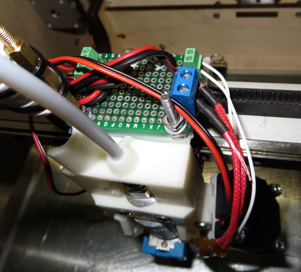

А зачем они там? Любой лишний разъём снижает надёжность, а нагреватель и термистор нужно менять крайне редко (если вообще нужно).

У меня нагреватель погиб через месяц эксплуатации, просто заменить его проложив провод старым путем гораздо сложнее, чем поставить колодку на место эмблемы.3D-SPrinter писал(а): ↑15 ноя 2018, 02:23а нагреватель и термистор нужно менять крайне редко (если вообще нужно)

Но увеличивает универсальность
Туда как раз два контакта нагреватель и два - термистор. Очень удобно и обслуживать, и даже махнуть хотэнд целиком (всегда один в шуфлядке наготове лежит). Особенно стало удобно с блоком вентиляторов: открутил два винтика - блок отвалился, хотэнд тоже - делай с ним что хочешь
А вообще у меня на верхней крышке смонтирован коннектор для кабельной цепи... Надо как то собраться и сделать обзор, во что в результате превратился "Черно-оранжевый Н-бот" от Alex Post

Вот вот, подсмотрев в разных темах данное решение тоже хочу сделать "колодку подключения" всего на голове.

Тоже думаю над этим. Хочу прикупить вулкано и хотенд с титановым(или обычным) термобарьером. Сделать все три быстросъемными вместе с боуден трубкой. Я так понимаю, что преимуществом bore 4.1 варианта является простота работы с ПЛА, а для АБС/ПЕТГ официальный вариант вполне пойдет. В плюсах официального варианта вижу более простую конструкцию, меньше шансов накосячить при сборке хотенда, проще сопла менять, и не переживать, что тефлоновая трубка от перегрева скукожится.
