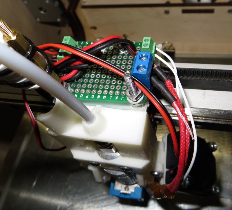

Непрочитанное сообщение Lenivo » 15 ноя 2018, 14:36
MisleGon писал(а):
15 ноя 2018, 12:01
Вот вот, подсмотрев в разных темах данное решение тоже хочу сделать "колодку подключения" всего на голове.
