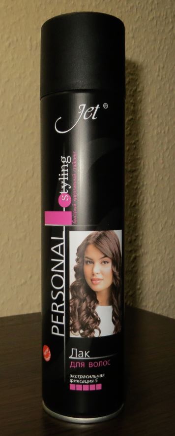

Достало печатать на АВС сок на дихлоэтане. 20 минут не мог деталь оторвать. Решил попробовать ещё раз печатать на лак для волос. Купил экстра сильный российского производства за 114 рублей флакон. Побрызгал - начал печатать- модель отвалилась.
Короче нашёл технологию. Сперва отмыл стекло - средством для мытья окон. Потом прогрел до 100 градусов стекло и на горячее стекло нанёс толстый слой лака и дал остыть стеклу. Откалибровал сопло - чтобы лист бумаги проходил и в настройках первый слой указываю 0 мм и 150% экструзии. И все. Без обновления лака печатает три -четыре раза. Потом надо поверх брызнуть ОПЯТЬ на ГОРЯЧИЙ стол и снова три-четыре печати. Печатаю на одном принтере 85 стол - для ПЕТГ, на другом 90 - там стекло 6 мм. Деталь легко отрывается при остывании стола до 70 градусов. Если надо очень прочно - маленькая зона контакта детали со стекло. То на слой лака перед самой печатью брызнуть толстым слоем - чтобы печать началась пока лак жидкий - держит очень крепко. Отрывать только при полностью остывшем стекле с приличным усилием.
Лак для фиксации моделей на столе.JPG (44.02 КБ) 5909 просмотров
Непрочитанное сообщение Alex Post » 15 ноя 2018, 17:48
Пробовал я этот Джет. Пока жидкий - да, держит. Как высохнет - как мыло... Походу в современные лаки добавки какие то идут, чтоб волосы не слипались, вот они то против нас и работают. А чего на БФ-2 не печатаешь? Я сейчас все подряд на него леплю, отличный адгезив.
