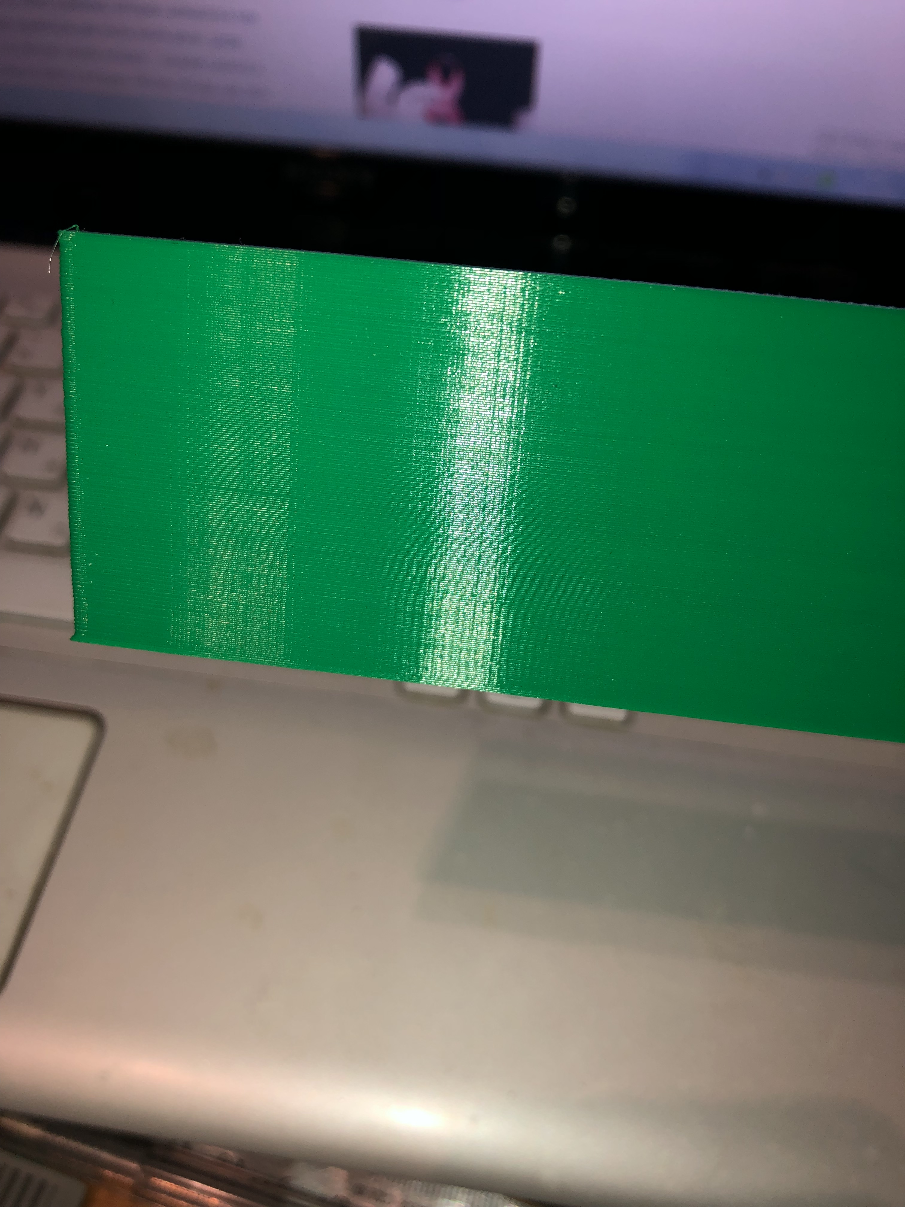

Куда копать подскажите ? Печатать стало одну сторону отлично ( с права ) с лева же пошли неровности ( может больше быть может меньше ) деталь 15 см . Это на лицевой стороне с другой же стороны все ровно . Пластик ПЛА сопло 0.4 ( как на фото так и печаталось ) . Пока почистил рельсы ( грязи нормально было ) и смазал . Закусов вроде не было , да и болты нормально затянуты . Может ремень слабо натяну но вроде как и было раньше .

А не переэкструзия ли это лезет так? Если с другого бока все ок?

Так на задней стороне и справа на передней все нормально . Сейчас печатает стенку после чистки вроде пока нормально

Просто ремень распрямился от работы и ослаб. Да и подшипники разработались. Так проявляется:
а. Не натянутость ремней.
б. Рельсы не параллельно выставлены или ослабли крепления рельс по " У" - поэтому одна сторона хорошо печатается, другая с безобразными наплывами - сам только что боролся с точно такой же напастью - за несколько переборок принтера поборол......
в. Всё вышеуказанное вместе взятое.

Спасибо . По ходу так и есть . Почистил подтянул ремень заработало как обычно .
