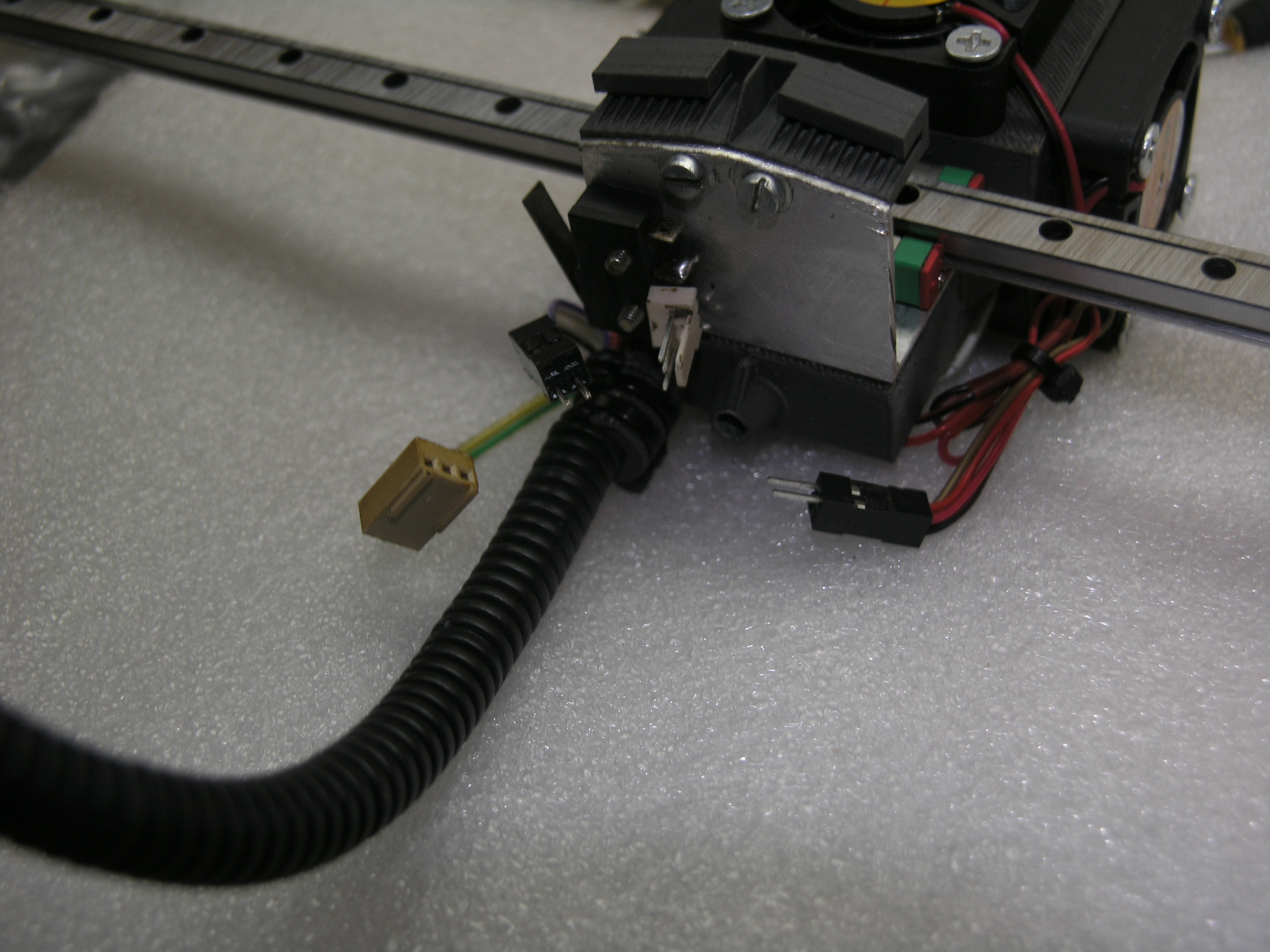

233PRO:
решил собрать голову на 3*4010 монолите - в ветке спринтера выкладывали...
ну и натяжитель ремня тоже оттуда...
фотки (до привинчивания рельсы к каретке Y) :
Вид спереди:
Вид снизу:
Вид сзади:
Вид сверху - разъёмы кулеров и концевика:
У кулеров плюс на штырях, у шланга соответственно минус,
дабы +14 с рампса на обдуве детали не коротнуть о кулерные +9,5 на обдуве радиатора

Непрочитанное сообщение Mazayac » 27 ноя 2018, 02:51
antobel, все кулеры на фото задом наперёд, будут высасывать воздух вместо нагнетания.
Не высоковато будет через сопла дуть? А то точно так же планирую делать, на 40-х кулерах, а с этой головой, гляжу, сопла смотрят прямо на нагреватель...

Re: 3D-Sprinter232Pro [antobel]
Непрочитанное сообщение 3D-SPrinter » 27 ноя 2018, 03:06
Mazayac писал(а):
27 ноя 2018, 02:51
Ну и зря, между прочим. Если бы лучше было на 40-х, я бы сделал на 40-х. ;) А вот такой штатный обдув https://youtu.be/0r22GggYfdw?t=27 через DC-DC на немного пониженном напряжении очень хорошо работает. Тихо, надёжно и дует гораздо больше, чем через щели на 40-х. И ещё, если зажужжит какой-то вентилятор, весь этот блок элементарно снимается вперёд за секунду, вентилятор смазывается и ставится на место. И воздух он сосёт сверху холодный, а не горячий снизу от стола.
Непрочитанное сообщение Mazayac » 27 ноя 2018, 03:49
3D-SPrinter, ОК, если будет мало воздуха - значит переделаю штатную конструкцию с регулируемыми соплами на сороковки.
Но что-то мне подсказывает, что нормальная сороковка SUNON (40х40х20) уделает безвестного 30-го китайца 10мм толщиной даже придушенная.
Непрочитанное сообщение 3D-SPrinter » 27 ноя 2018, 04:54
Mazayac писал(а):
27 ноя 2018, 03:49
Уделает. И стекло лопнет. ;) Его можно и тридцатками на всю дурь расколоть и стол градусов на 20 охладить.
Потому у меня 30-ки в основном на 50% мощности крутятся, и хватает.
Непрочитанное сообщение Alex Post » 27 ноя 2018, 07:45
27 ноя 2018, 03:06
Скорее минус, чем плюс. Обдувать АБС теплым воздухом полезнее для его "здоровья", меньше трескается. Да и остальные аргументы так себе. Для меня главный аргумент за 40-ку - что ее можно купить в любом компьютерно-радиолюбительском магазине, а 30-к никто в глаза не видел.
Непрочитанное сообщение antobel » 27 ноя 2018, 08:15
Да, именно обратный обдув был задуман, а вот на хоте забыл перевернуть...
Непрочитанное сообщение Mazayac » 27 ноя 2018, 10:30
antobel, работать не будет. Такая конструкция на создание заметного разрежения, достаточного для высасывания воздуха через узкие сопла, не способна.
Непрочитанное сообщение 3D-SPrinter » 27 ноя 2018, 14:26
27 ноя 2018, 07:45
Это аргумент, согласен. Правда, у нас-то с этим проблем нет - на радиорынке и в чипе-дипе всегда есть 30-ки в ассортименте. И на алишке они копейки стОият.
