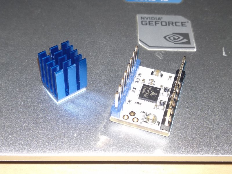

Mazayac, спасибо за фотки
Я ж говорил, что повод для пессимизма преждевременный
Надо испытывать в работе, что я и сделаю чуть пожже.

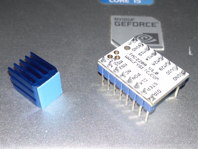

evgenVST, я заказывал три штучки. Две успешно переделаны под управление через UART и трудятся на осях X и Y, третью брал на всякий случай.
Вот фотки крупным планом
Да, отпишусь по своей проблеме с TMC2208 и пропусками. Все-таки дело было в моторах, которым недостаточно тока от этих драйверов. Как только поменял на 4401 - все стало работать как часики - ни единого сбоя.

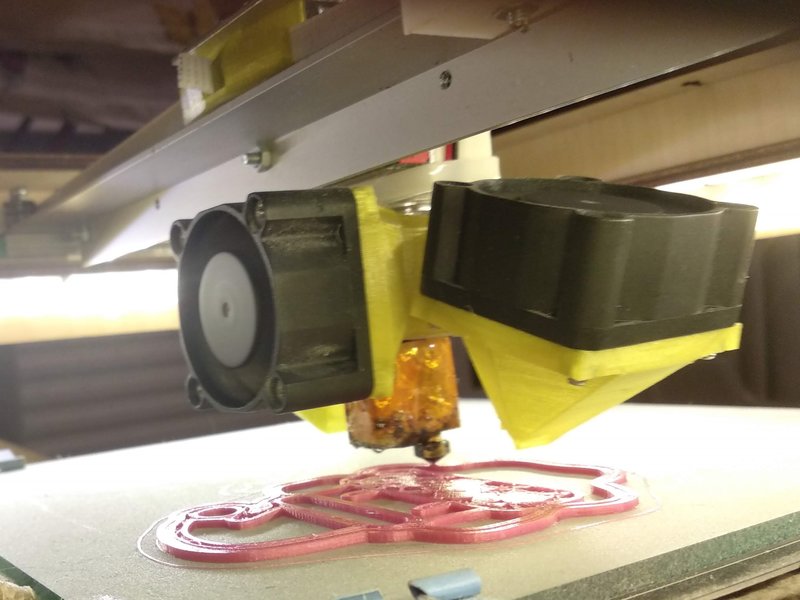

И еще кто-то спрашивал чуть выше про вентиляторы-сороковки. Я набросал модельку для охлаждения и хотэнда и области печати - сейчас работают 3 вентилятора 40х40х20, регулировка угла обдува есть, все норм. По хорошему нужно переделать еще и держатель хотэнда, плюс наверху сделать крепление для платы вместо декоративной крышечки. Пока у меня там на стяжках, да и моделька довольно кривая (первый серьезный опыт моделирования, можно сказать), поэтому в паблик выкинуть еще не готов. Под спойлером - фотки того, что у меня получилось.

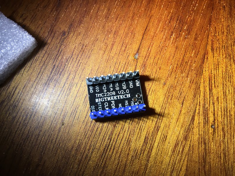

Ну и намучился я с этими "новыми" 2208. Не могу подключить моторы, ХУ двигается как угодно кроме того, как надо.
Выглядят сзади так, установлены через фильтры-проставки.
По идее распиновка такая же, как у 8825.
Прошу помощи, а то я кажется все варианты перебрал уже.
