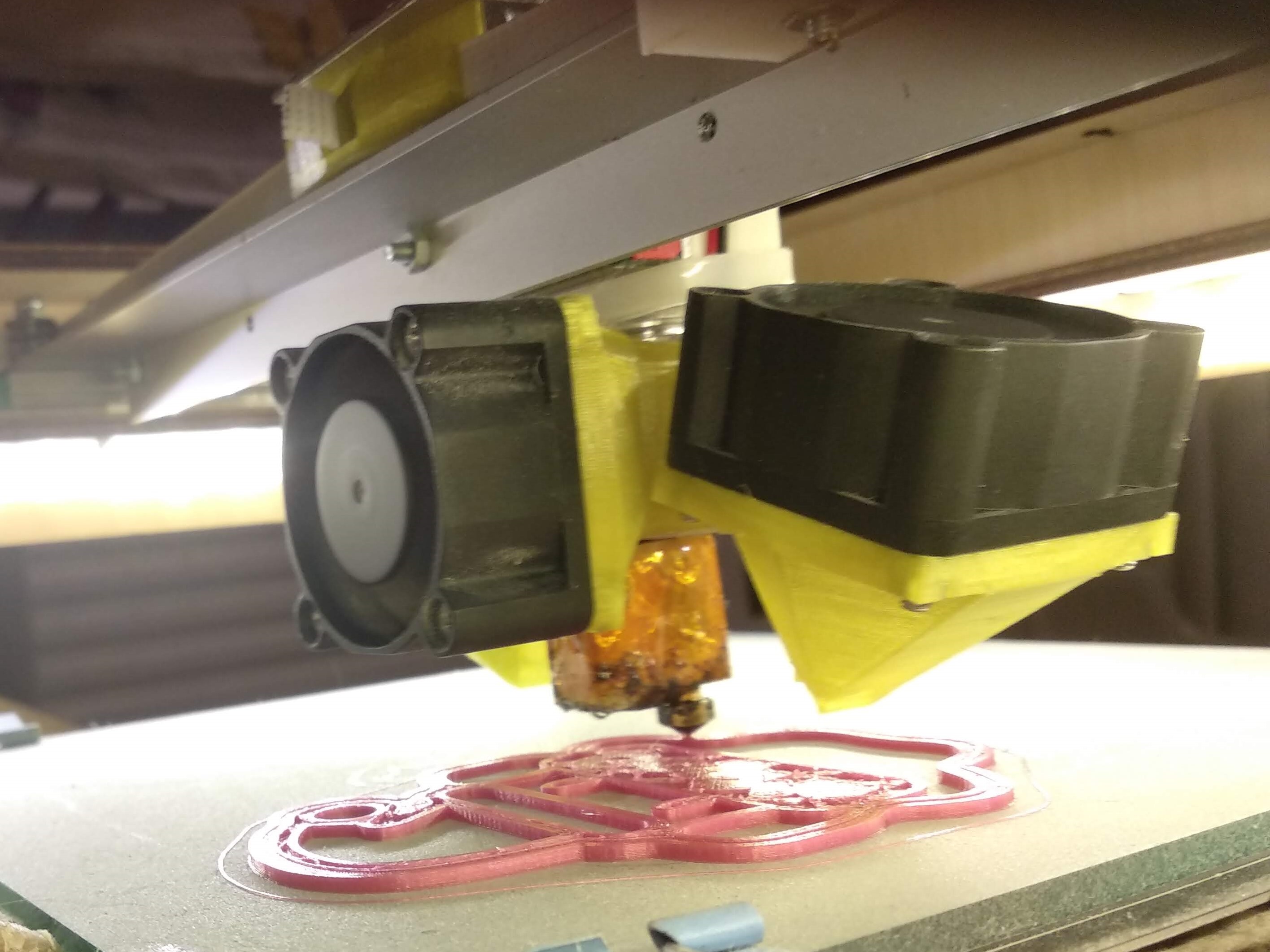

И еще кто-то спрашивал чуть выше про вентиляторы-сороковки. Я набросал модельку для охлаждения и хотэнда и области печати - сейчас работают 3 вентилятора 40х40х20, регулировка угла обдува есть, все норм. По хорошему нужно переделать еще и держатель хотэнда, плюс наверху сделать крепление для платы вместо декоративной крышечки. Пока у меня там на стяжках, да и моделька довольно кривая (первый серьезный опыт моделирования, можно сказать), поэтому в паблик выкинуть еще не готов. Под спойлером - фотки того, что у меня получилось.
