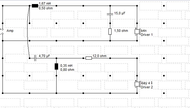

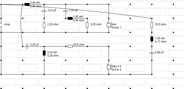

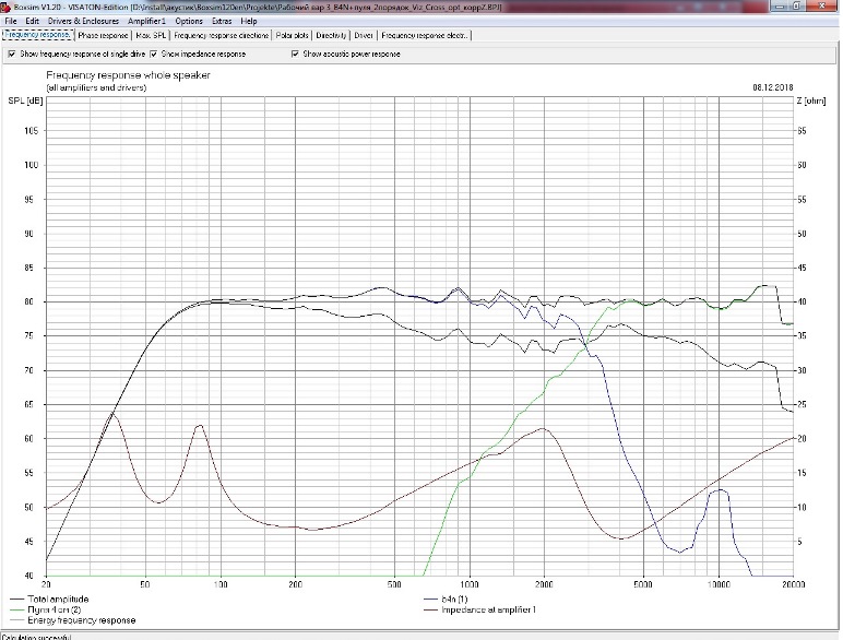

Закончил учебно-тренировочный проект: мини- колонки на B4N от HiVi и шелковой пищалкой с пулей (внутренний объем 5,8 л).
Корпуса- ДСП 16 мм, поскольку супер-характеристик ждать не приходилось,со шпоном- лаком решил не морочиться. Сделал в "молодежном" дизайне, в пленке.
В боксиме изначально нарисовал/подобрал вот такой кроссовер с замечательно ровной АЧХ:
Сложный кроссовер.jpg (77.12 КБ) 3373 просмотра
АЧХ Компенсиров.jpg (151.25 КБ) 3373 просмотра
И на регулируемом кроссовере посмотрел необходимость и влияние цепочек, корректирующих резонансный пик динамика и пик импеданса. Цепочки подключал "на горячую" тумблером.
По моему мнению, коррекция Z (усилитель "Динамит")- совсем не заметна. Влияние коррекции резонансного пика- есть, но небольшое, НЧ динамик на 3 кГц уже начинает резаться фильтром. Примерно тех же результатов можно добиться софтовым эквалайзером.
В результате кроссовер заметно упростился, и после настройки "на слух" стал таким:

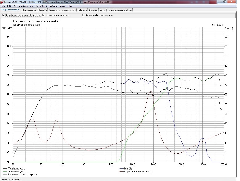

. Индуктивности и сопротивления со стенда перенес в Боксим- вот АЧХ
АЧХ мини АС.jpg (148.22 КБ) 3373 просмотра
и фаза (на расстоянии 1 м)
. Файл проекта в Боксиме- выложил.
Может быть, когда-нибудь натренируюсь и начну слышать лучше, но пока оставил так.

И на регулируемом кроссовере посмотрел необходимость и влияние цепочек,...
Вот это правильное решение! :idea: И фаза отлично сошлась в самом слышимом диапазоне от 1 до 2 КГц.
Поздравляю с удачным завершением очень интересного проекта. :idea: :)
