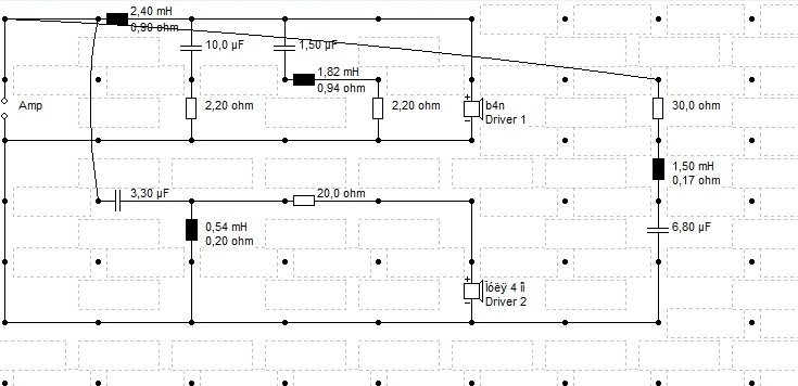

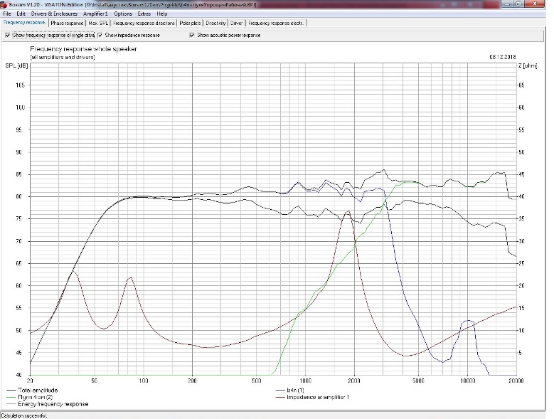

В боксиме изначально нарисовал/подобрал вот такой кроссовер с замечательно ровной АЧХ:
- Сложный кроссовер.jpg (77.12 КБ) 3383 просмотра
- АЧХ Компенсиров.jpg (151.25 КБ) 3383 просмотра
И на регулируемом кроссовере посмотрел необходимость и влияние цепочек, корректирующих резонансный пик динамика и пик импеданса. Цепочки подключал "на горячую" тумблером.
По моему мнению, коррекция Z (усилитель "Динамит")- совсем не заметна. Влияние коррекции резонансного пика- есть, но небольшое, НЧ динамик на 3 кГц уже начинает резаться фильтром. Примерно тех же результатов можно добиться софтовым эквалайзером.

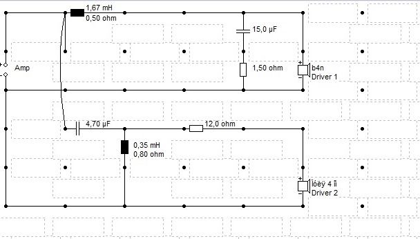

В результате кроссовер заметно упростился, и после настройки "на слух" стал таким:
- Кроссовер рабочий.jpg (53.43 КБ) 3383 просмотра

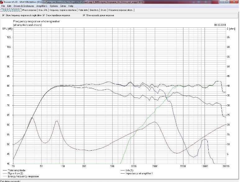

. Индуктивности и сопротивления со стенда перенес в Боксим- вот АЧХ
- АЧХ мини АС.jpg (148.22 КБ) 3383 просмотра
и фаза (на расстоянии 1 м)
. Файл проекта в Боксиме- выложил.
Может быть, когда-нибудь натренируюсь и начну слышать лучше, но пока оставил так.

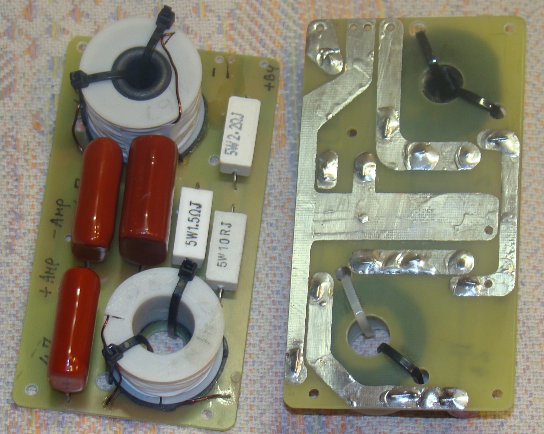

Кроссоверы собрал на печатках -так быстрее, чем навесным монтажом. Деталей больше чем по схеме- потому, что не было номиналов
