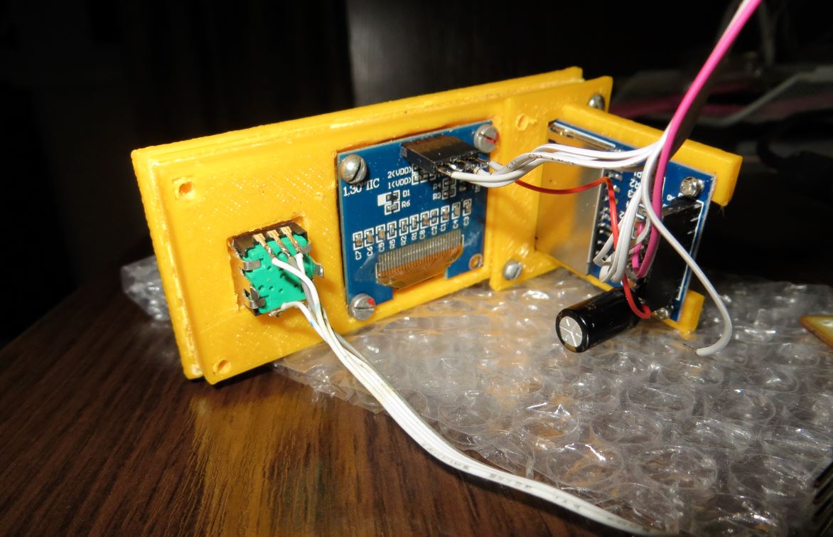

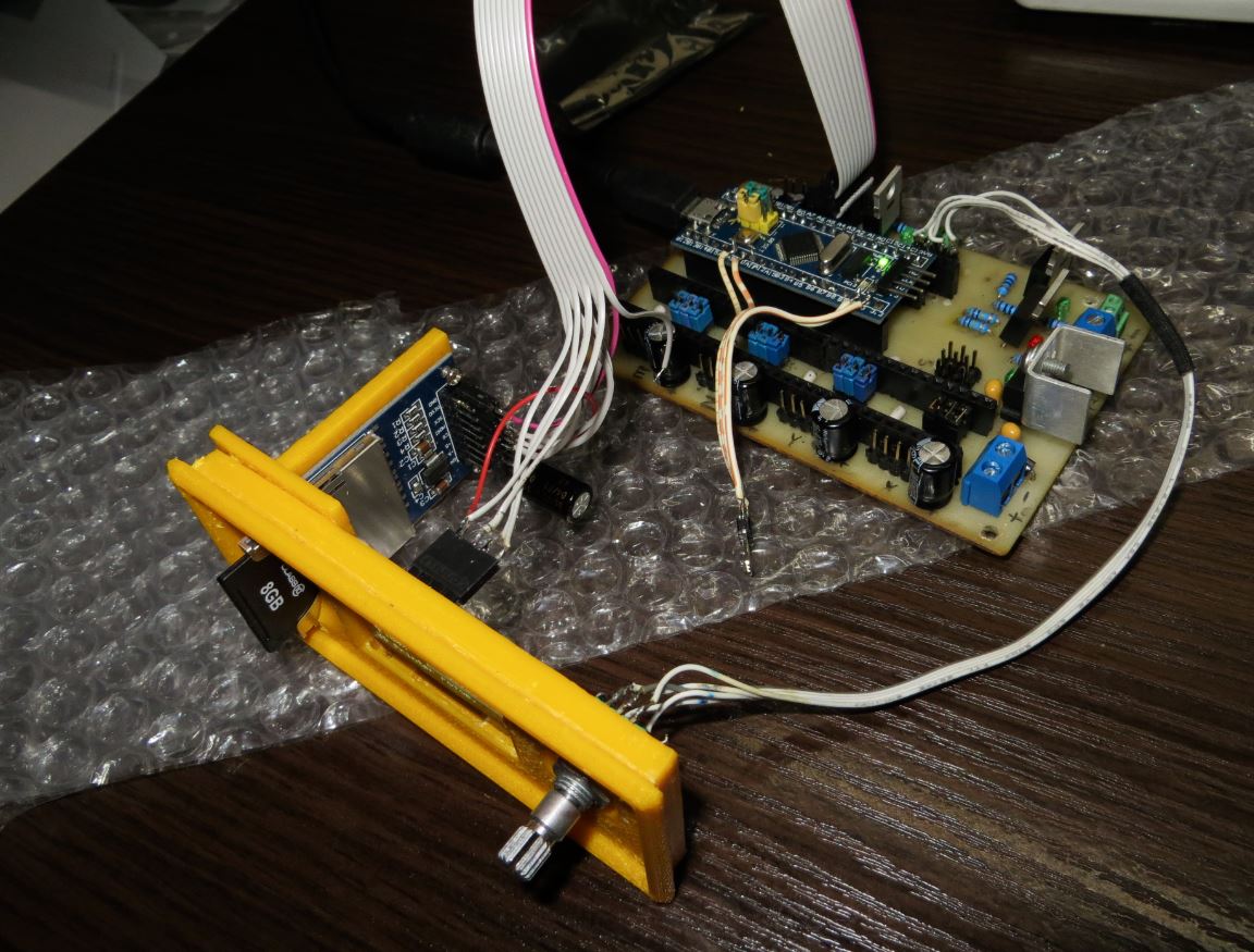

Как вариант панели для мини принтера заваял такую панель на 1,3" Олед экране.

Кстати, посадочное место этой панели соответствует LCD2004. Так что при желании можно 2004 вставить. :)
