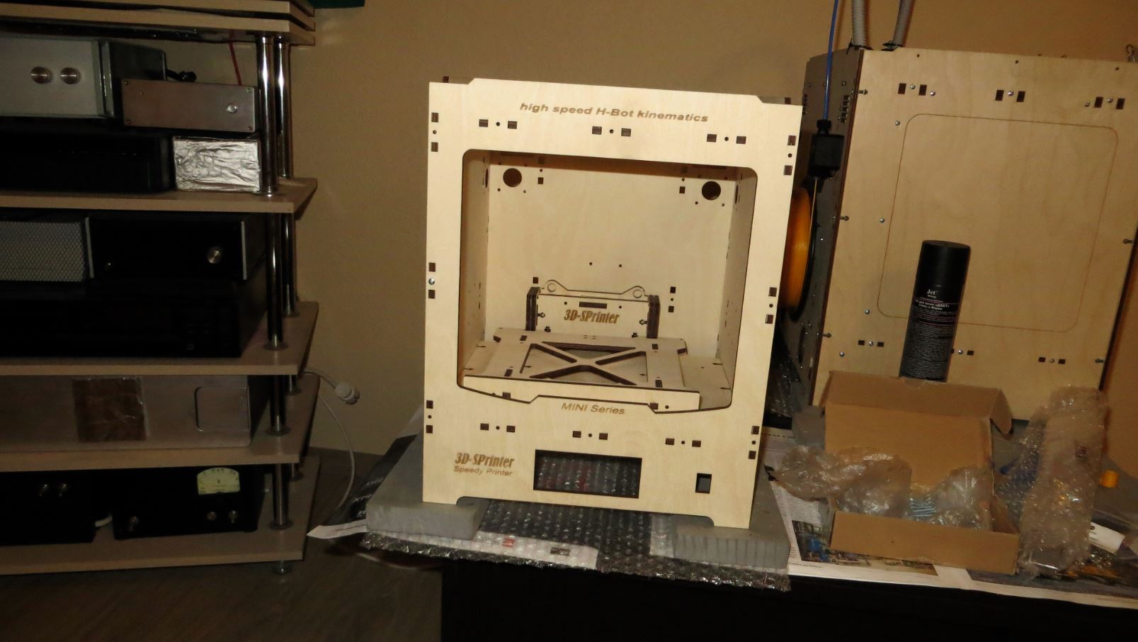

Как ни странно, длина реза получилась больше, чем у 222, и фанеры уходит столько же со всякими выкрутасами. Но так как МИНИ должен стоить меньше 222-го, то цена 6500 руб. Ветеранам ТриДэшника - СКИДКА!
Рельсы сегодня растаможились. Всё остальное уже есть. Так что надеюсь, на следующей неделе соберу "Миньку" и приступлю к испытаниям.

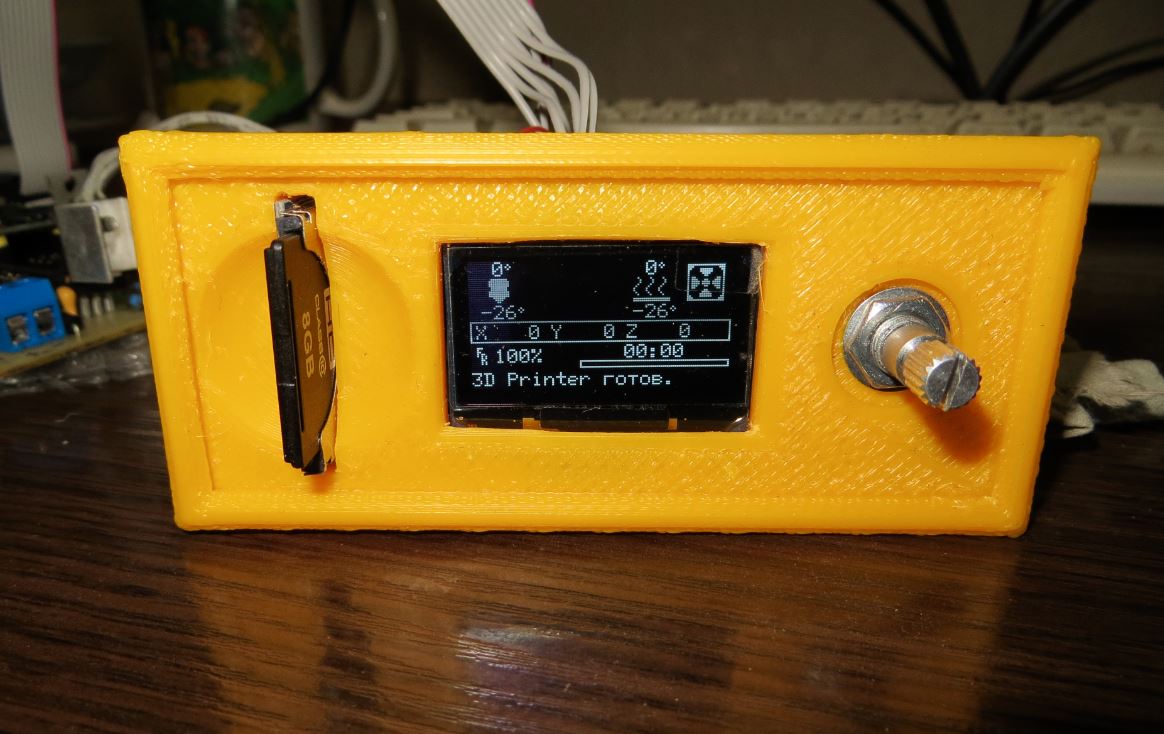

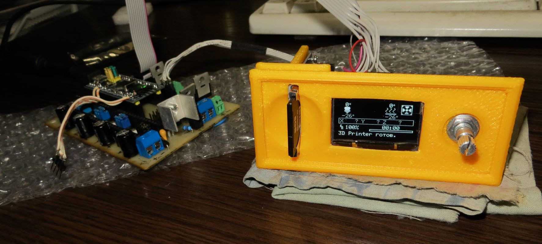

Как вариант панели для мини принтера заваял такую панель на 1,3" Олед экране.
- Сообщения: 11031
- Поблагодарили: 1040 раз
Re: Компактный 3D-SPrinter MINI
Кстати, посадочное место этой панели соответствует LCD2004. Так что при желании можно 2004 вставить.

В субботу забрал с почты рельсы, в воскресенье запустил принтер, и весь понедельник он уже печатает.
Как и ожидалось, за счёт маленьких размеров принтер выдаёт отличное качество печати, очень быстрый и тихий на драйверах ТМС2208.
Общее питание 24В, нагрев стола до 110 градусов 5 минут + минута на хотенд. Живёт на подоконнике. Пока печатает АБСом. Завтра буду тестить ПЛА и ПЭТ-Г.
https://youtu.be/reiHMpjmNA4
Первые впечатления от принтера очень хорошие, потому что он хоть и маленький, но абсолютно "взрослый", "настоящий", вполне добротный и полнофункциональный.
По факту область печати получилась 155х155х151. В слайсере можно поставить 160х160, чтобы не жаться с бримом (стола хватит). Так что и область печати у него почти "взрослая".
