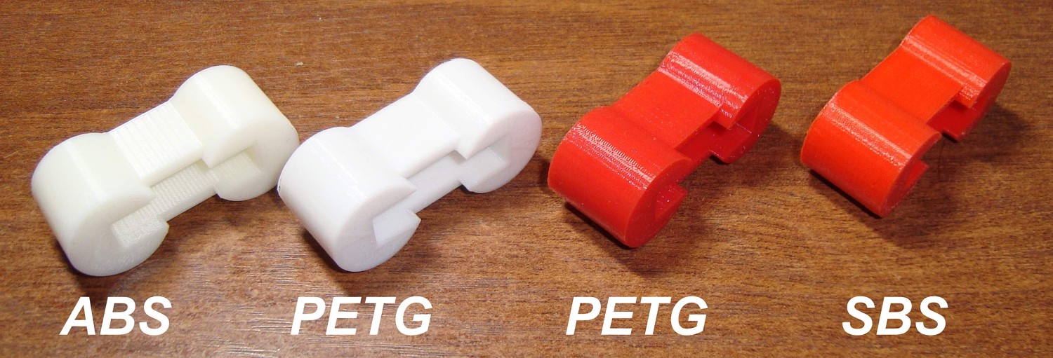

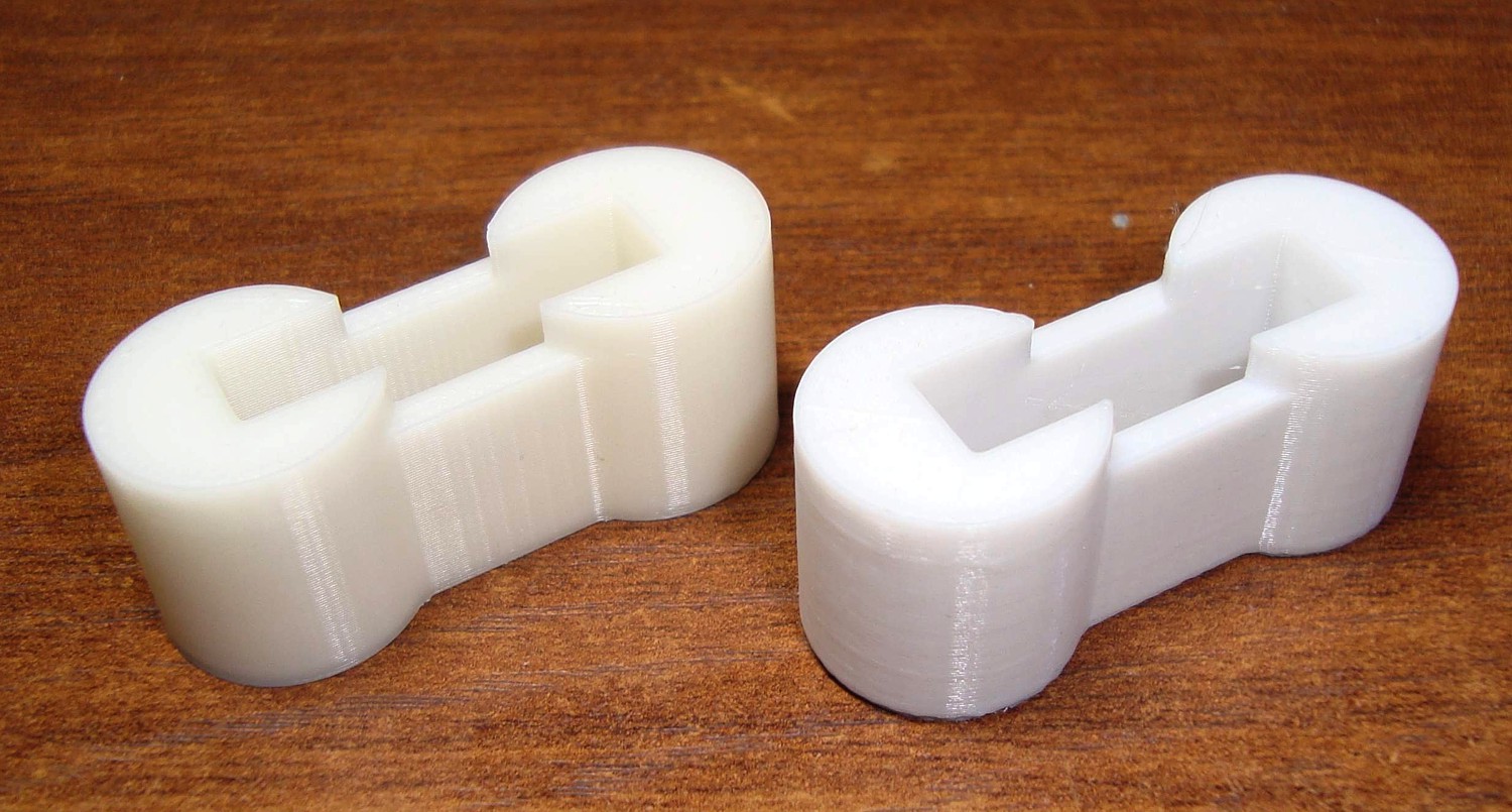

В очередной раз пытался победить PETG. В принципе можно им печатать, НО разогнать его быстрее 60 мм/сек я так и не смог. Для какого-нибудь тихохода с директом это не проблема, но для СПринтера - совершенно невозможная тошниловка. Скорость печати АБСом получается почти в 2 раза выше, визуально качество печати лучше, твёрдость выше, обрабатывается напильником и ацетоном, межслойная адгезия примерно одинаковая (у PETG чуть лучше). В общем - ещё две катушки пластика закинул в дальний угол "для специальных задач". :?

Почти со всем согласен, кроме жесткости конструкции. Из PETG - получаются очень прочные конструкции - не разломать. Из АБС корпус ломается руками - из PETG не сломать руками, а в остальном согласен. И для печати PETG нужен нагревательный блок ВУЛКАНО и желательно сопло 0,8 мм - вот тогда пойдёт удовольствие от печати крупных корпусных элементов и твои две катушки в углу вдруг за день закончатся. А ту размерность деталей, которую вы для принтеров печатаете в большом количестве - наверняка лучше АБС печатать.

Вот и я пришёл к тому же мнению и срочно заказал 5 катушек "свежего воздуха" на сопутке. :)
А по прочности - у меня почему-то АБС вполне нормально сваривается. Специально сломал несколько образцов плоскогубцами (руками не смог) - прочность показалась примерно одинаковой.
