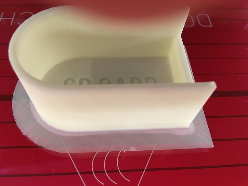

Взял другой лак, что был под рукой
JOHN FRIEDA, с ним углы отгибает по-меньше, но тоже отгибает.

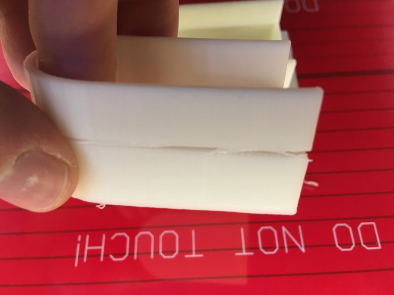

Первую крышу пожмакал в руках, а она хрустит, в итоге поломал по слоям.
Что в настройках поменять, чтобы получше межслойная прочность была?
Сейчас все скорости 60, температуры 230/110, текучесть 100%, слой 0.2мм, верх-низ 0.6мм, стенка 0.8мм, ретракт 60/6.

Температуру 240-245. И обдув 30-50%. Верх-низ 0.8. Там ещё внизу есть такой странный параметр "Текучесть" (корректней было бы написать Экструзия). Там надо поставить 105-108%. Это на 5-8% жирнее слой получится. И жамкать по-аккуратней.

А обдув максимальный и минимальный одинаковый ставить? И с нулевой высоты?
Попробую.
Ну уж нет! Я сопла обдува из кита жамкал очень сильно, а они тонкие и им хоть бы что, даже не хрустят!

Обдув очень зависит от вентиляторов, напряжения них и т.д. Потому всё подбирается экспериментальным путём.

На самом деле, АБС отлично печатается и без обдува. Обдув необходим только если есть навесы или поддержки. С обдувом немножко красивее получаются углы, т.к. пластик "встаёт" мгновенно, а без обдува успевает чуть "утянуть" угол внутрь, но это обычно не критично и малозаметно. Зато без обдува спекаемость слоев заметно лучше. Попробуй, понравится
Лично я, если в модели нет навесов-мостов - обдув выключаю. Если есть поддержки "точечные" - тоже. И только если есть поддержки по большой плоскости, длинные навесы, мосты - включаю обдув, но не больше 80% (для моих 2х40мм ветряков).
Но, хочу отметить, что 3д печать полна нюансов

Настроил, напечатал воздуховод 60мм, получилось супер-прочно, как в оригинальном ките3D-SPrinter писал(а): ↑19 дек 2018, 23:47Температуру 240-245. И обдув 30-50%. Верх-низ 0.8. Там ещё внизу есть такой странный параметр "Текучесть" (корректней было бы написать Экструзия). Там надо поставить 105-108%. Это на 5-8% жирнее слой получится. И жамкать по-аккуратней.
