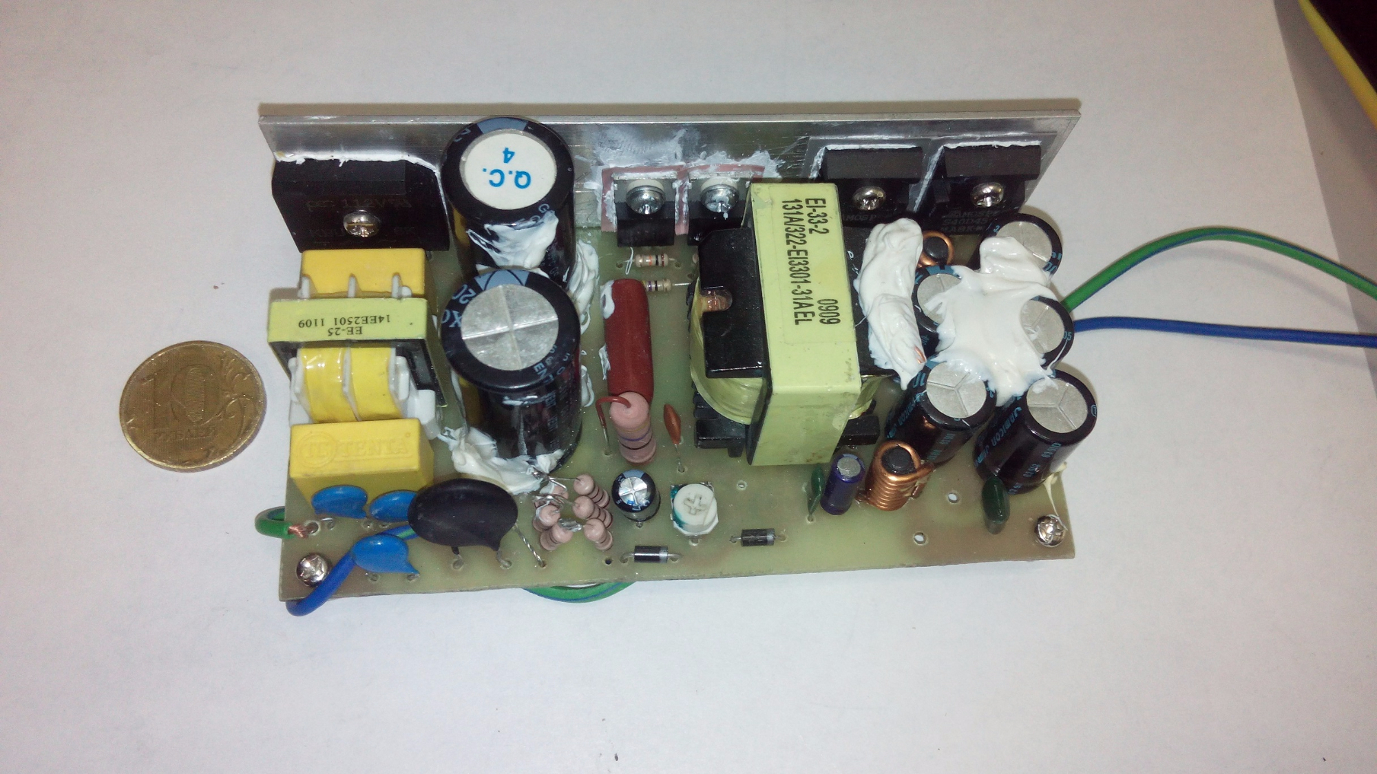

Для любителей самоделок. Вот к примеру БП на скорую руку, сделанный при царе горохе, из готового трансформатора от ATX. Держит 20A при 12 В = 240Ватт. С обдувом естественно.
