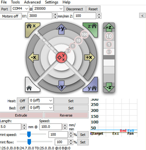

Правильно понимаю что если стоять лицом к принтеру и смотреть сверху, то голова принтера должна двигаться аналогично стрелкам указанным в printrun?
т.е. +х перемещение головы вправо
-у перемещение головы к себе?
У меня все наоборот, +Х передвигает голову налево, выходит надо инвертировать в прошивке?

Antt писал(а): ↑
20 янв 2019, 10:27
Я перевернул разъемы шлейфов двигателей XY на плате.

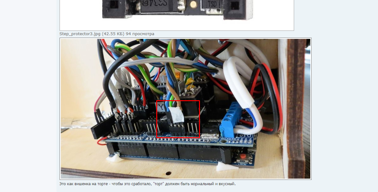

Lenivo, Здравствуйте, в вашем посте(viewtopic.php?f=25&t=46&start=7260#p30457) обратил внимание на подключение драйверов 2208 к рампсу, можно где то почитать подробнее и что то меняли в прошивке?

Непрочитанное сообщение Lenivo » 23 янв 2019, 12:34
Daeamon писал(а): ↑
23 янв 2019, 10:58
У меня пока нет драйверов 2208, у меня везде стоят 8825. А пост, на который вы привели ссылку рассказывает от СТЕП-ПРОТЕКТОР вставках - там диоды на выходных линиях и конденсатор на входе по питанию.
