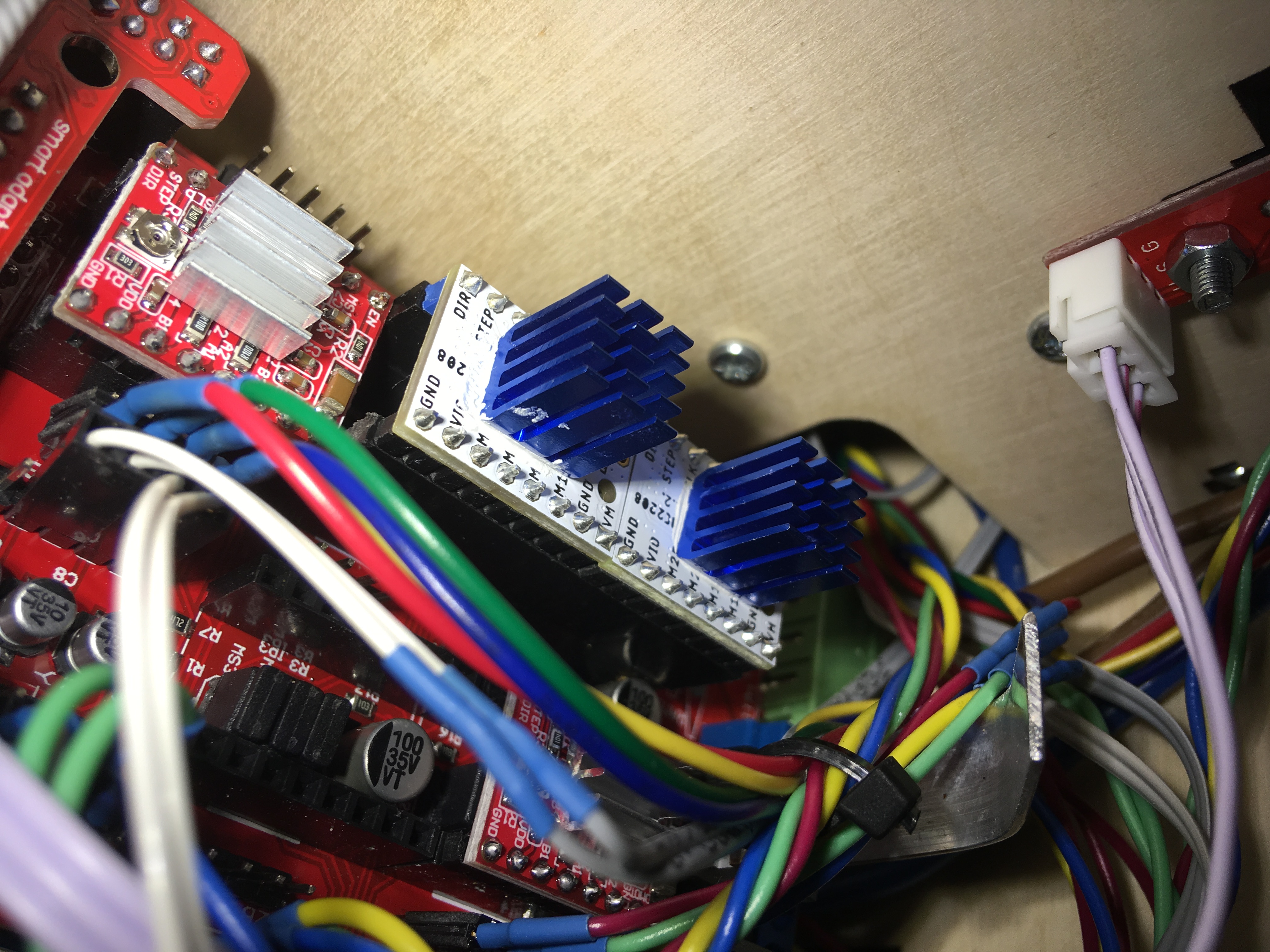

Вчера приклеил радиаторы TMC2208 с двух сторон на Алсил-5, прошли сутки, положенные для его высыхания. На внутреннюю сторону пошли радиаторы от сгоревших A4988.
Сделал проставки для драйверов из угловых разъемов PBS-40R https://www.chipdip.ru/product/pbs-40r , откусив два куска нужной длины, и распрямив ножки.
Затем испытал драйвера на стенде, в принтер сразу не захотел больше пихать ;)
После успешных испытаний, поставил все в принтер, снял перемычки MS3 для X и Y, настроил Vref=1.2в, подключил провода моторов с переворотом :)
Итоги - принтер стал работать МОЛЧА! Теперь шумят только вентиляторы, и жутко пугает взвизгивание мотора экструдера при ретракте :P
На экструдер может черный TMC2208 выживший поставить? Или перегреется и не выдержит? Пробовал кто-нибудь TMC2208 на экструдере? Или может DRV8825 ?

На экструдере всегда стоял DRV8825. Под него и все стандартные прошивки. ТМС-ки экструдер с прямым приводом не потянут. С ними надо редукторный "Титан" ставить.
