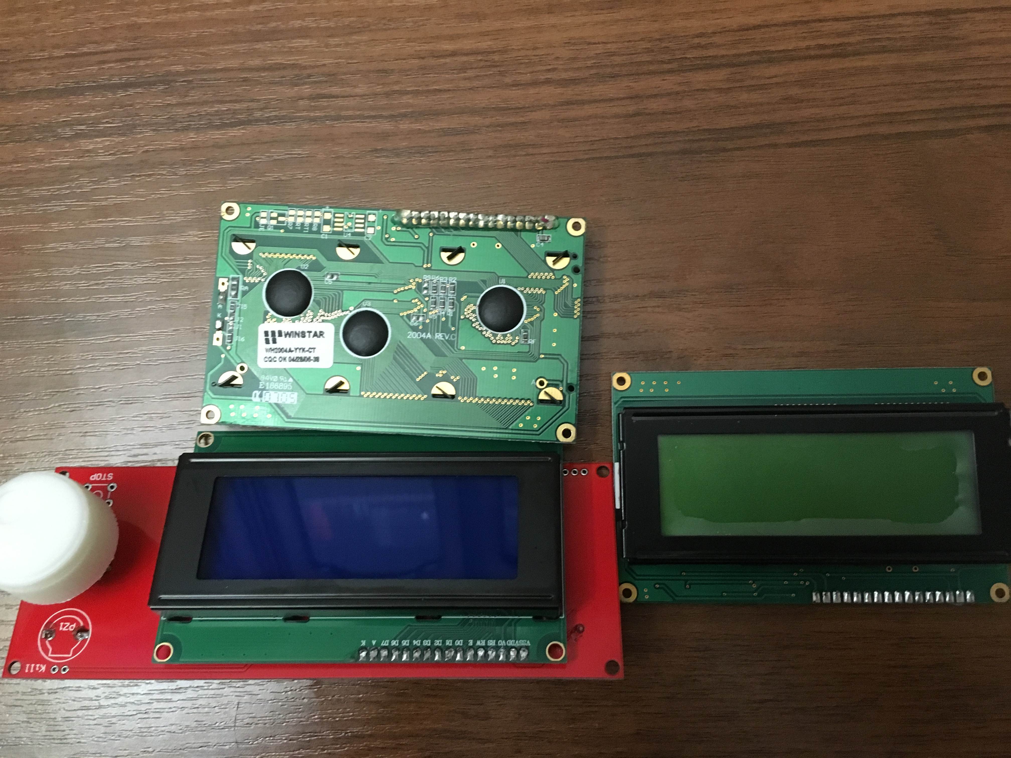

Нашел на авите зеленые экраны по 300р, купил два
Эти экраны, судя по документации, умеют по-русски писать
С помощью отсосатора выпаял старый экран, подготовил новый и запаял его. Новый экран требует бОльший ток на подсветку, и даже при максимальном токе подсветка не шибко яркая. Для настройки тока поменял красной плате экрана резистор со 100 Ом на 15 Ом (ток 70 ма). Раз уж полез паять, припаял конденсатор на 4.7мкф керамический(сдул его когда-то с материнки дохлой, лежал без дела
) на красную плату, чтоб не сбоил экран.

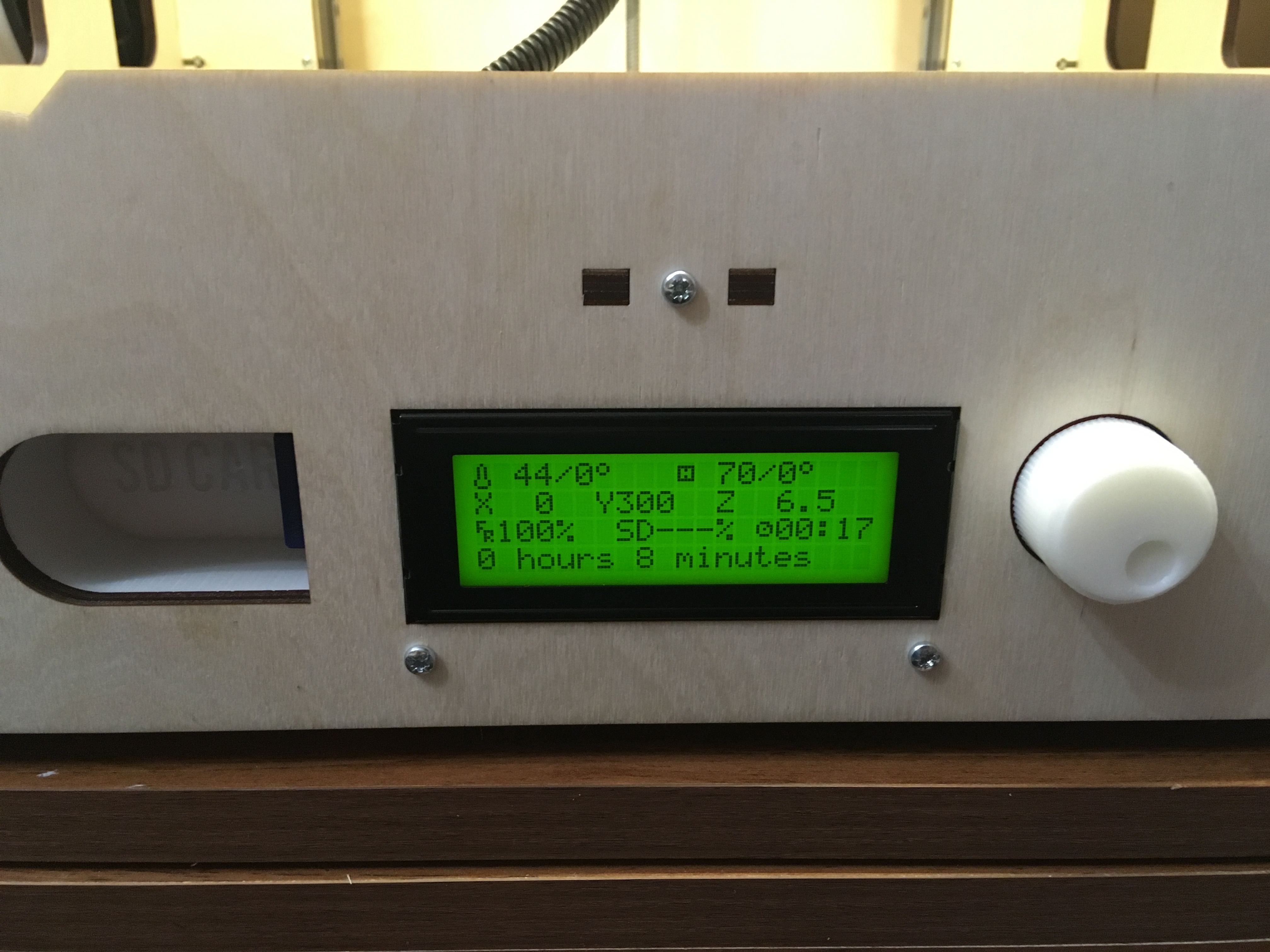

Получилось в итоге вот так Синий инвертированный видно по-лучше, это мне меньше нравится. Но вполне пользоваться можно. Идеальным был бы яркий инвертированный вариант, как синий, только зеленый

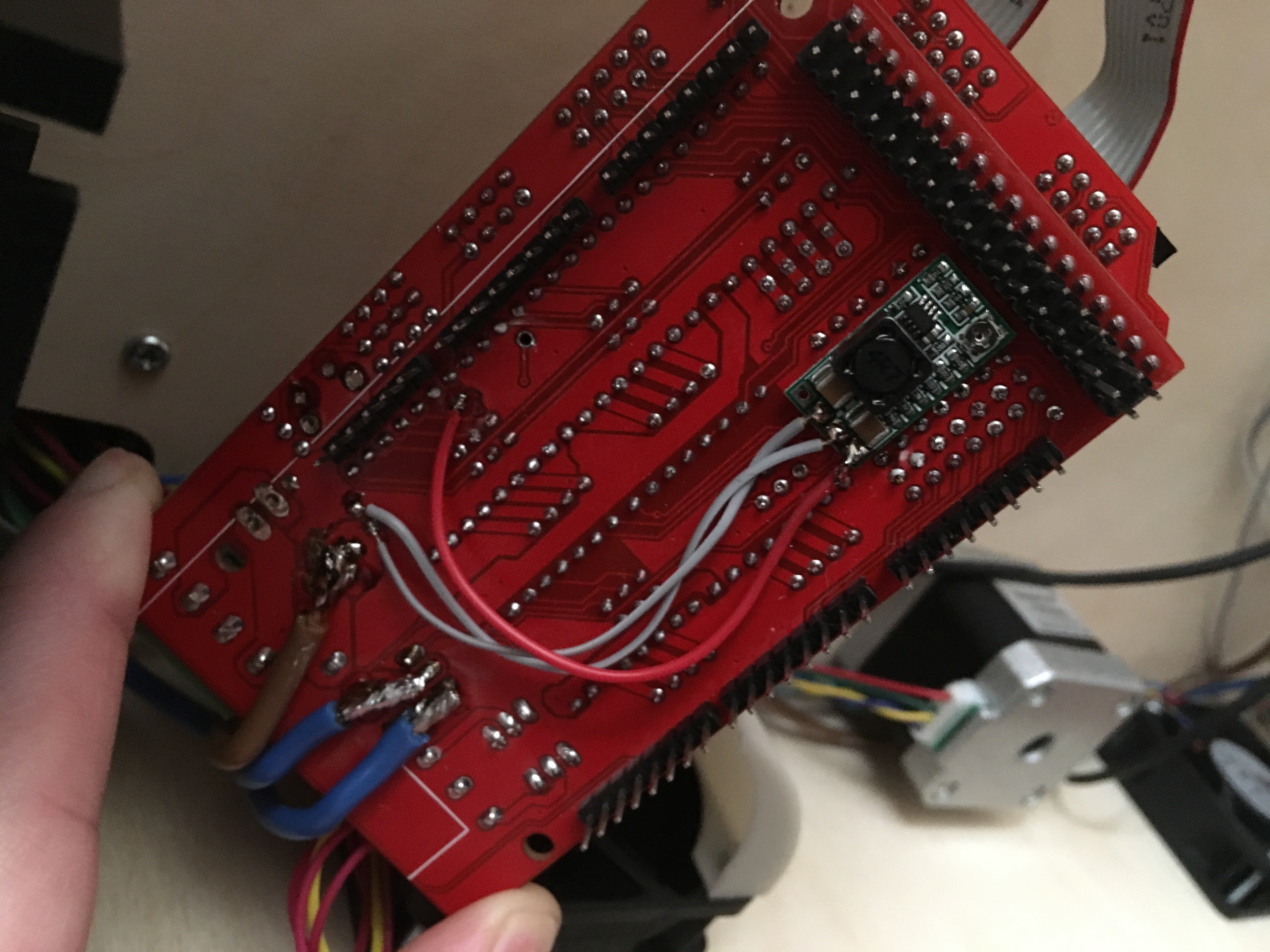

Также переделалл DC-DC на рампсе на 9в и запитал все дела через ардуиновский стабилизатор.

Так это легко делается цветной плёнкой https://ru.aliexpress.com/item/30cmX-10 ... c49f741-17 . Пока экран не припаян, снимется с него чёрная жестяная рамка, на LCD кладётся цветная плёнка и прижимается жестянкой. Лучше всего смотрится жёлтая плёнка, которая почти гасит синий цвет, а надписи получаются светло-оранжевыми.

Поэксперементирую на сгоревшем синем.
А так, оставлю зеленый этот. Может потом русский язык сделаю, будет патриотичный принтер

Мне Зениты https://youtu.be/Hmm9aHjuAgA?t=76 в ремонт приносили. Они как раз с зелёным русифицированным LCD2004. Оказалось, дико непривычно и неудобно в русской менюшке лазить. Всё вспоминал, чего же там в английской на этом месте.

Дело привычки. У меня на пруше 12864 с русским меню, на Спринтере соответственно 2004 с английским. Тыкается что там что там на автомате все3D-SPrinter писал(а): ↑28 дек 2018, 00:43Оказалось, дико непривычно и неудобно в русской менюшке лазить
