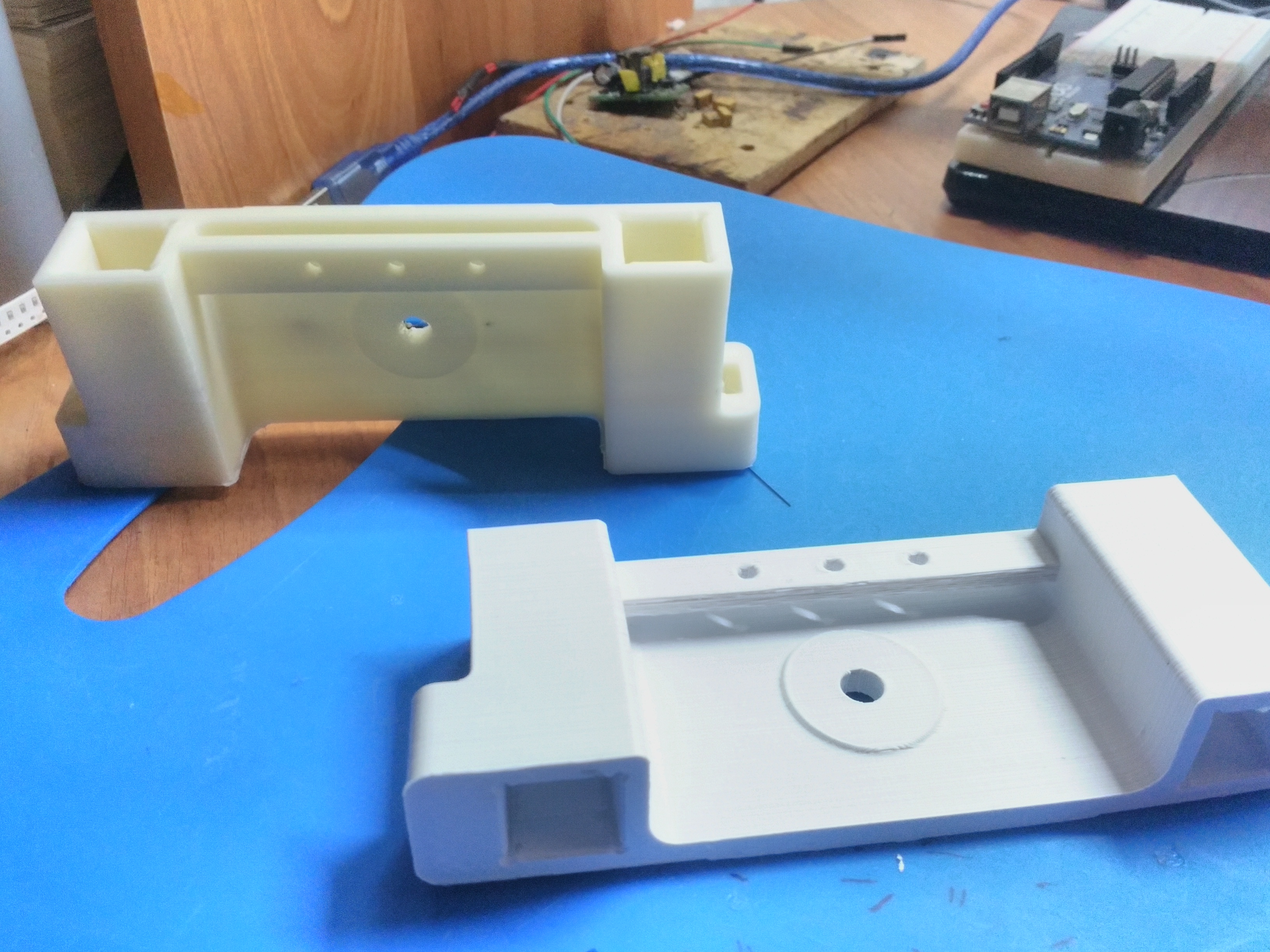

Я вот хочу спросить. Влияет ли размер детали на отрыв углов? Просто пытаюсь напечатать деталь с небольшой площадью соприкосновения со столом. Пластик АБС, по времени часа 3 печатает, скорость 80 в куре ( на принтере не увеличивал) и постоянно отрывает края. При этом кайма не отрывается. А вот вчера печатал дно для электрочайника с диаметром 150мм тоже где то 3 часа на таких же настройках, но плоскость соприкосновения со столом получается большая и в итоге идеальная поверхность получается без малейшего отрыва. Принтер на время газетой закрыл. Есть стекла нарезанные, но пока не ставлю, посмотрю есть ли смысл.
Вот если уменьшить скорость печати в первом случае (соответственно время на слой увеличится) может не будет так корежить деталь.

Конечно зависит. Прямые углы отрывает больше, круглые меньше.
DownHouse писал(а):
30 янв 2019, 22:06
Так и должно быть. Это вертикальная усадка АБС-пластика. Чтобы не отрывало, нужно печатать из ПЛА / ПЭТ-Г.
DownHouse писал(а):
30 янв 2019, 22:06
Будет корёжить чуть меньше (почти так же) и в результате всё равно оторвёт углы.

Непрочитанное сообщение DownHouse » 31 янв 2019, 22:38
30 янв 2019, 22:49
Как же тогда здесь печатает человек: https://youtu.be/-GA__fXvNuo.

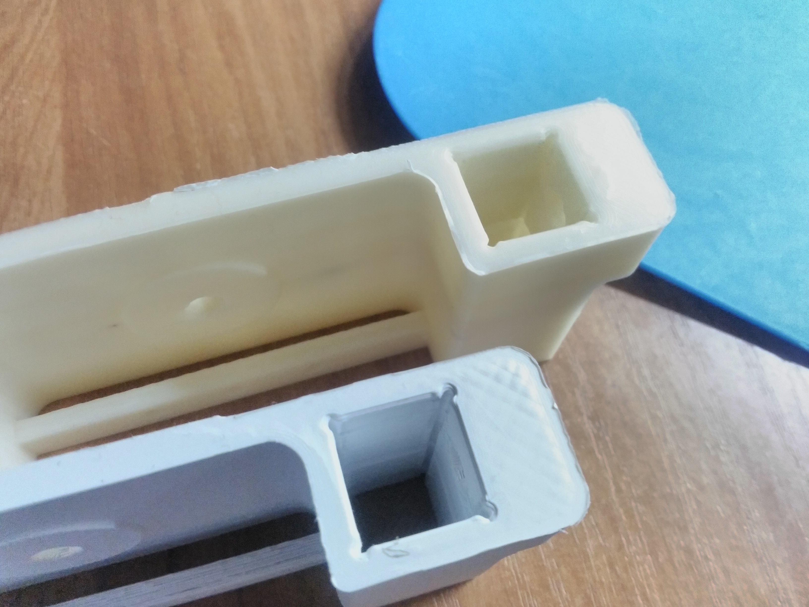

Хотел я себе напечатать то, что он делает. Начал с детали, которая на видео с 08:05. Три попытки разным пластиком. Сначала белый 2 раза, первую деталь вообще сразу выкинул там еще и по слоям полопалось, вторая деталька на фото. Потом натуральный оба от Грега.
Вот фото:
Ну ладно оторвало, так их еще и перекосило:
Я подумал было, что у меня со столом проблемы большие. Напечатал небольшой столбик 20х20 и в высоту как детальки 50мм. Все ровно напечаталось ну плюс минус там.
Что же получается все пластик решает.
Непрочитанное сообщение Kaktus » 31 янв 2019, 23:01
DownHouse, натуральный АБС, температура сопла 245, стол 110, на модельку юбку, как у автора видео (Skirt/Brim), термокамеру из пупырки или чего похожего. Сквозняки устранить. Обдув минимальный.
А перекосило из-за отрыва.

DownHouse писал(а):
31 янв 2019, 22:38
Очень многое от пластика зависит. Я бы такую деталь из АБС не стал печатать. Тут PET-G больше всего подошёл бы.
