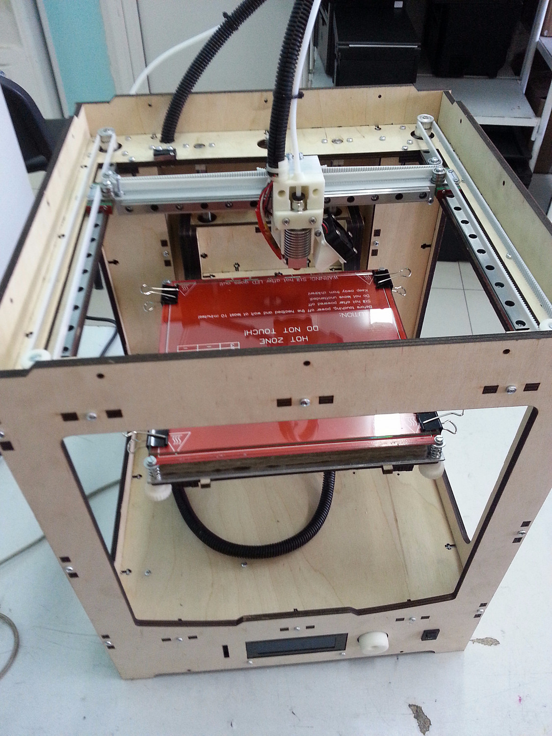

Включил аппарат, экструдер греется, вентилятор крутится, кровать греется. Два момента:
1. Не могу соединить с Курой или Репитер Хостом, пробовал играть со скоростями порта, но что-то никак. Причем прошивка залилась нормально.
2. Пробовал передвижения по осям, вроде все норм, но почему-то при включении с менюшки занять нулевые положения столик радостно пополз вверх, а не вниз, где находится концевик. Концевики проверил, вроде по правильно подключено, что-то в прошивке надо менять?
Ну и фото собранного принтера :)
Re: принтер на рельсах от 3dsprinter
Непрочитанное сообщение AKDZG » 17 дек 2015, 10:42
1. А к чему подключается? К Пронтерфейсу? Видимо в Куре нужно запустить Мастер настройки нового принтера.
2. А из Пронтерфейса в Home идёт?

Также поменял направление движения оси Z, теперь двигается вниз, но теперь на концевик не реагирует...
oigen
Сообщения: 160
Непрочитанное сообщение oigen » 17 дек 2015, 12:23
Разобрался, надо было поменять с False на True вот эту строчку
Код: Выделить всё
#define INVERT_Z_DIR true
Теперь принтер выходит в готовность
Если подключаю и USb и питание, то почему то начинает моргать экран и начинает скакать температура экструдера и кровати...
