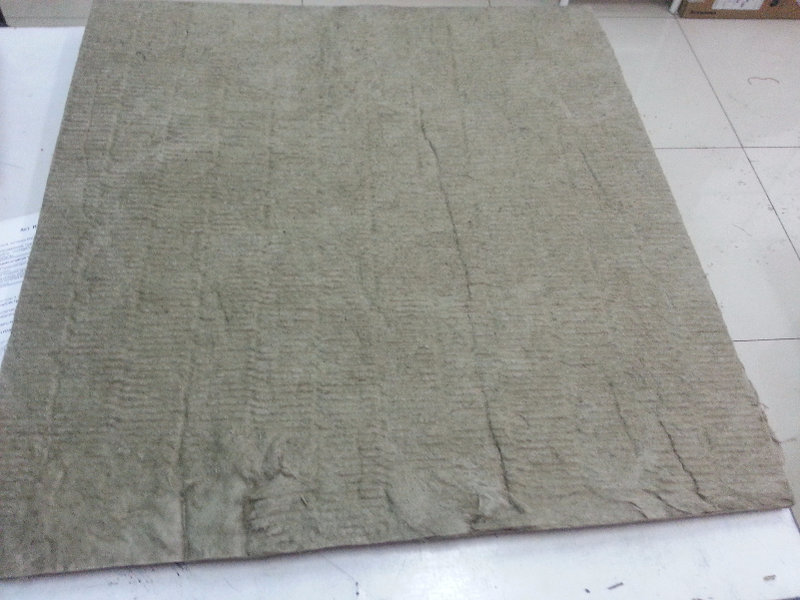

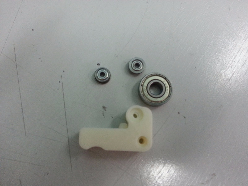

итак эпопея с поиском базальтового утеплителя завершилась удачно, нашел таки в одном из магазинов и называется он "базальтовый картон" 6 мм, вырежу несколько слоев и соберу наконец-то столик :)
Но вот проблему с роликом подачи я так и не решил, слупил с Менделя, а он больше, те, что были у меня на ремень не влазят по ширине, хз что делать...
Еще проблема с кулерами, какие-то конские цены в магазинах на них, совсем печально, надо на 30, 40 и 60, причем есть два на 70, может их поставлю сзади на обдув электроники

На менделе ремни натягивались на подшипниках диаметром 13 мм, вот их и надо ставить в натяжной ролик экструдера. Номер подшипника 624. Хорошие и недорогие кулеры есть в Ситилинке http://www.citilink.ru/catalog/computer ... rs/944771/ , только не знаю, есть ли Ситилинк в вашем городе.

3D-SPrinter писал(а):На менделе ремни натягивались на подшипниках диаметром 13 мм, вот их и надо ставить в натяжной ролик экструдера. Номер подшипника 624. Хорошие и недорогие кулеры есть в Ситилинке http://www.citilink.ru/catalog/computer ... rs/944771/ , только не знаю, есть ли Ситилинк в вашем городе.
На Менделе не было таких подшипников, там были двойные, так что придется искать. Ситилинка у нас в городе к сожалению нет :(

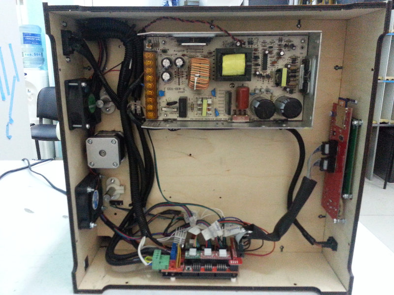

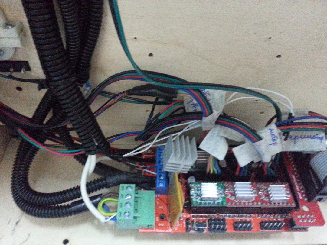

Мда, война с проводами закончена, осталось только в районе экструдера подключить вентиляторы, натянуть ремень и можно будет запускать. есть только несколько вопросов по подключению. Возможно ли подключить питание так, как на фото, с перемычкой или же прокидывать еще пару или паять перемычку? Еще не могу понять, на фото Андрея концевики подключены немного не так, как по схемам, непонятны места, указанные стрелками, для примера мое фото тоже есть.

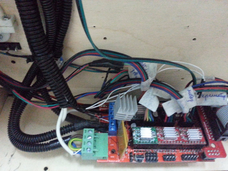

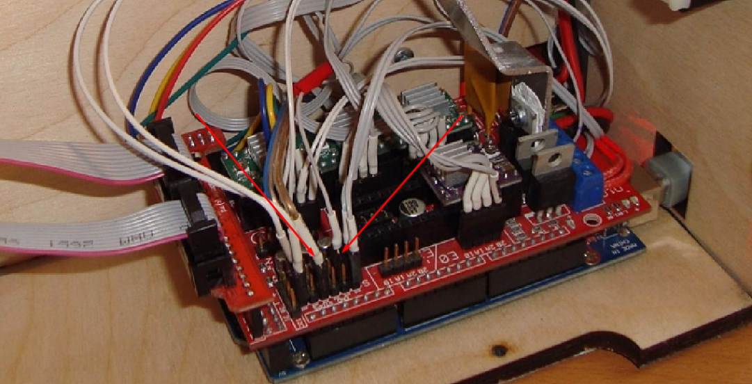

oigen писал(а):Возможно ли подключить питание так, как на фото, с перемычкой или же прокидывать еще пару или паять перемычку? Еще не могу понять, на фото Андрея концевики подключены немного не так, как по схемам, непонятны места, указанные стрелками, для примера мое фото тоже есть.
Питание можно подключать так. Перемычка должна соединять плюсы.
Обычные концевики подключаются к "-" и "signal". Если подключить к "+" и "-" при замыкании концевика перегорит стабилизатор на Ардуине. Это проверено :)

Концевики Z max, Y max, X min . Рядом с X min просто земля взята для одного из вентиляторов (не обращайте внимания). :)
ЗЫ. Ещё хотел поинтересоваться - для чего гофры на всех проводах? Вообще-то так положено в бане проводку делать, а не в принтере. ;)
ЗЫ2. И ещё блок питания без крышки и вентилятора нежелательно использовать. Без принудительного охлаждения он сгореть может.

3D-SPrinter писал(а):Концевики Z max, Y max, X min . Рядом с X min просто земля взята для одного из вентиляторов (не обращайте внимания). :)
понял, концевики перепроверю :) Да я хз, чето психанул и спрятал все нагревательные и прочие высоконагруженные провода в гофру, от греха подальше, хуже уж точно не будет :) Так вентилятор стоит прямо напротив БП и будет дуть прямо в него, чуть позже сделаю направляющие для Ардуины и БП. Просто на менделе я родной вентилятор убирал, ибо он жутко гудел и ставил большой на 120, он сразу обдувал Ардуину и БП, и его было не слышно, только из этих соображений я им пользовался без крышки :)

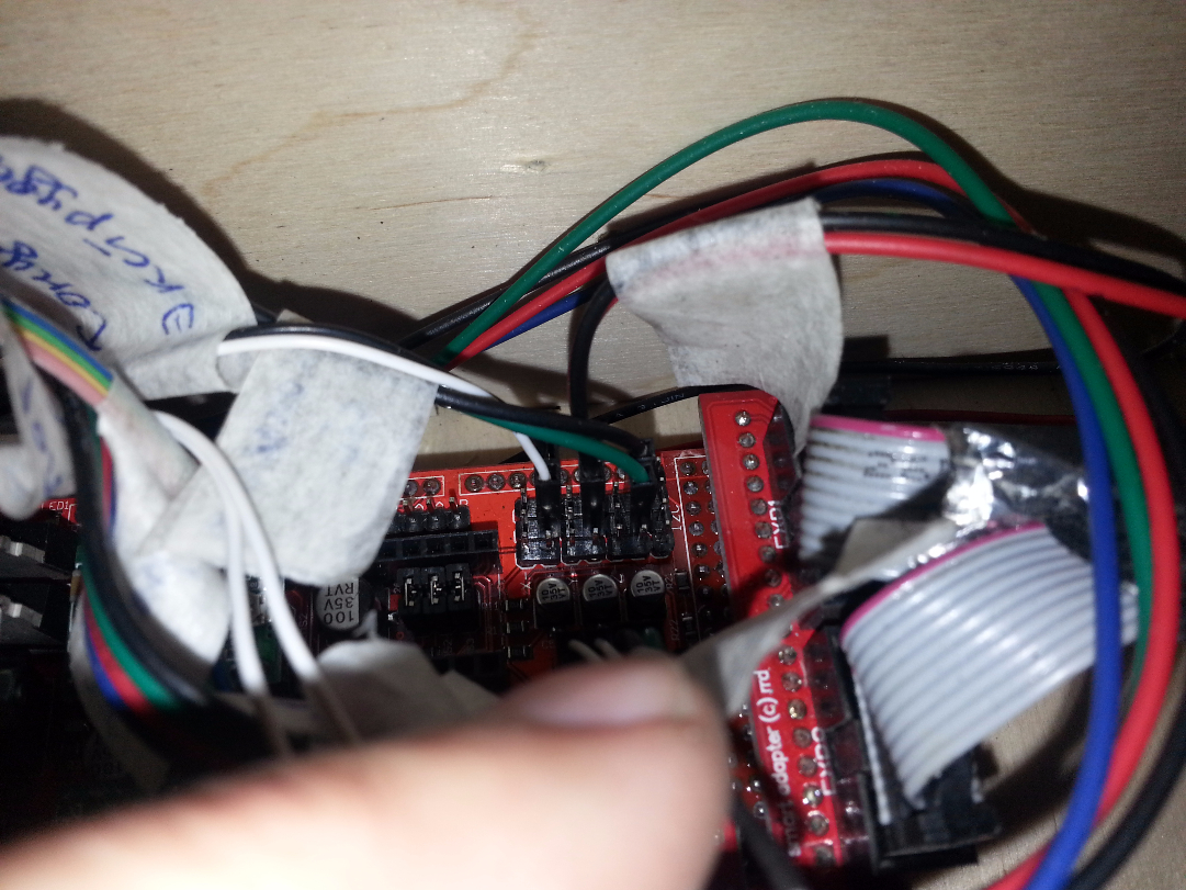

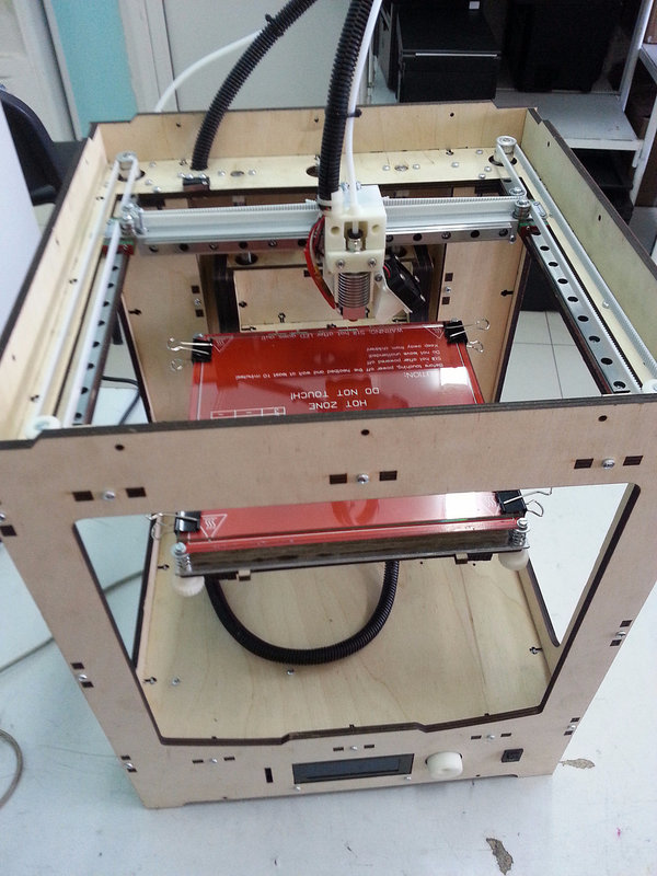

Включил аппарат, экструдер греется, вентилятор крутится, кровать греется. Два момента:
1. Не могу соединить с Курой или Репитер Хостом, пробовал играть со скоростями порта, но что-то никак. Причем прошивка залилась нормально.
2. Пробовал передвижения по осям, вроде все норм, но почему-то при включении с менюшки занять нулевые положения столик радостно пополз вверх, а не вниз, где находится концевик. Концевики проверил, вроде по правильно подключено, что-то в прошивке надо менять?
Ну и фото собранного принтера :)

1. А к чему подключается? К Пронтерфейсу? Видимо в Куре нужно запустить Мастер настройки нового принтера.
2. А из Пронтерфейса в Home идёт?
Re: принтер на рельсах от 3dsprinter
Непрочитанное сообщение AKDZG » 17 дек 2015, 11:05
oigen писал(а):что-то в прошивке надо менять?
Выложите под спойлер текст прошивки из Configuration.h
Мне кажется белый ремень украшает принтер ;)

Нашел в коде такую строчку, возможно тут проблема, так как на плате через порт нельзя такую скорость поставить
Код: Выделить всё
#define BAUDRATE 250000
Все, поменял на 115200 в прошивке и принтер смог подключиться к компу, осталось разобраться со столом
Также поменял направление движения оси Z, теперь двигается вниз, но теперь на концевик не реагирует...
oigen
Сообщения: 160
Непрочитанное сообщение oigen » 17 дек 2015, 12:23
Разобрался, надо было поменять с False на True вот эту строчку
Код: Выделить всё
#define INVERT_Z_DIR true
Теперь принтер выходит в готовность
Если подключаю и USb и питание, то почему то начинает моргать экран и начинает скакать температура экструдера и кровати...
