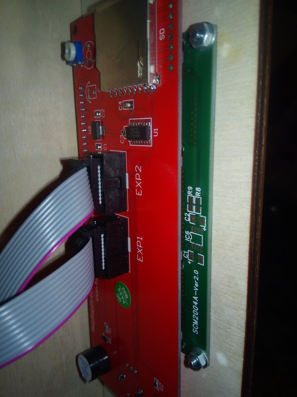

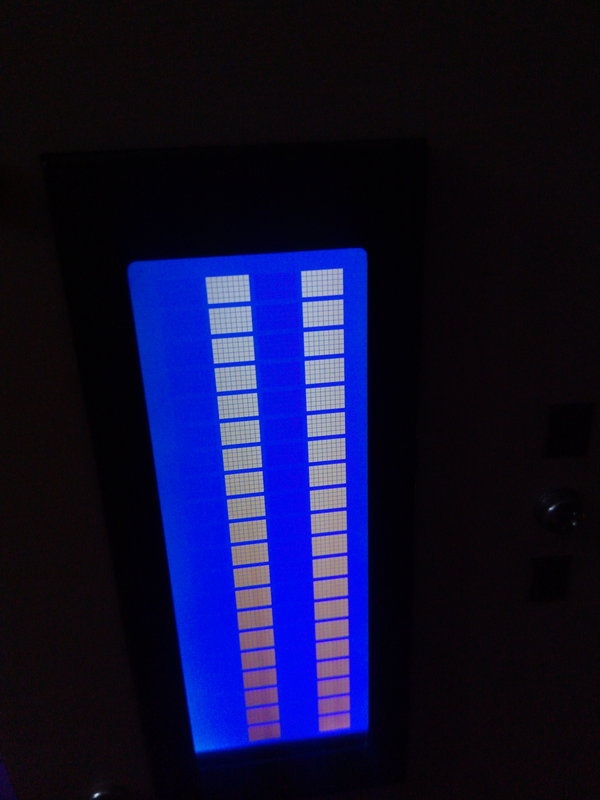

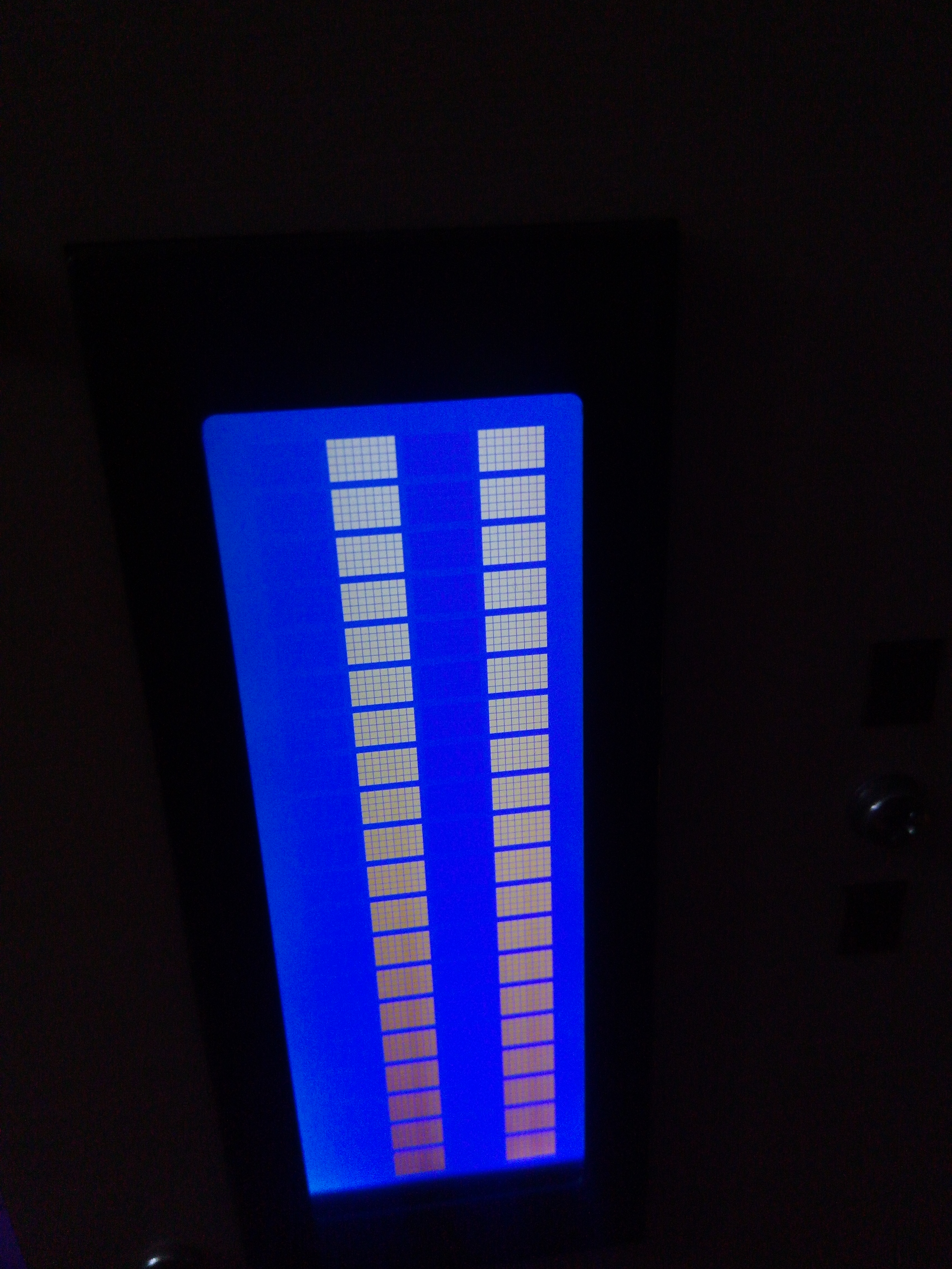

Сзади экрана есть подстроечный резистор, который регулирует контрастность экрана. Надо его покрутить
Так дело не в контрастности. Там наверно какое то меню должно быть и светится само по себе. Атам ничего нет. Может в плате экрана проблема? Еще заметил что ножка резистора немного шатается. Если нажать и слегка вбок надавить то получается такая картинка. Но меню все равно нет, резистор крутил.
А без экрана с компьютера можно принтером управлять? Такое ощущение что ничего не работает т.к шаговые двигатели от руки вращаются, а если бы были под напряжением то должно какое то усилие чувствоваться

Это с прошивкой какая-то проблема. Попробуйте ещё раз перешить Ардуину.

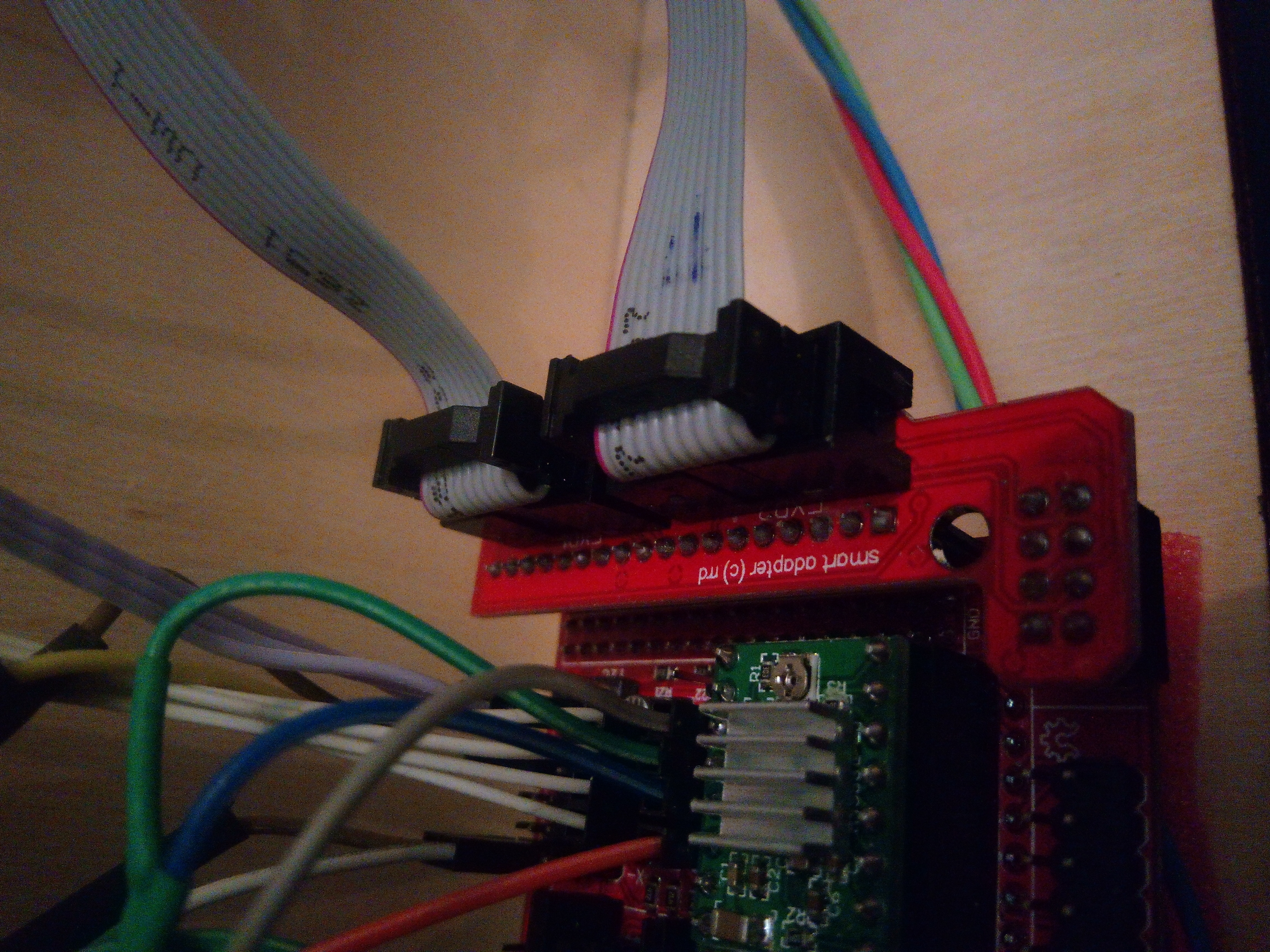

Lakki писал(а):
03 фев 2019, 16:34
Были косяки ЕХР1 и ЕХР2 перепутал вначале на экране, могло что то сгореть?
Не должно сгореть. Посмотрите ещё на рисунок на плате - совпадают ли прорези на разъёмах с рисунком. Иногда китайцы ставят разъёмы перевёрнутыми на 180 градусов.

Непрочитанное сообщение Alex Post » 03 фев 2019, 19:29
Lakki писал(а):
03 фев 2019, 16:34
Может, опять перепутал? По симптомам очень похоже. Сгореть ничего не сгорит.

03 фев 2019, 19:29
Так я как раз сейчас и заметил что разъемы не так как написано воткнул, переставил обратно и только потом начал спрашивать. Буду надеяться что экранчик живой.

03 фев 2019, 17:38
Что имеется в виду под рисунком? Ключь? Вроде все совпадает, втыкал в соответствии с надписями. Хотя странно левый - ехр1, а правый ехр2.

Lakki писал(а):
04 фев 2019, 01:27
Да, имеются в виду ключи. Ещё проверьте, правильно ли сам красный Г-образный адаптер на Рампс установлен. Он может быть со смещением воткнут. Ещё его надо пошатать на предмет проверки непропая штырьков в Рампсе.
