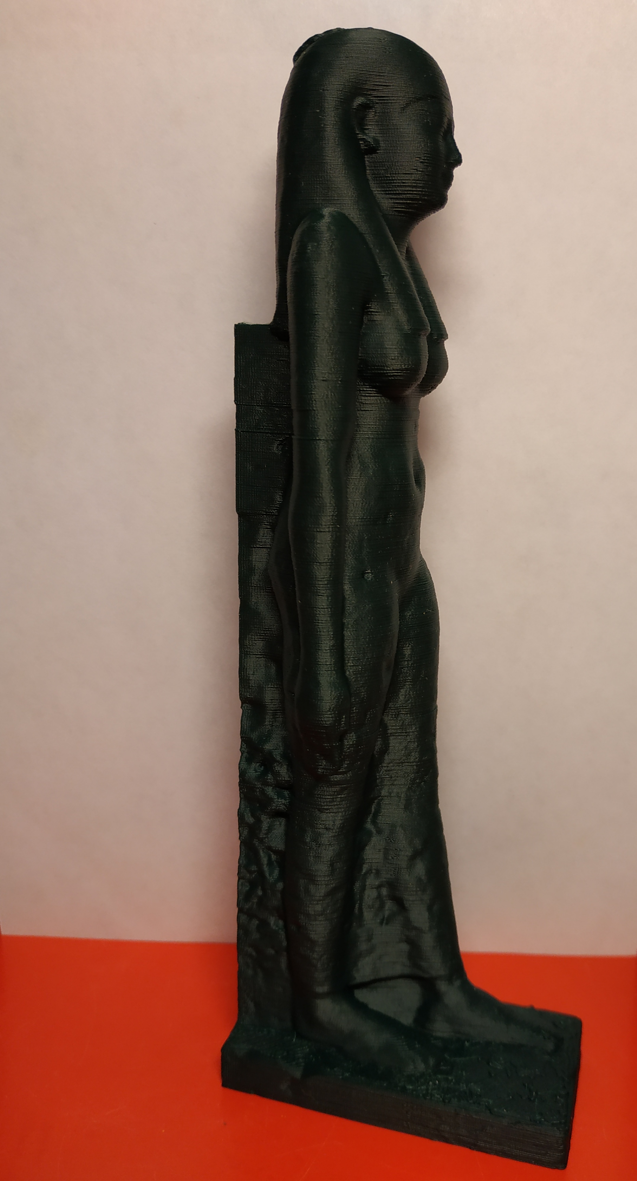

PM3D
Сообщения: 31
Зарегистрирован: 17 дек 2017, 03:23
Откуда: Долгопрудный
Непрочитанное сообщение PM3D » 07 фев 2019, 01:49
Напечатал статую высотой 180 мм. Пластик HIPS. Высота слоя 0.2 мм. Печатал на скорости 60 мм/с. Наружний контур 30 мм/с. Заполнение 40 мм/с.
Допечатать до конца на таких скоростях не получилось. На высоте 120 мм стало трести модель (мелкое дрожание) из-за перемещения головки, не сильно, но небольшое смещение слоёв стало везуально заметно. Скинул скорость на 15%. Трести стало меньше. Убрал скорость на 20% и допеатал статую до конца. Смещение слоёв минимальное, заметно только тем кто в этом понимает и то, только с тыльной стороны. Не исключено что сам исходник не очень хорошего качества. А так вполне себе получилась статуя.
Есть мысль может стало трести из-за того, что маловато внутреннее заполнение, нехватало жесткости. Стояло 20 %
