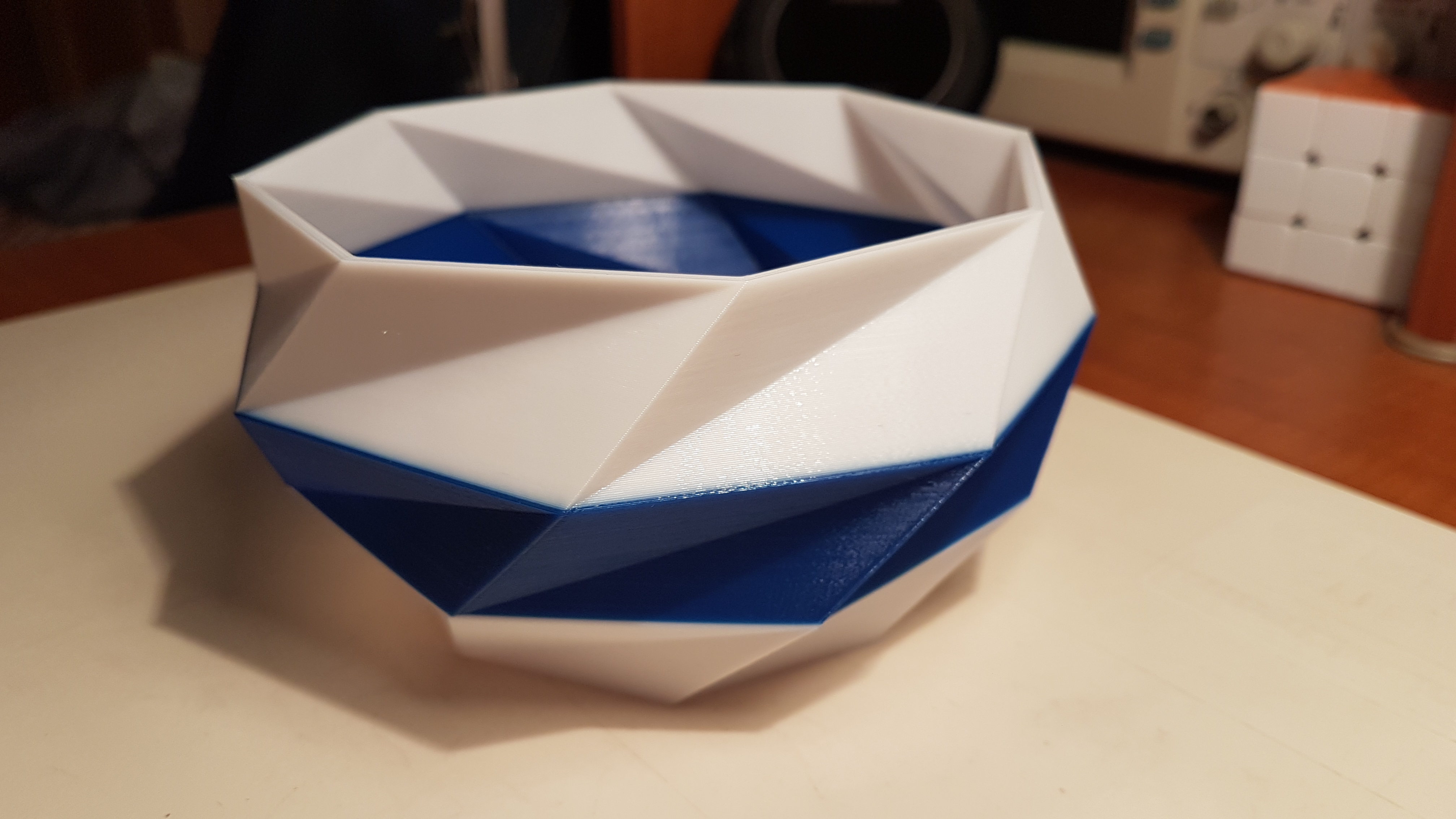

Заказали мне тут домашние горшок ̶н̶о̶ч̶н̶о̶й̶ цветочный. Решил попробовать напечатать двумя цветами, оживить т.с. дизигн. Автоматической загрузкой/выгрузкой филамента давно пользуюсь, а тут попробовал во время печати. Получилось, на мой взгляд, вполне достойно. Слои совпали идеально.
Пластик PETG. С плагинами не морочился, просто вручную вставил в готовый gcode после нужных слоёв "M600".
PS Нужна настроенная прошивка 1.1.9

Отлично получилось! :idea: Хотя, можно было бы и склеить из разных цветов. Я недавно удосужился таки раздобыть дихлорэтана и проверил PETG на склеивание. Оказалось, отлично клеится. :)

Так точно и аккуратно вряд ли получится. К тому же это "ничего не стоит". Смена занимает меньше минуты, принтер попищит в нужный момент.

Согласен, полезная фича! :idea:

И не воняет при склеивании (нихай пингвины в антарктиде нюхают дихлорэтан). Мне тоже многоцветная печать понравилась, только я смену цвета через плагин слайсера настраивал.

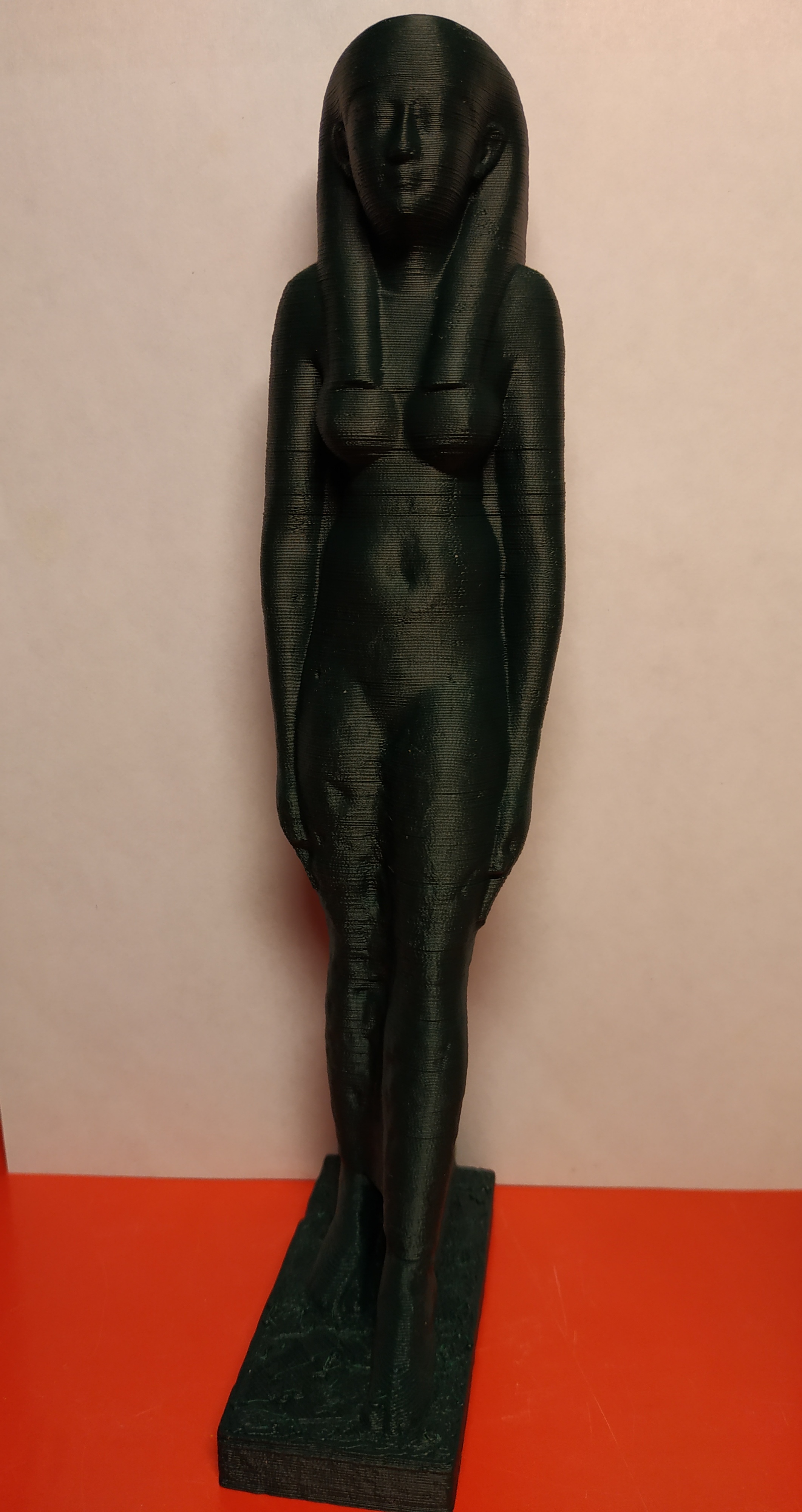

Напечатал статую высотой 180 мм. Пластик HIPS. Высота слоя 0.2 мм. Печатал на скорости 60 мм/с. Наружний контур 30 мм/с. Заполнение 40 мм/с.
Допечатать до конца на таких скоростях не получилось. На высоте 120 мм стало трести модель (мелкое дрожание) из-за перемещения головки, не сильно, но небольшое смещение слоёв стало везуально заметно. Скинул скорость на 15%. Трести стало меньше. Убрал скорость на 20% и допеатал статую до конца. Смещение слоёв минимальное, заметно только тем кто в этом понимает и то, только с тыльной стороны. Не исключено что сам исходник не очень хорошего качества. А так вполне себе получилась статуя.
Есть мысль может стало трести из-за того, что маловато внутреннее заполнение, нехватало жесткости. Стояло 20 %
