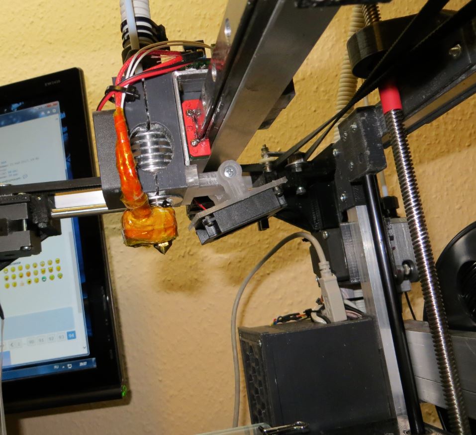

Вот первый вариант -черновой. Моноблок для HOT-END SPrinter 232PRO - вентилятор обдува радиатора 40*20мм, вентиляторы обдува модели ТУРБИНКИ 40*10 мм. За основу взят стандартный держатель для HOT-END SPrinter 232PRO - для нагревательного блока ВУЛКАНО, чтобы снова не перестраивать высоту в прошивке, а обойтись только калибровочными винтами.
Обычно модель перегревается под нагревательным элементом в нагревательном блоке, поэтому обдув слегка сместил и теперь центр нагревательного блока по центру канала обдува. Но вот гложат сомнения - Можно вентиляторы обдува слегка на 10 мм сдвинуть назад наехав на вентилятор обдува радиатора. В принципе блок с первого раза получился рабочий - печатался ПЭТГ соплом 0,4 мм - 5 часов на СПринтере МИНИ.
есть пара недочётов, но исправлены при помощи напильника - пролетел на 3 мм с нижней перемычкой , которая отделяла канал воздушного потока радиатора от камеры нагревательного блока. И пришлось выкусить эту перемычку. Но и без неё всё очень крепко. Ну и отверстия надо на 0,5 мм увеличить - на этой детали я разверткой их развернул. На модели исправил уже.

Вот ВТОРОЙ вариант. Моноблок для HOT-END SPrinter 232PRO - вентилятор обдува радиатора 40*20мм, вентиляторы обдува модели ТУРБИНКИ 40*10 мм. За основу взят стандартный держатель для HOT-END SPrinter 232PRO - для нагревательного блока ВУЛКАНО, чтобы снова не перестраивать высоту в прошивке, а обойтись только калибровочными винтами. От первого варианта отличается - тем, что сдвинул немного назад вентиляторы обдува - на 9мм. Воздушный поток отцентрировал по соплу.

Непрочитанное сообщение Lenivo » 10 фев 2019, 20:36
Поставил на принтер 3 вариант.

Для Сравнения на SPrinterMINI стоит такой вариант

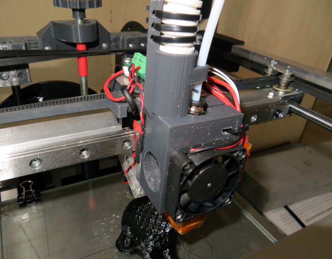

Ну я ни кого не вызывал - просто сделал себе вариант, какой мне нравится. Сделал не понравилось, переделал. И так четыре раза. А в общем это наверное конструкций двадцать сделал с самого первого принтера. Так что с чем сравнивать было.
А Начинал с такого на СМАРТРАПКОРЕ на рельсах

Или такой вариант на Принтере из квадратного профиля
