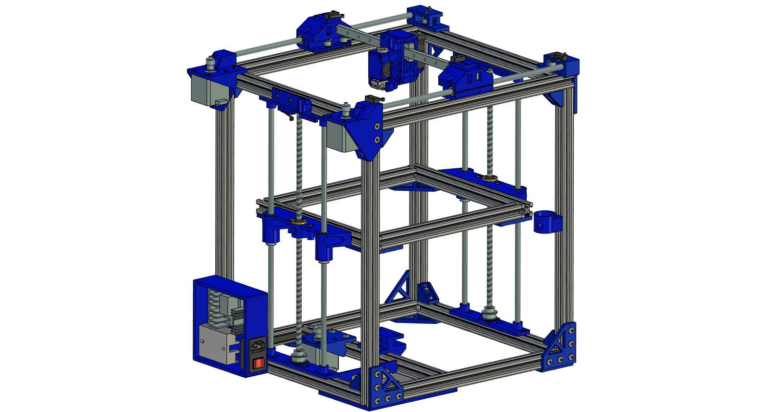

Непрочитанное сообщение dark184 » 27 фев 2019, 15:28
koluna писал(а): ↑
27 фев 2019, 15:01
Можете пару фото или ссылок кинуть?
Примерный сборочный чертеж второго принтера. Отсутствует сам стол с грелкой, экструдер и некоторые элементы, не критичные, т.к. основу вычертил, собрал, последнее что не дочерчено еще доводил до ума методом проб и ошибок, т.к. чертеж не в состоянии показать все недостатки, поэтому принтер уже давно работает, но сборку пока допилить нет времени, а порой и желания. Схему использую CoreXY на одном уровне с перекручиванием ремней, кстати, тоже экспериментальная(я не говорю что я ее придумал, нет, собрал чтобы самому убедиться что она работает. Ну и само собой протестировать, посмотреть ее недостатки и преимущества и сравнить с классической двууровневой CoreXY, которая собрана у меня на первом принтере. Кстати, по качеству печати одноуровневая CoreXY не смотря на круглые направляйки показывает почему то лучшие результаты по качеству печати, но пока не понял с чем это связано, так что утверждать что одноуровневая CoreXY лучше не могу, но однозначно ее на порядок проще спроектировать, собрать и при грамотном и продуманном проектировании выровнять портал дело 10 секунд. Кстати, недавно человек в этой теме пытался настроить 3Dsprinter на кинематике H-bot, в итоге перешел именно на эту схему одноуровневой CoreXY. Спринтер очень легко переделывается на эту схему). Это второй принтер, где применен опыт и наработки по первому принтеру, но т.к. на ось X не было рельс в наличии, решил поэкспериментировать в круглыми направляйками и бронзово графитовыми втулками для них, т.к. данное решение все таки тише чем рельсы. И да, расчет оправдался, этот принтер мало того что заметно тише чем рельсовый, так и качество печати по моему ничем не отличается от рельсового, а может даже лучше. Но надо понимать, я пошел на такое решение только по одной причине, принтер небольшой и направляющие короткие, на такой длине практически не прогибаются даже на предельных скоростях. Точнее прогибаются, но настолько незначительно, что этим можно пренебречь даже на предельно возможных скоростях для пластика. Тем более внешний периметр печатаю на меньшей скорости, так что качество печати внешне не отличается от рельсового. Но что на одном, что на другом принтере, все скорости полностью идентичны, так что печатаю на обоих принтерах с абсолютно одинаковыми скоростями и ускорениями, меняется только размер рабочей области в слайсере, точнее профиль принтера.
Сборочного чертежа первого принтера сейчас нет, т.к. сейчас разрабатываю для него корпус по типу Спритера, но в Спринтере меня не устраивают как конструкция стола, так и некоторые нюансы корпуса... Поэтому разрабатываю корпус именно под себя, пока не получается конструкция корпуса, которая меня устроит.
На выложенном принтере отработал и учел недостатки предыдущей конструкции, добавил некоторые решения, которые требуют проверки, это касается осей Х и Y, переработал каретку хотэнда, добавил в качестве эксперимента обдув детали, усилил обдув радиатора хотэнда, т.к. на предыдущем принтере его не хватает, проработаны крепления и регулировки концевиков. В данной одноуровневой конструкции CoreXY использую только один цельный ремень, поэтому натяжители не стал предусматривать, т.к. ремень один, то и натяжка будет одинаковой на всей его длине, но т.к. это все таки кора, то ремень к каретке крепится в трех местах, поэтому на среднем креплении ремня предусмотрена регулировка как раз для того чтобы легко выровнять портал после натяжения ремня, ну и закрепить его как полагается в коре.
