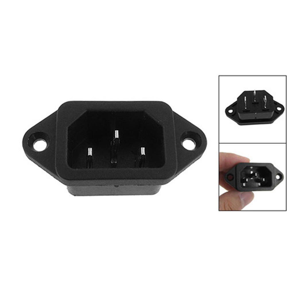

Непрочитанное сообщение AKDZG » 06 май 2016, 10:35
PAP, выключатель похож на этот http://aliexpress.com/item/5pcs-ON-OFF- ... 86aa1c0d63
Ещё нужна розетка под компьютерный кабель питания 220В.

Непрочитанное сообщение AKDZG » 06 май 2016, 12:50

AKDZG писал(а): а вот и розетка
А при наличии дома неисправного или ненужного БП от компьютера и покупать не надо. И выключатель, и разъём у кулер (правда великоват, но лучше, чем покупать) ))
