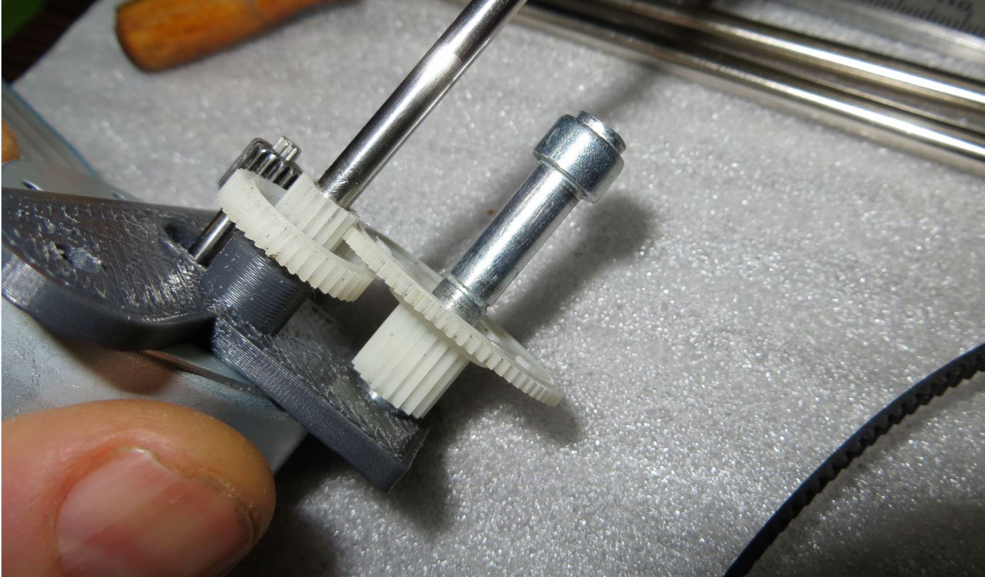

Re: Самодельные линейные оси для разных целей на валах от DVD привода
Редукторный вариант так сходу и не сделать.
Достаем ящик с шестеренками и ищем подходящую под ремень GT2. Потом рисуем макет редуктора
Печатаем и собираем ......... с не первого раза...... зараза такая. Сперва сделал на одном колене - получил 8 шагов на мм - мало. Потом сделал с двумя коленами.... но пролетел с размерами в на 0,5 мм и не закрутился редуктор.. Как то получилось 15 шагов на мм, но надо бы ..... 15,5 но ладно и так более менее нормально. Сейчас ось нарисую.

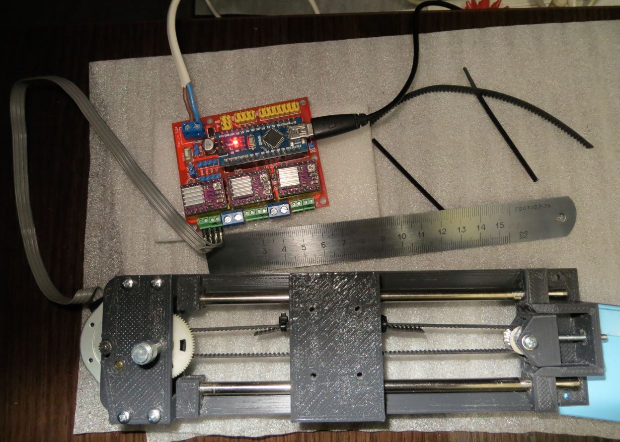

Взял советские "мебельные" оси от серванта. Стальные никелированные , как ни странно прямые, хотя им лет сорок. Размер у них странный - Диаметр 5,75 мм. Сделал под них - получился при каретке длиной 40мм - рабочий ход 110 мм. Поставил ремень GT2. Точность нормальная - 15 шагов на мм. Скорость не то чтобы быстрая, но не медленная. Какая скорость сказать не могу на GRBL фигня какая то в настройках - скорость 4000 мм/сек - а на глаз - около 50-70 мм/сек. Мотор уже помощнее поставил - диаметр корпуса у него около 40 мм.
В принципе это уже нормальная получилась линейная ось - ещё двигатель нормальный поставить и выкинуть редуктор совсем хорошо будет.

Какое передаточное число получилось в редукторе? Мотор на 7,5 градусов?
- Lenivo
- Сообщения: 1817
- Благодарил (а): 92 раза
- Поблагодарили: 179 раз

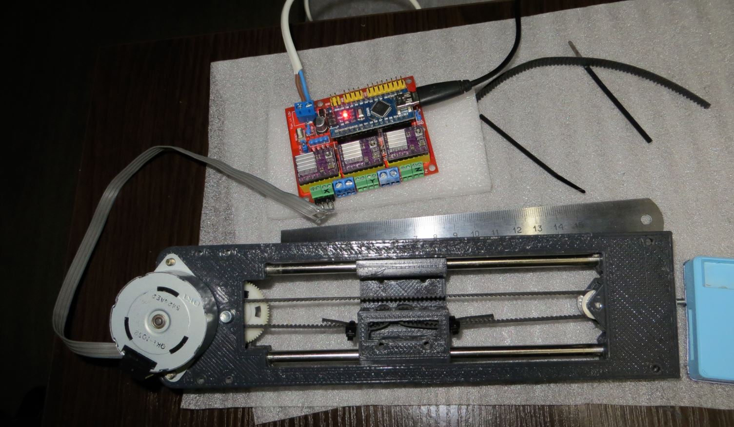

Мотор на 7,5 градусов - считать передаточное отношение мне в лом. Однако LENIVO. И смысла в нём нет . Есть смысл в количестве шагов двигателя на 1 мм движения каретки - этот параметр 15- 16 шагов на 1 мм, что было написано ранее(буду настраивать когда все соберу точнее определюсь. Без редуктора было два шага на 1 мм. Но тут ещё имеет значение размер ведущей звездочки на ремне , а они были разные - на редукторе больше в два раза. И это смысла не имеет , что было из того и слепил.
На вторую ось получится совсем другой редуктор. Двигатель почти такой же, только шток ротора короче и другая шестерня насажена. Подобралось вот такое, Причем скомбинировал из двух шестерёнок вставленных на клей друг в друга - как то работает. Всё равно другого пока нет: Кстати на экструдер вполне потянет этот движок с редуктором и по мощности и по скорости. Запаса скорости очень прилично, можно ещё несколько колен организовать или планетарный редуктор поставить. Но проще с кольцевым ремнём заделать.
Тем более есть подающие шестерни для ремня GT2 на вал двигателя 3,2 мм
В прошивке GRBL работает дробное количество шагов на мм, поэтому удалось точно выставить перемешение.
Зоны печати 110мм и 105 мм - от осей зависит.
Точность перемещения достаточная - больше 0,1 мм , а этого хватит для лазерного выжигателя. Люфты в каретках выбрал при помощи вставленных проволочек и ленточек фольги.
Движки выставил на ток 0,6 А. При 0,4 А тоже работают, но периодически вдруг переставали вращаться и начинали вибрировать на одном положении ротора. При 0,6А - теплые, даже не горячие.

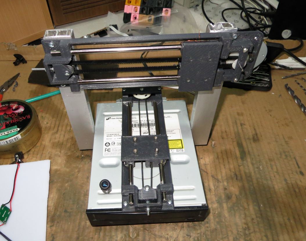

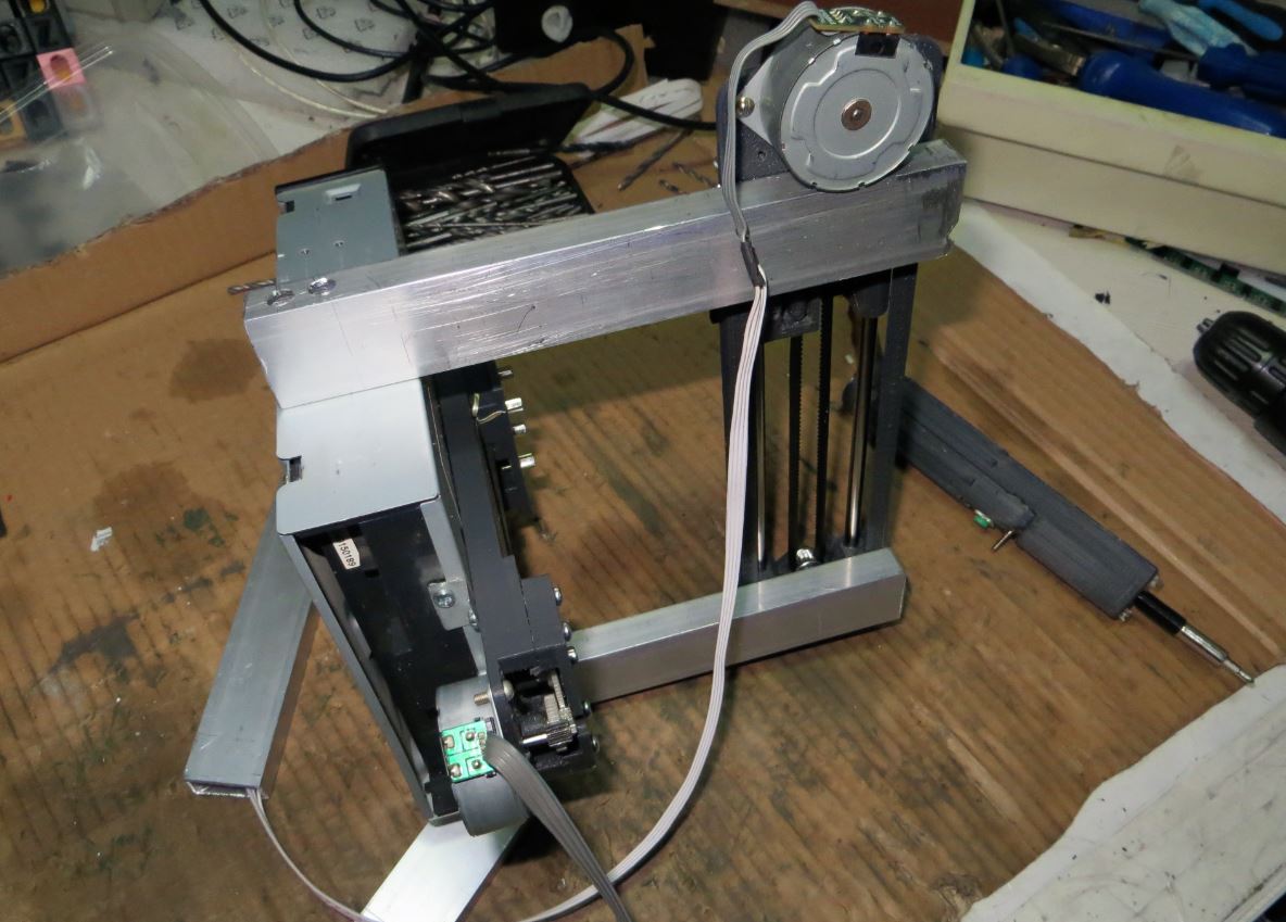

Ну и приделать это всё в корпус .
Подойдёт пустой корпус от ДВД и две прямоугольных алюминиевых трубы 15*30мм.
- Благодарил (а): 333 раза
Прикольно, только ИМХО корпус от ДВД в качестве базы выглядит как то странновато. Кусок ДСП и то лучше смотрелся бы. Хотя, если внутрь планируется электронику спрятать - то может и неплохо.
- Lenivo
- Сообщения: 1817
Гораздо проще делать и геометрию соблюсти. У корпуса от ДВД-привода с боков есть уже готовые отверстия с двух сторон - четко по 90 градусов и ровно с обоих сторон. Поэтому приделать довольно просто направляющие. И легко их выставить по линейке за счет хода в отверстиях под винты в алюминиевой прямоугольной трубе. С ДСП ЛЕНИВО возиться и вид хуже.
Кронштейн с объективом под лазерный диод от ДВД.
Хотя можно приделать и третью винтовую ось - для рисовалки или Микрофрезера.
Тракт для лазерного диода - DC-DC преобразователь - 12 вольт -5 вольт. Плата стабилизации регулируемого тока и TTL-включения и сам лазерный диод. Я выставил ток на 250 мА.
Объектив сделан из линзы от головки каретки ДВД привода. Линза вставлена в резиновую втулку. Резиновая втулка в трубку с резьбой. Фокусное расстояние меняется вывинчиванием трубки из стопорной гайки - штуцера .
Вот так работает фокусировка лазерного диода - режет пенопластовую серую подложку (используется для фасовки разных продуктов).
Вот так светит лазерный диод без фокусирующей системы
ВНИМАНИЕ! ЛАЗЕРНОЕ ИЗЛУЧЕНИЕ при попадании в глаза может привести к ПОЛНОЙ СЛЕПОТЕ. Поэтому следует пользоваться защитными очками с протекцией от вашего типа лазерного излучения. (Грубо говоря красные очки защищают от красного лазерного РАССЕЯННОГО излучения, зелёные очки от зелёного излучения - то есть очки должны быть рассчитаны именно на ту волну лазерного излучения, который вы используете).
