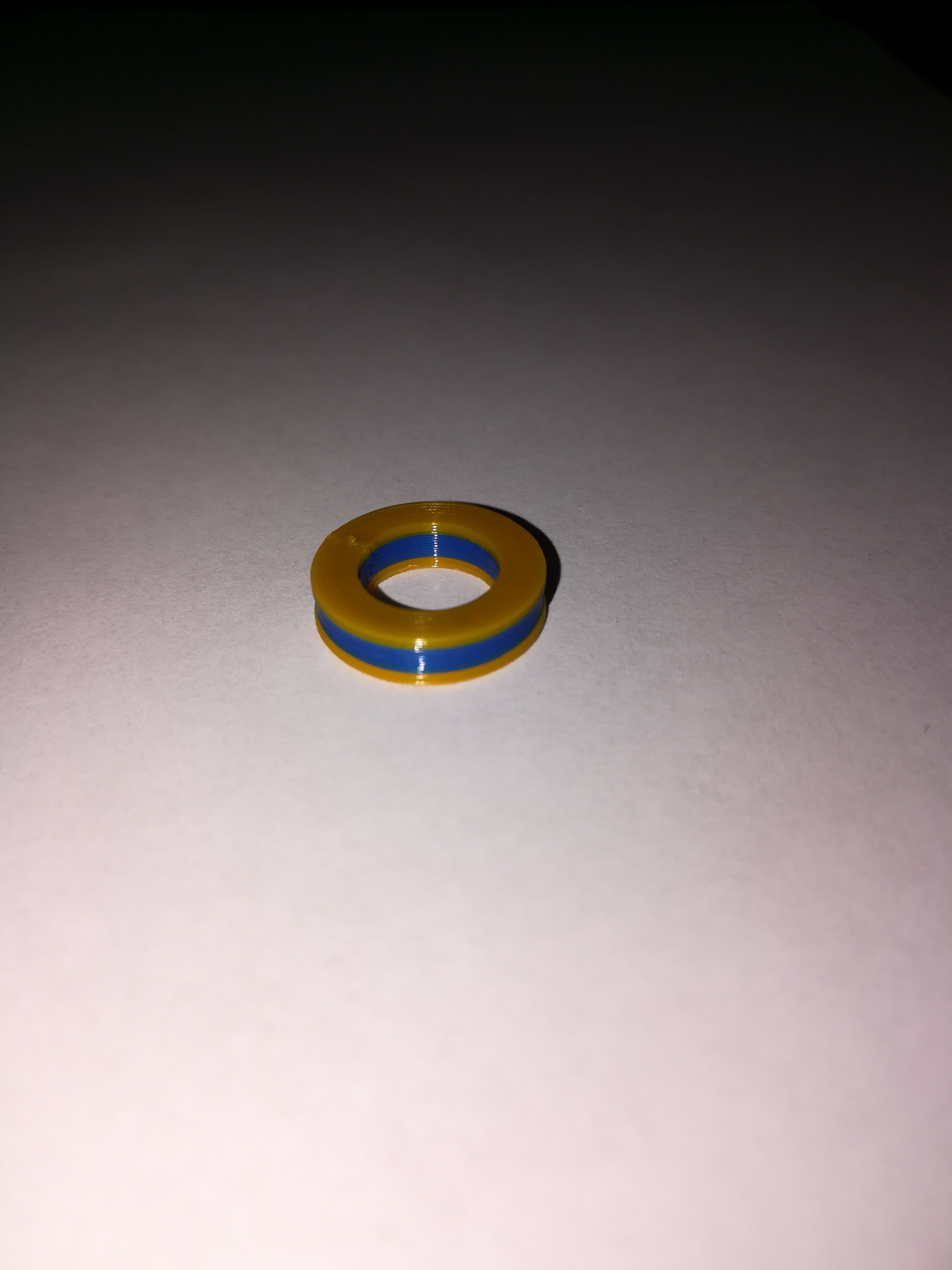

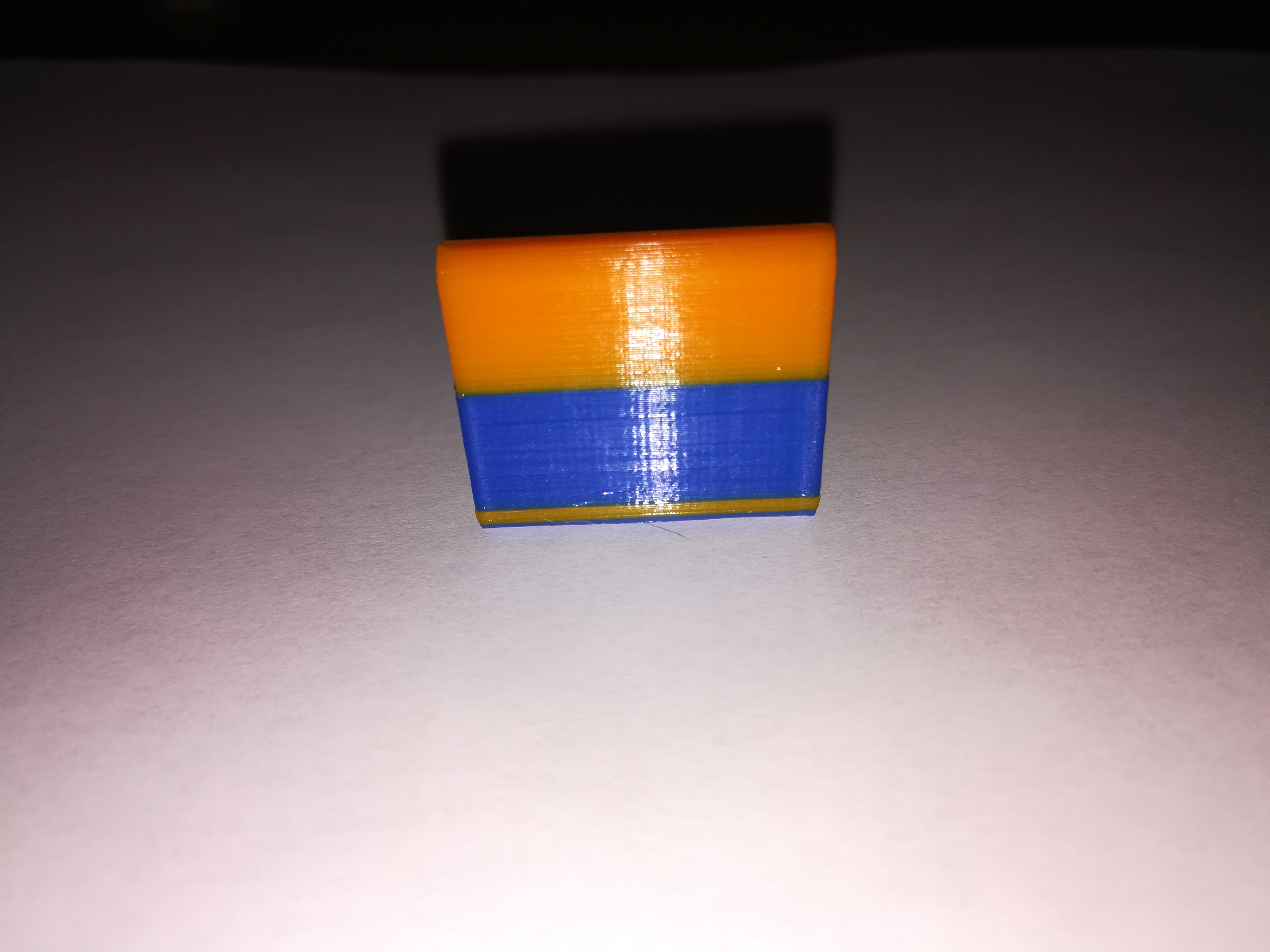

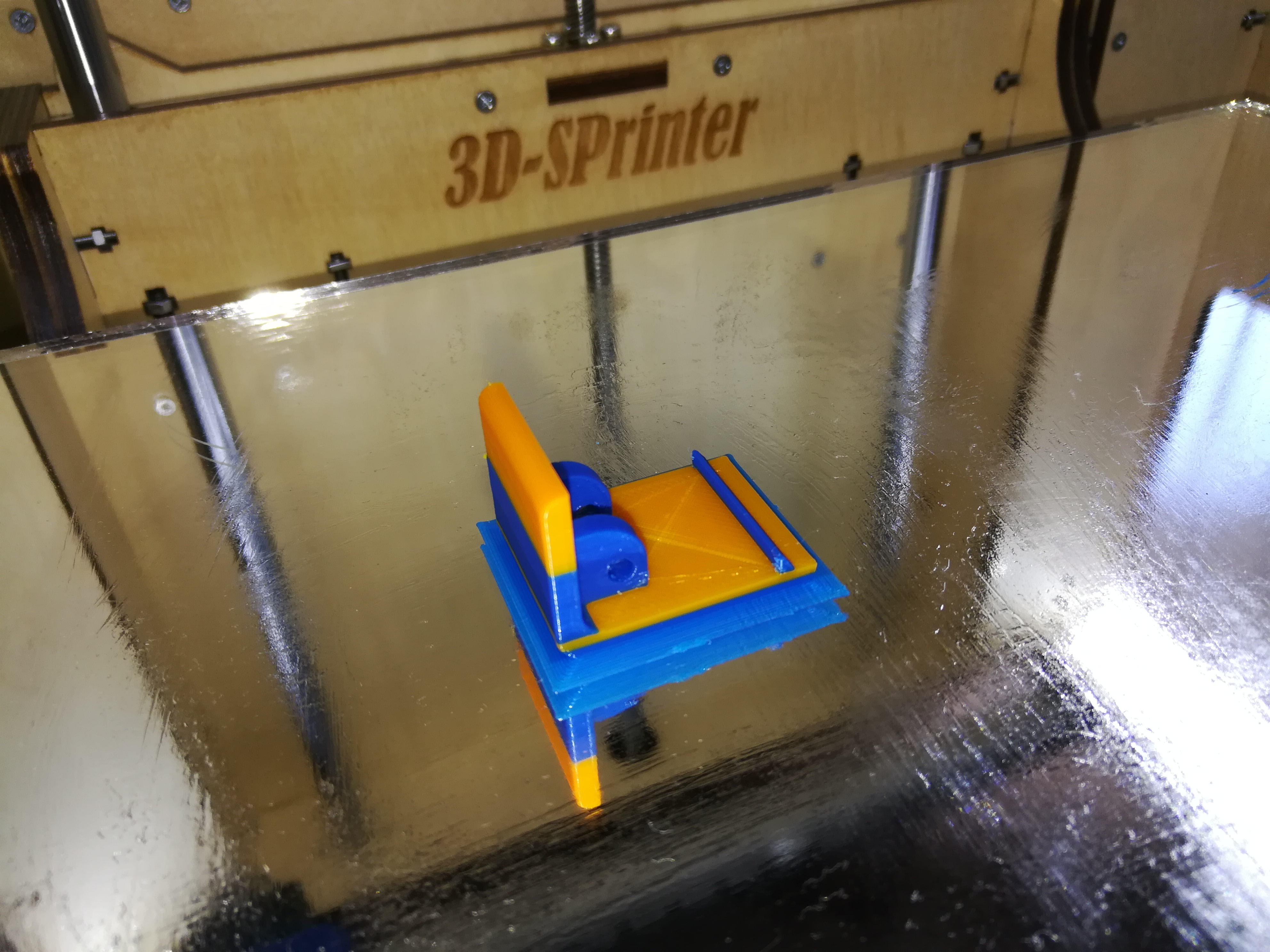

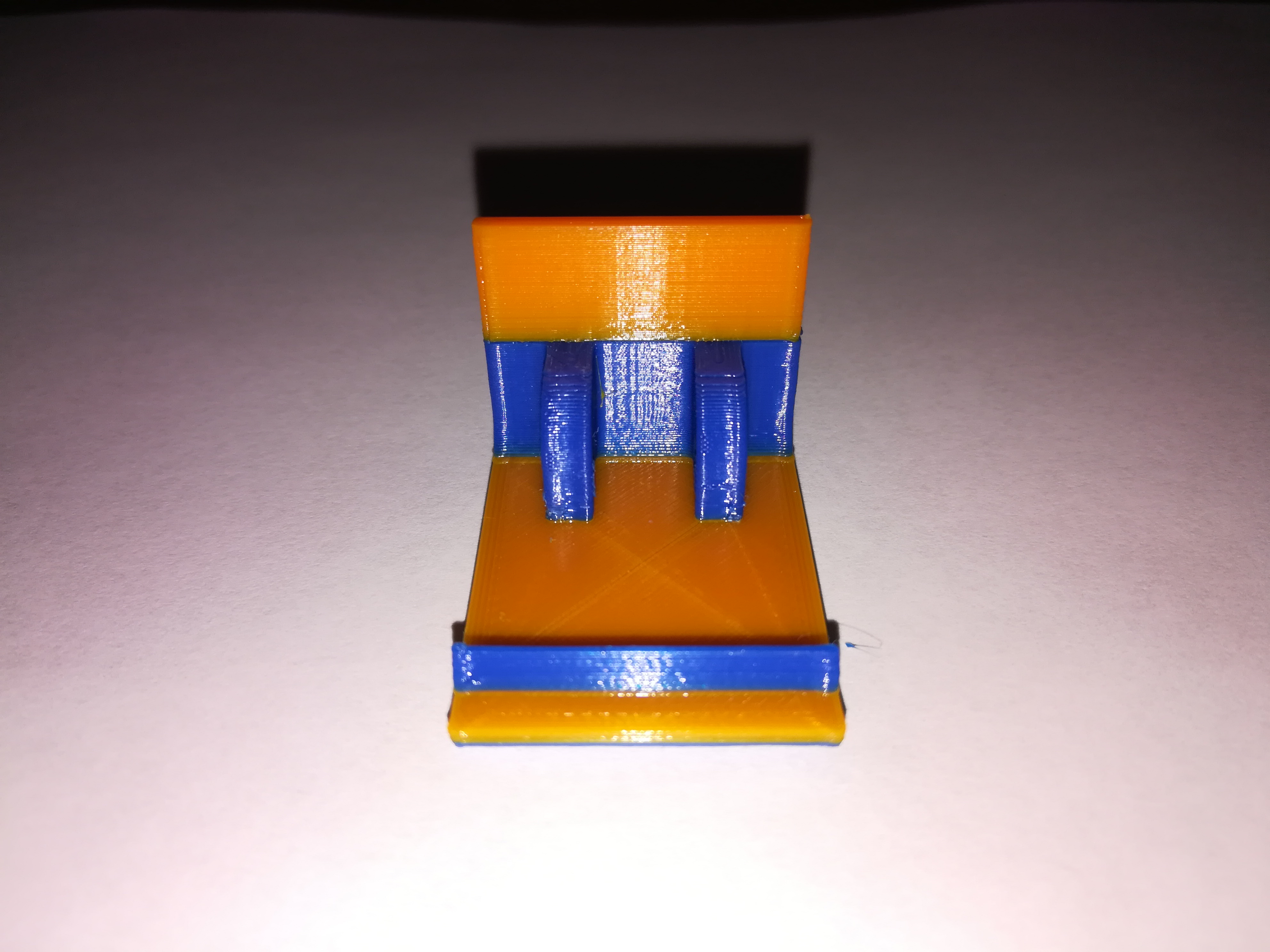

Тут я "побаловался" с переключением цветов на Спринтере с хотендом LERDGE. Это все пока ПЛА.

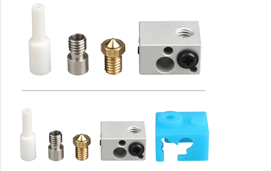

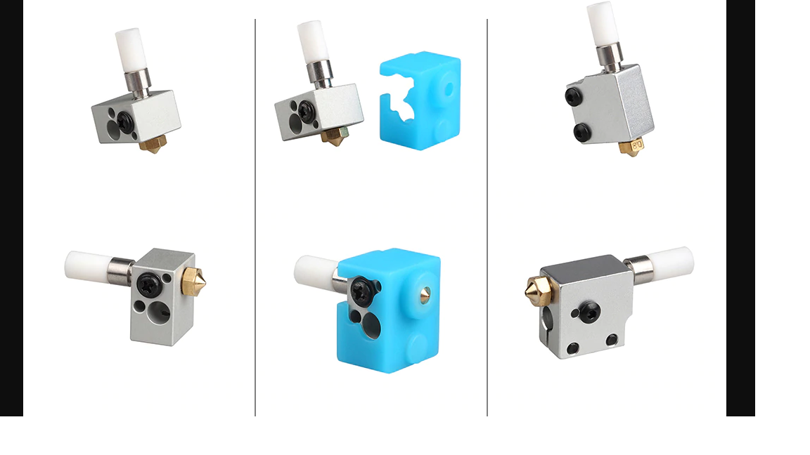

А что там внутри хотенда? Просто два канала под пластик вместе сходятся? И что там за хитрый тефлоновый термобарьер?

К сожаленью не могу сказать, хотенд собранный пришел, но пробок при переключении во время проб не было пока! На смену уходит секунд 7+-. Переключается у меня в ручную, рычажком. Ролик экструдера у меня например может выглядеть так.
Непрочитанное сообщение 3D-SPrinter » 28 мар 2019, 19:47
Судя по фоткам - достаточно грамотная конструкция с тефлоном до сопла. Одна неприятность - после кончины тефлоновой воронки, которая вставляется в термобарьер, придётся менять в виде всего нагревательного модуля. https://ru.aliexpress.com/store/product ... 32fdAHOSpW .

Токаря знакомые есть, дело за малым найти материал!
Непрочитанное сообщение 3D-SPrinter » 28 мар 2019, 20:31
В принципе нашёлся отдельно термобарьер со вставкой, но тоже как-то дороговато. :? https://ru.aliexpress.com/item/3d-ptfe- ... 24ab2df7-3
