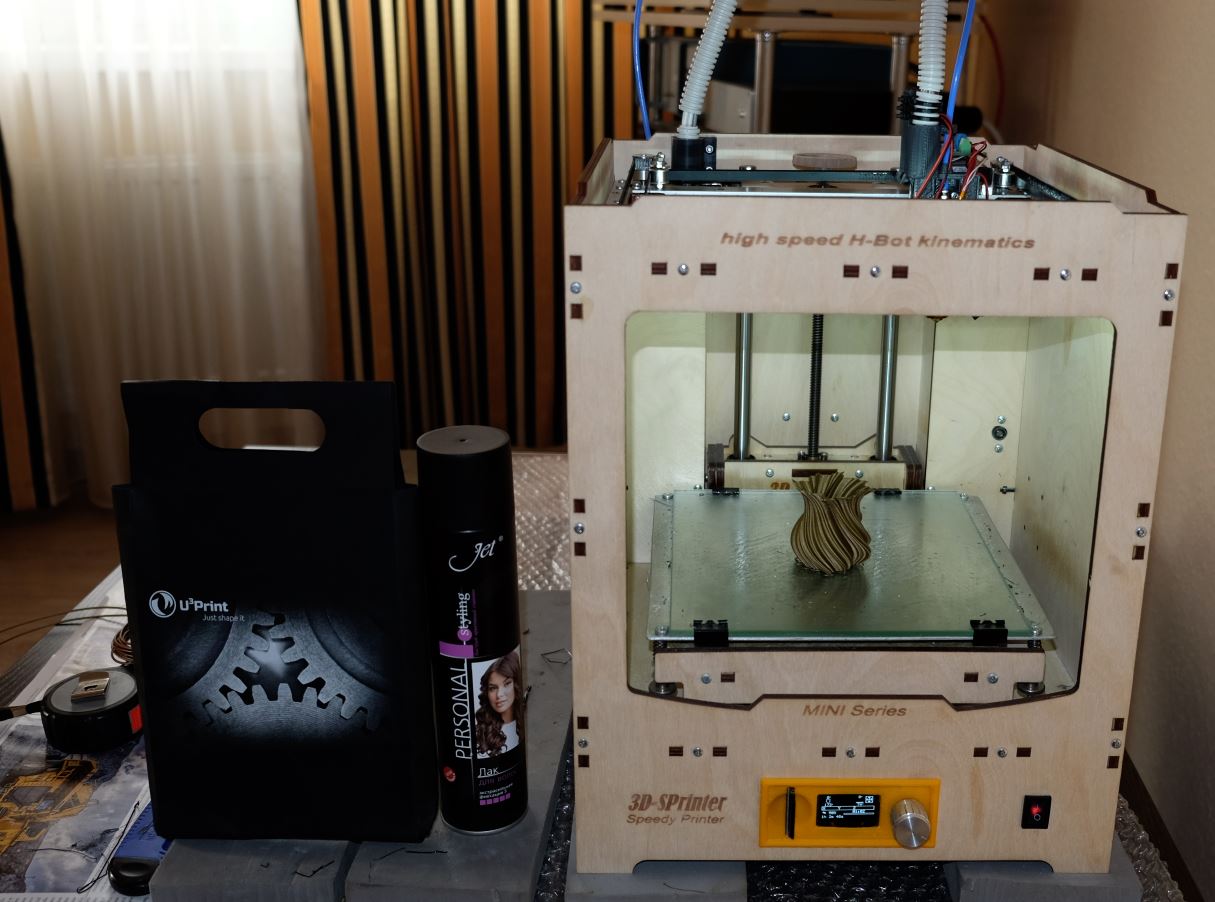

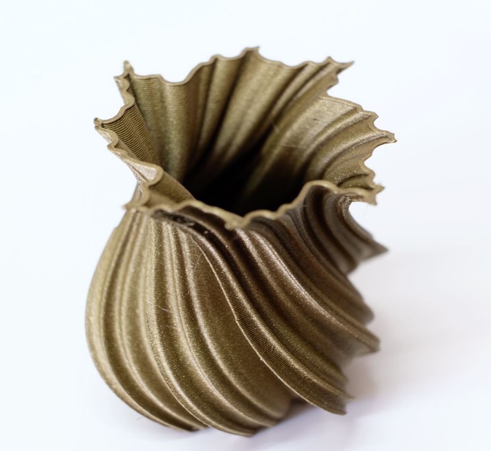

Пробниками напечатал несколько моделек - пластик с наполнителями бронза, латунь и алюминий - PET-G Bronze , PET-G Brass, PET-G Aluminiun .
Пробники предоставлены и доставлены БЕСПЛАТНО компанией U3Print
http://u3print.com/plastiki/
PET-G Bronze
PET-G Brass
PET-G Brass 2 08 04 2019 SPrinterMini.JPG (75.38 КБ) 6192 просмотра
PET-G Aluminiun
PET-G Alumin 1 08 04 2019 SPrinterMini.JPG (55.41 КБ) 6192 просмотра

Непрочитанное сообщение 3D-SPrinter » 08 апр 2019, 18:50
08 апр 2019, 12:49
Вазочка хорошо получилась! :idea:

Непрочитанное сообщение Lenivo » 09 апр 2019, 05:50
08 апр 2019, 18:50
На хорошем принтере - да , с имеющемся опытом - ....... все таки получил хорошую печать. Пластик капризный. Сопла с Диаметром менее 0,6 мм - очень плохо лезет и в итоге их забивает. Может в латунной (или бронзовой) пудре попадаются крупные частички, которые и забивают отверстие сопла.
Жаль, что он очень дорогой. 1900 руб. за 450 грамм. А так как он сам по себе тяжелый в объёме - то метраж прутка совсем грустный получается за такие деньги.
