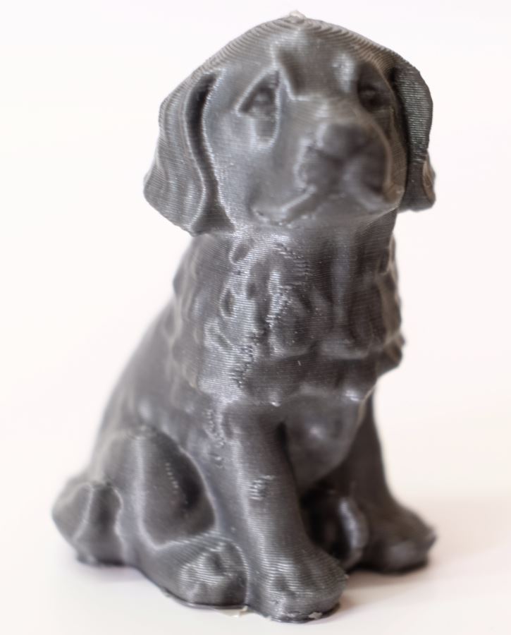

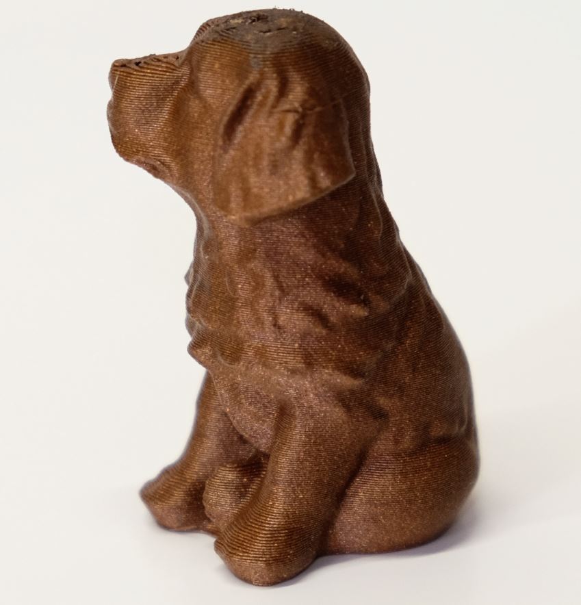

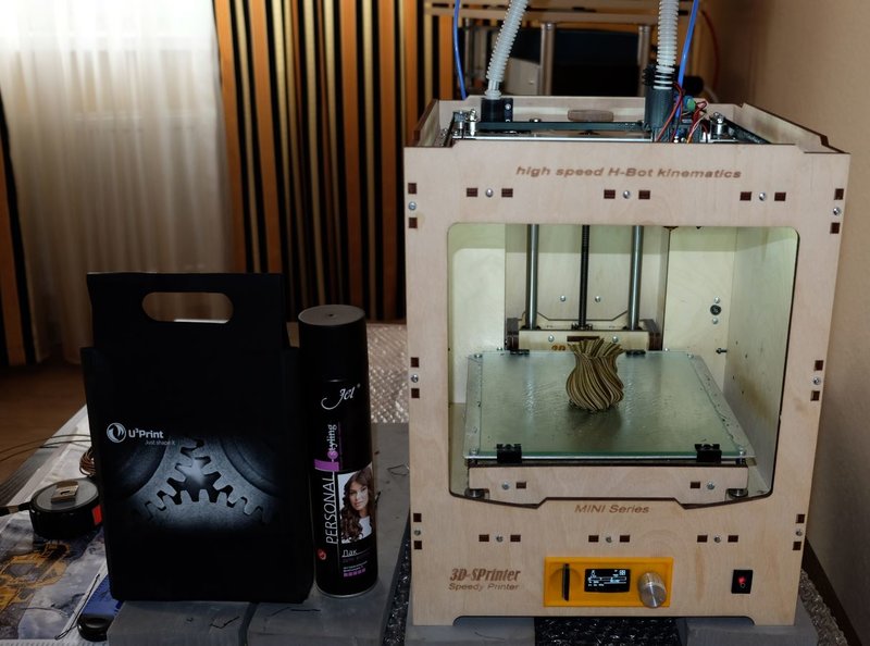

Пробниками напечатал несколько моделек - пластик с наполнителями бронза, латунь и алюминий - PET-G Bronze , PET-G Brass, PET-G Aluminiun .
Пробники предоставлены и доставлены БЕСПЛАТНО компанией U3Print
http://u3print.com/plastiki/

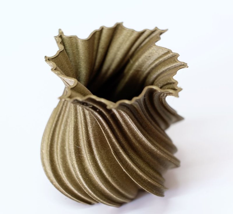

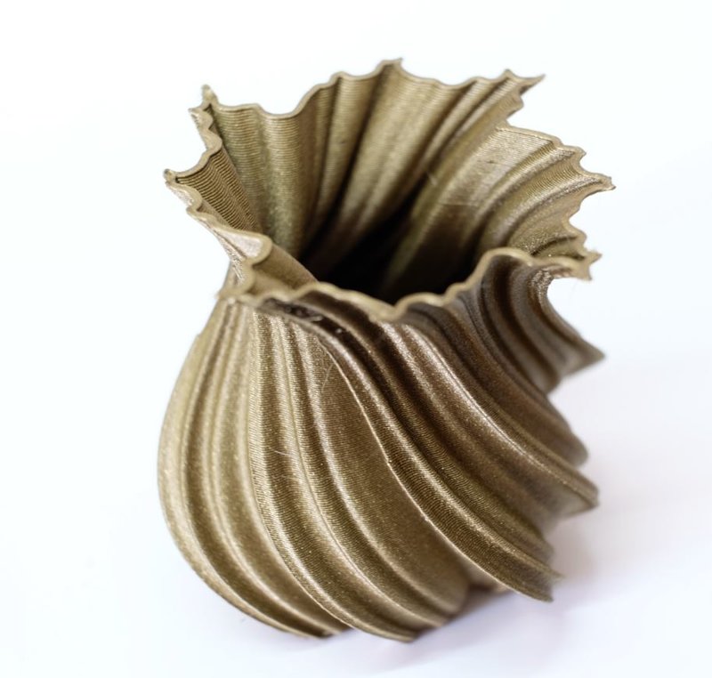

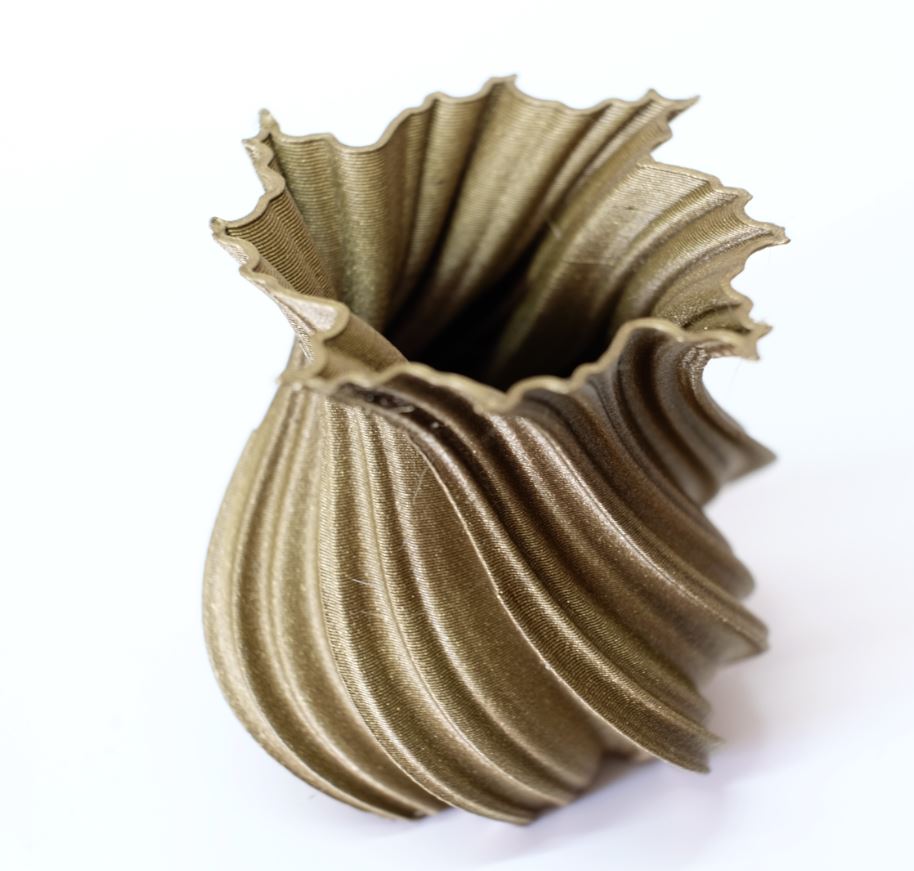

PET-G Bronze
Вазочка хорошо получилась! :idea:

а они токопроводящие?

Специально померил - нет, не проводят ток. Сопротивление больше 10 Мом - выше у меня не меряет прибор.
На хорошем принтере - да , с имеющемся опытом - ....... все таки получил хорошую печать. Пластик капризный. Сопла с Диаметром менее 0,6 мм - очень плохо лезет и в итоге их забивает. Может в латунной (или бронзовой) пудре попадаются крупные частички, которые и забивают отверстие сопла.
Жаль, что он очень дорогой. 1900 руб. за 450 грамм. А так как он сам по себе тяжелый в объёме - то метраж прутка совсем грустный получается за такие деньги.
