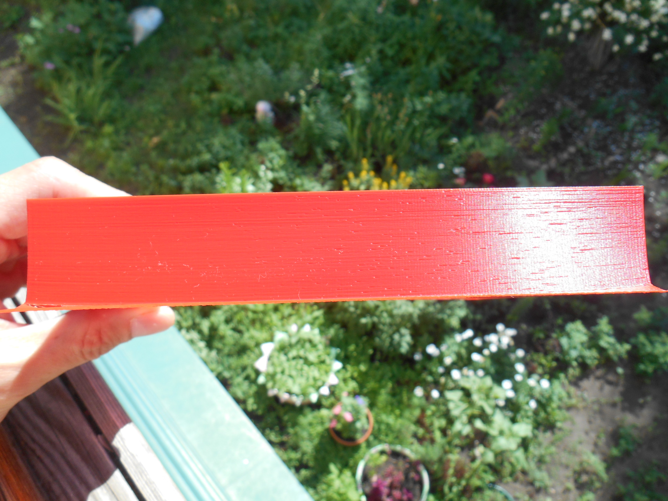

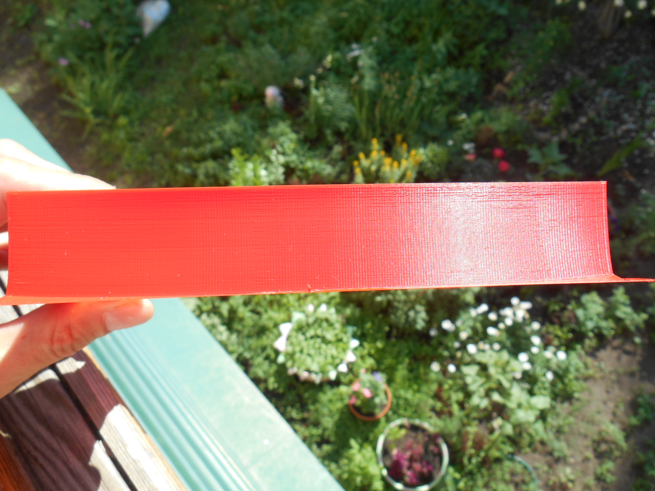

Второй вариант большой коробки без дна и крыши для проверки кинематики.
1 форма - квадрат (170х170 мм).
2 форма - окружность (диаметр 160 мм).
Толщина стенки в модели - 1.2 мм (сделал потолще, чем в первом варианте).
Высота - 30 мм.
Время пачати - 2:52.
Пластик ABS REC 1.75 мм.
Слой 0.2 мм.
Стенка 1.2 мм.
Дно/крыша 1 мм.
Заполнение 30%.
Скорость 50 мм/с.
Сопло 260 гр.
Стол 110 гр.
Брим 20 ниток.
Пластик 1.8 мм.
Поток 99%.
Сопло 0.4 мм.
Скорость перемещения 50 мм/с.
Скорость первого слоя 20 мм/с.
Перекрытие для заполнения - 25%.
Без обдува.
По углам - приличная деламинация от стола. Подняло приблизительно на 1.5 мм.
Как и ранее - углы немного завалены наружу, т. е., боковые вертикальные ребра чуть кривые.
Но я это связываю с сильной деламинацией.
Поверхность стенок - приличная. За исключением рытвин (как писал выше, часть из них - проблема ретракта).
Шов на окружности (и на одном из углов) - страшноватый.
1 форма - реально квадрат: стороны равны, диагонали равны.
2 форма - реально окружность: измерял диаметр в нескольких местах.
Размеры отличаются приблизительно на 0.5 мм от заданных в модели.
Реальная стенка - 1 мм. Меньше на 0.2 мм, чем в модели.
Стенки немного покороблены. Но это не воблинг, не звон и т. д., в общем, не кинематика виновата... судя по всему - температурная деформация модели при и после печати (заполнения нет, стенки тонкие). Как вы думаете?

Я думаю, нужно прекратить самокопание и начинать нормально печатать. Кинематика в порядке, подобрать правильный адгезив, чтоб не отлипало и сменить пластик. И печатать.
