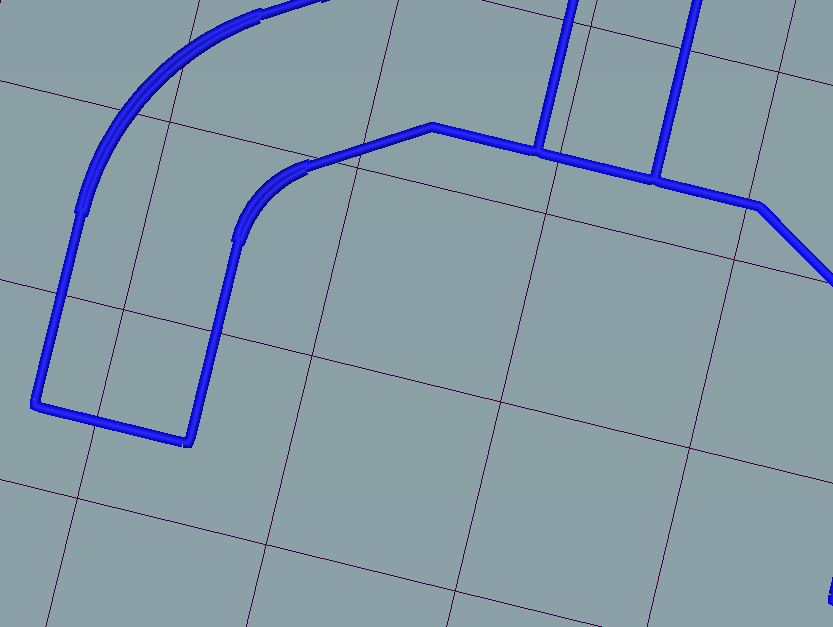

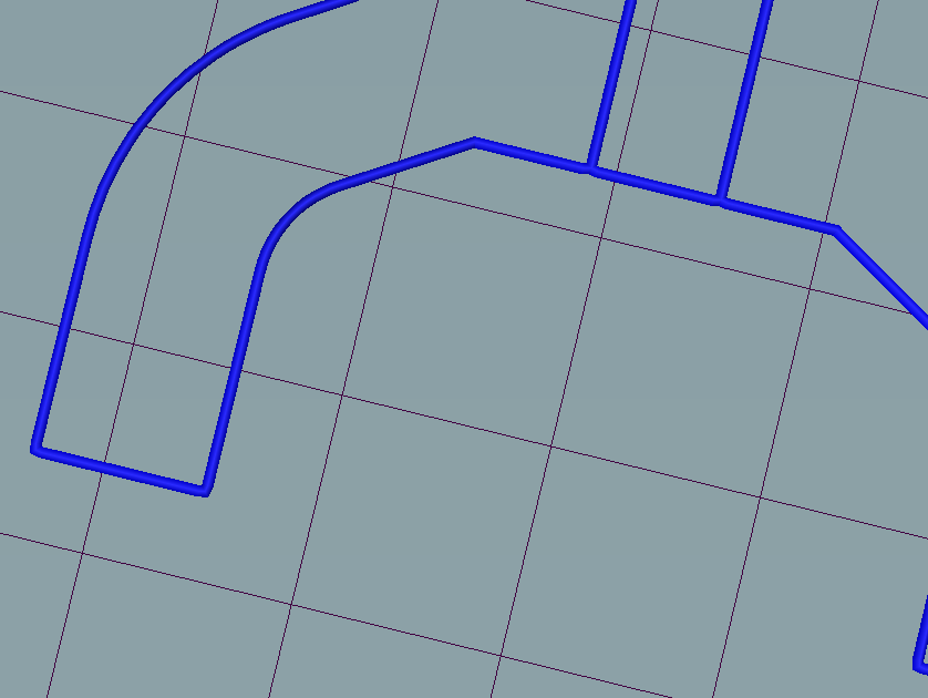

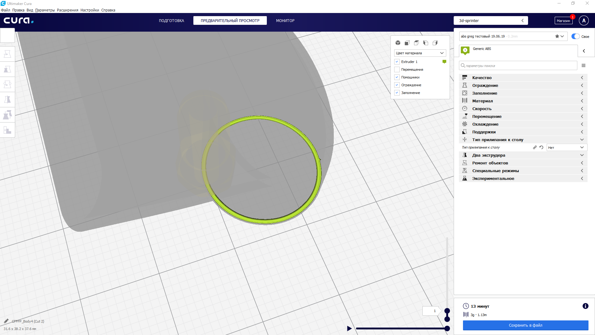

dark184 писал(а): ↑
26 июн 2019, 20:18
АААА, я понял что ты не так делал , все таки кривые ручки
Ну, видимо, примитивы в скетчах надо рисовать строго в одном порядке: допустим, первыми внутренние, вторыми - внешние. Или наоборот. А у меня как-то в разных порядках получилось...
В общем, разместил с поддержками, немного параметры скорректировал, нарезал, поставил на печать. Ориентировочно, через 1.5 часа будет готово :)
Avtonomys писал(а): ↑
26 июн 2019, 20:17
во fusion это делается как то так (самый сложный вариант):
Ну я как-то так тоже сделал. Но покоя мне не давал первый способ. Тем более он как-то логичнее и проще...
Вот бы еще понять почему вторым способом не получилось...
Re: Кухня 3D: мы печатаем
Непрочитанное сообщение Avtonomys » 26 июн 2019, 20:37
koluna писал(а): ↑
26 июн 2019, 20:32
нету должной плавности вспомогательной линии, где то разрыв вспомогательной линии и тд...
по сути то что на скринах во fusione делается инструментом shell.

koluna писал(а): ↑
26 июн 2019, 20:32
Возможно просто не тот инструмент применил.

dark184 писал(а): ↑
26 июн 2019, 20:39
А вот и не факт!
По сути то, что ты описал...
Непрочитанное сообщение koluna » 27 июн 2019, 08:13
dark184 писал(а): ↑
26 июн 2019, 20:39
В общем, вот ответ одного из опытных специалистов:
If thickness works - good. But Thickness is Sickness. It often fails; so you are often better of modeling such things directly in the sweep.
Второй способ - применение инструмента "Thickness".
Непрочитанное сообщение dark184 » 27 июн 2019, 09:08
koluna писал(а): ↑
27 июн 2019, 08:13
Т.е. ты использовал не тот инструмент?
Непрочитанное сообщение koluna » 27 июн 2019, 10:33
Нет. Я использовал тот инструмент. Просто он криво работает. О чем мне и сообщили...
Итого, я пытался сделать тремя способами:
1 - вытяжка по сечениям и пути, оказался самым простым и правильным;
2 - создание оболочки или полости из полнотелого объекта, был бы самым простым, если бы работал правильно;
3 - вычитание одного полнотелого объекта из другого, более сложный и каверзный.
Решил задачу способом 1.

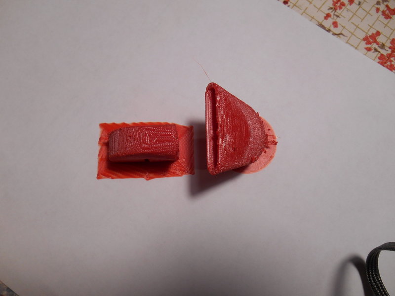

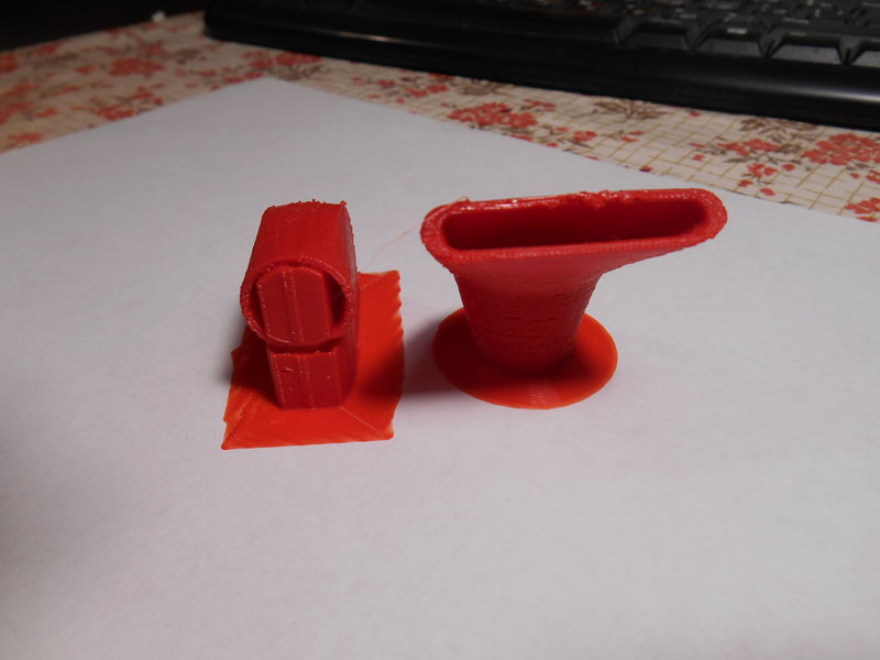

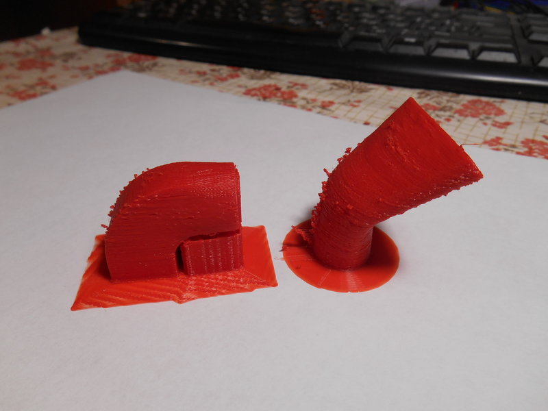

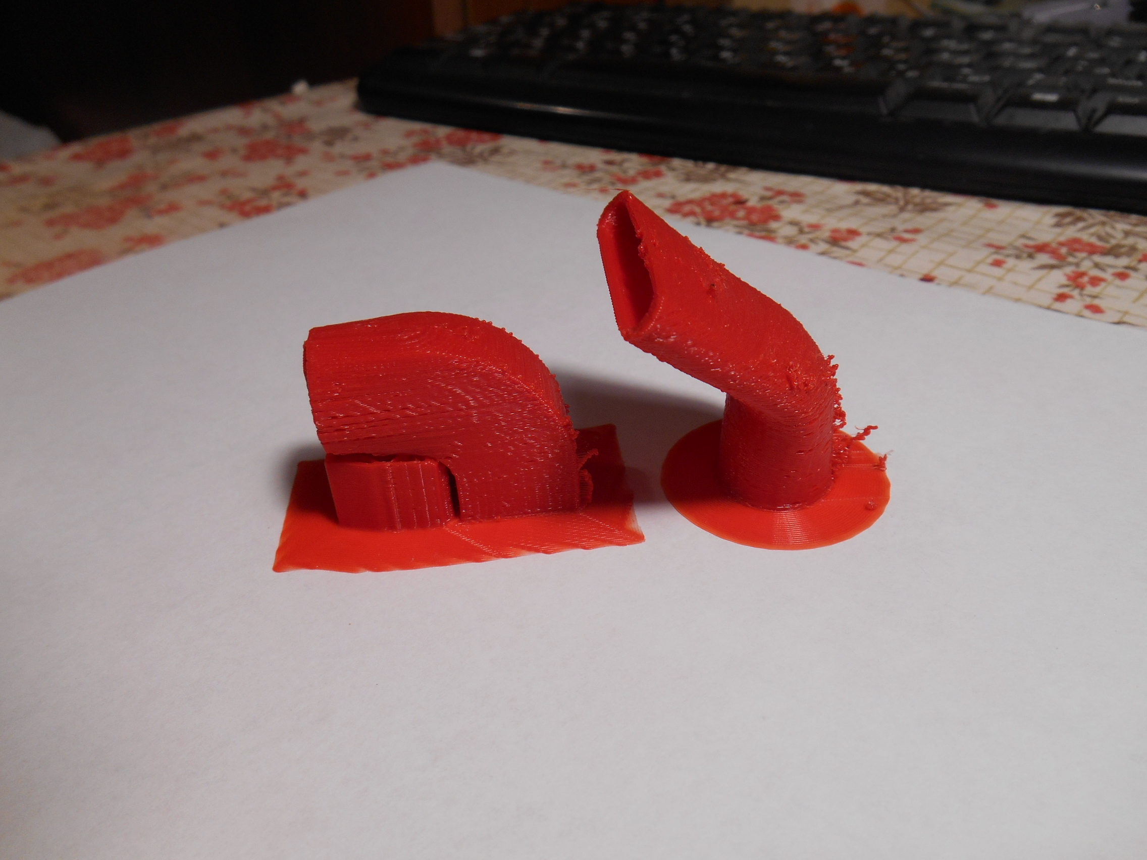

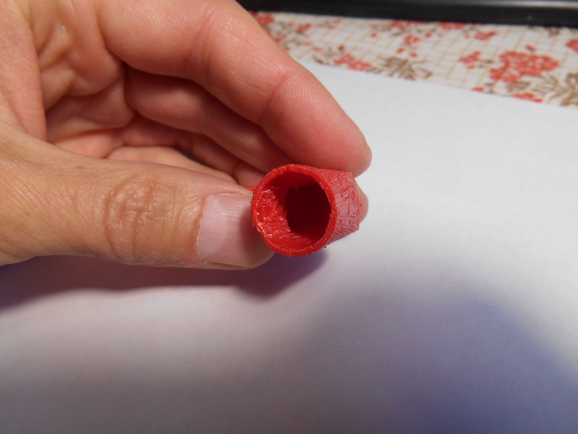

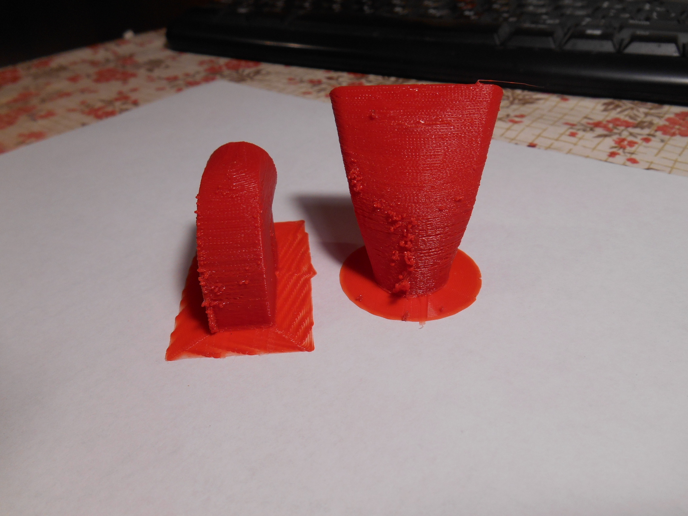

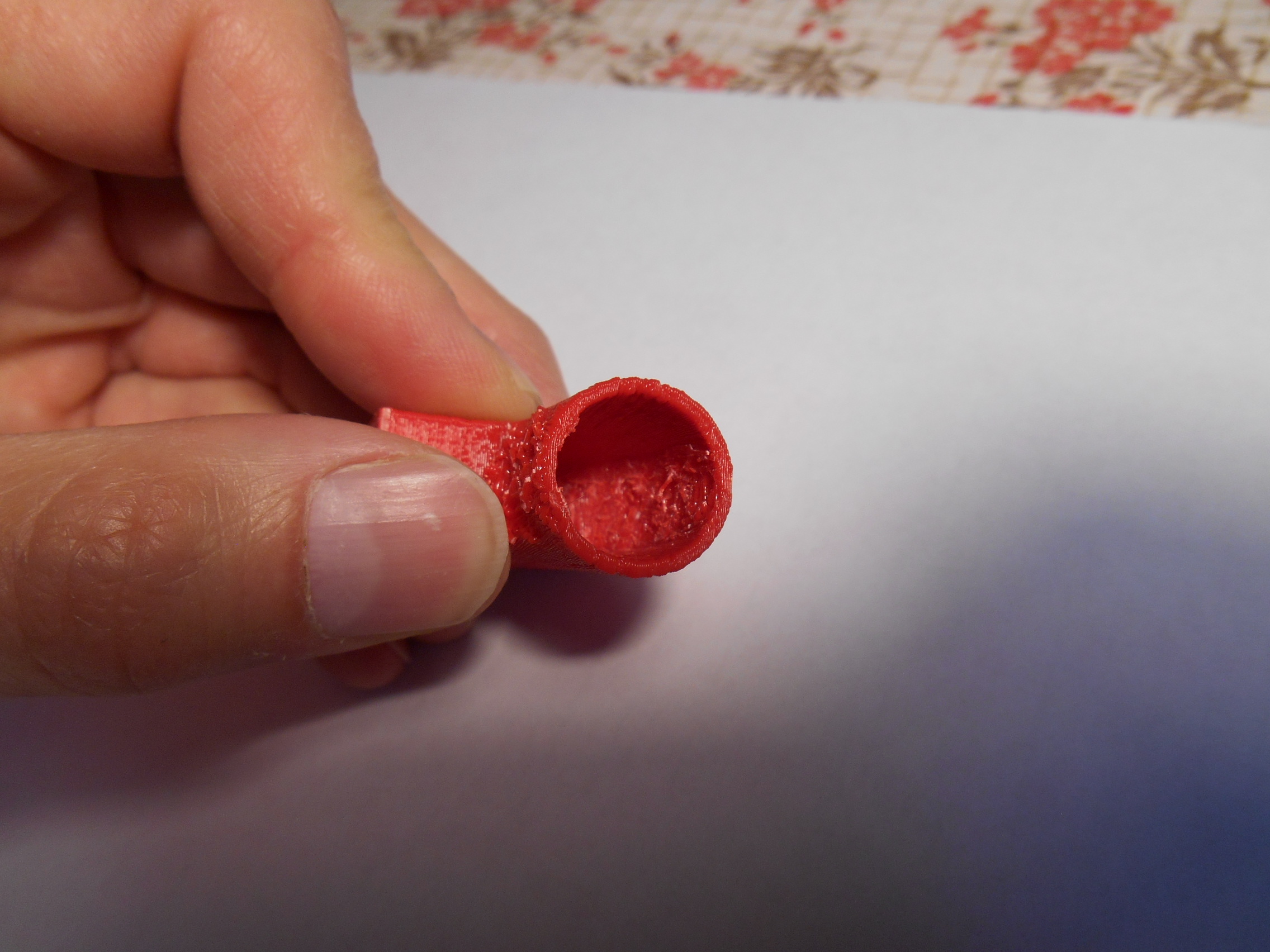

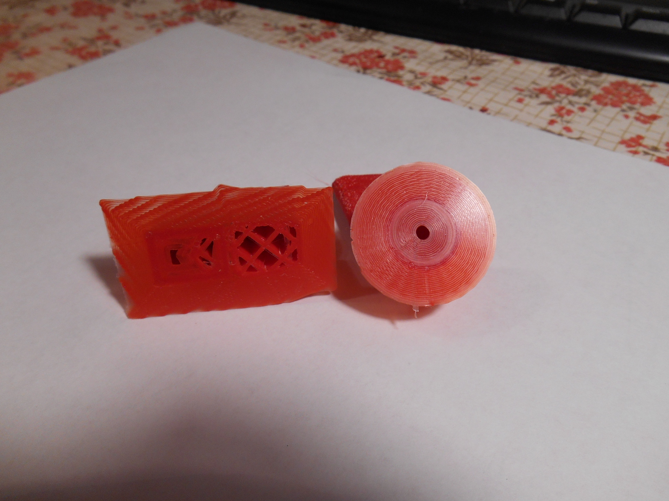

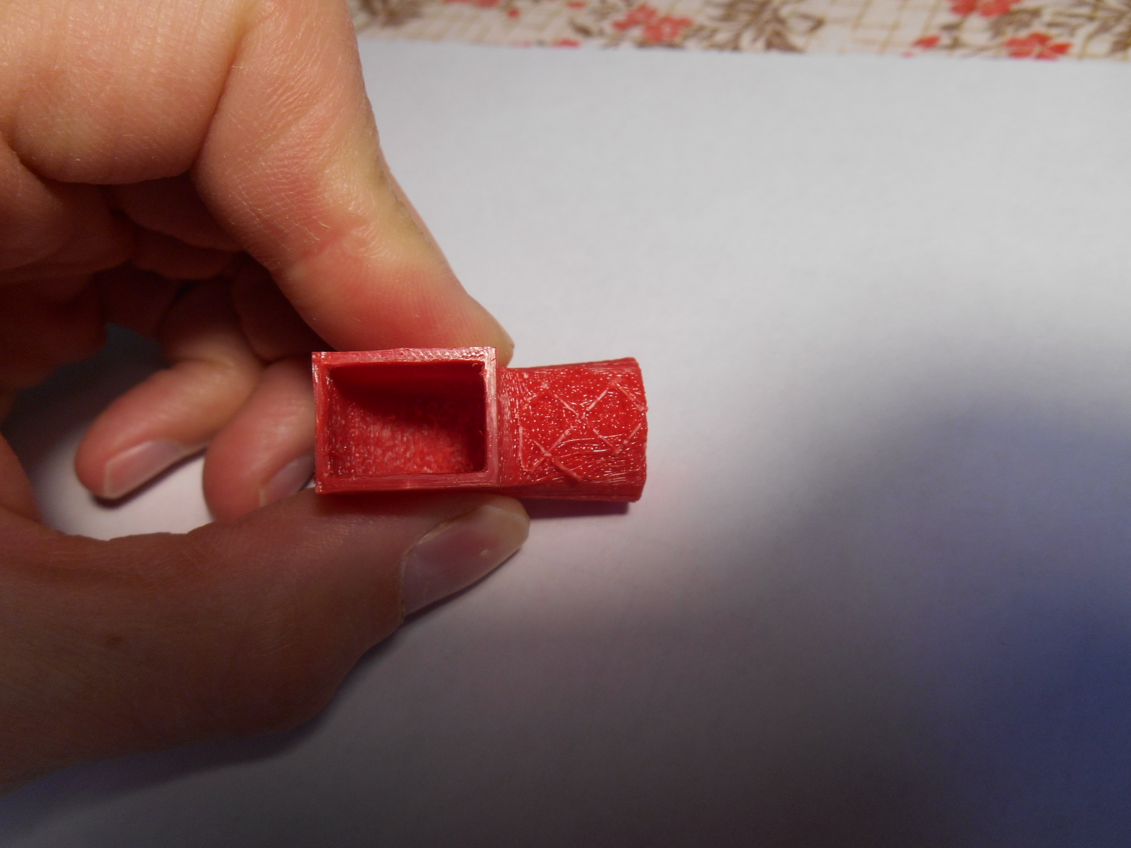

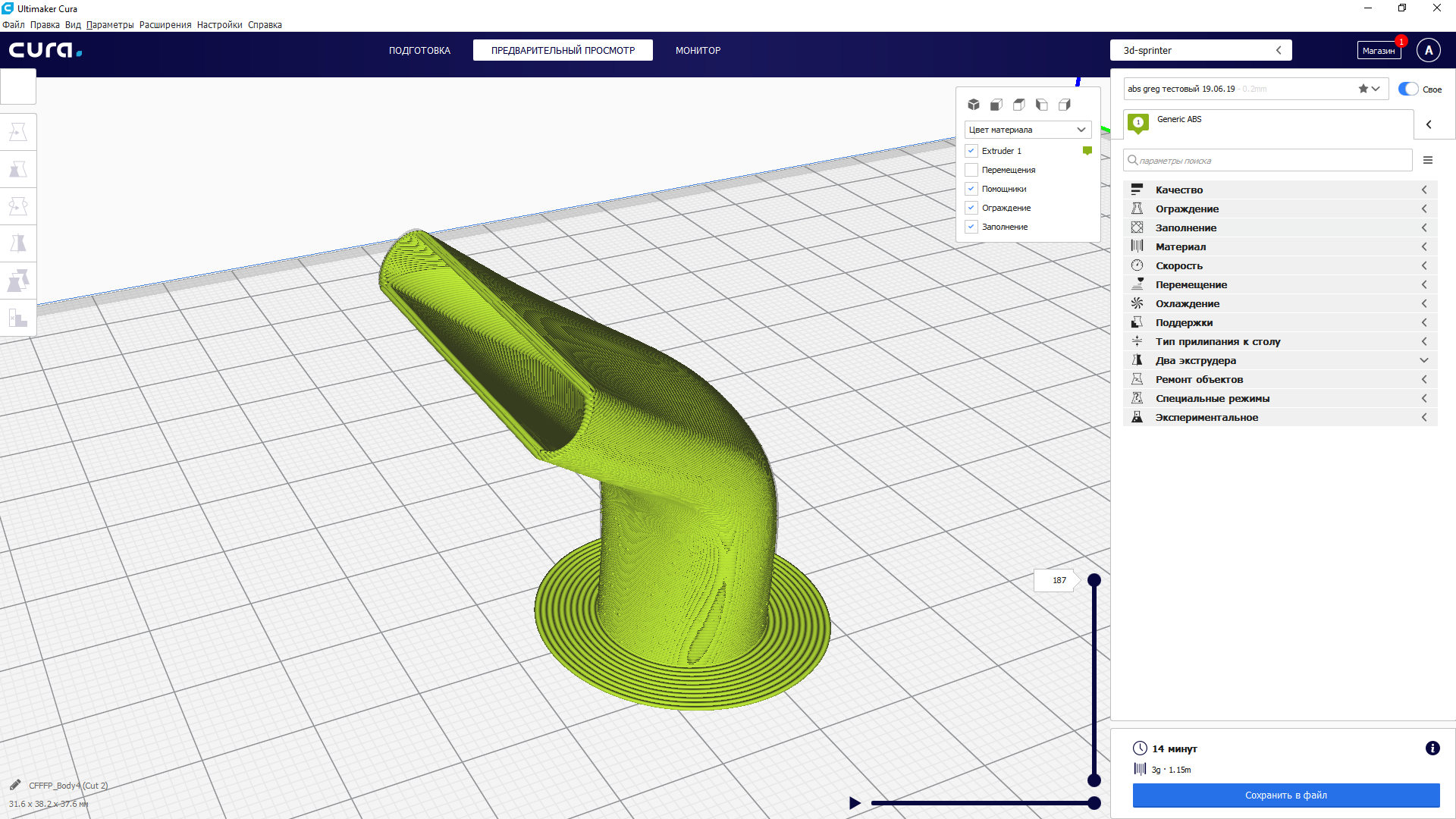

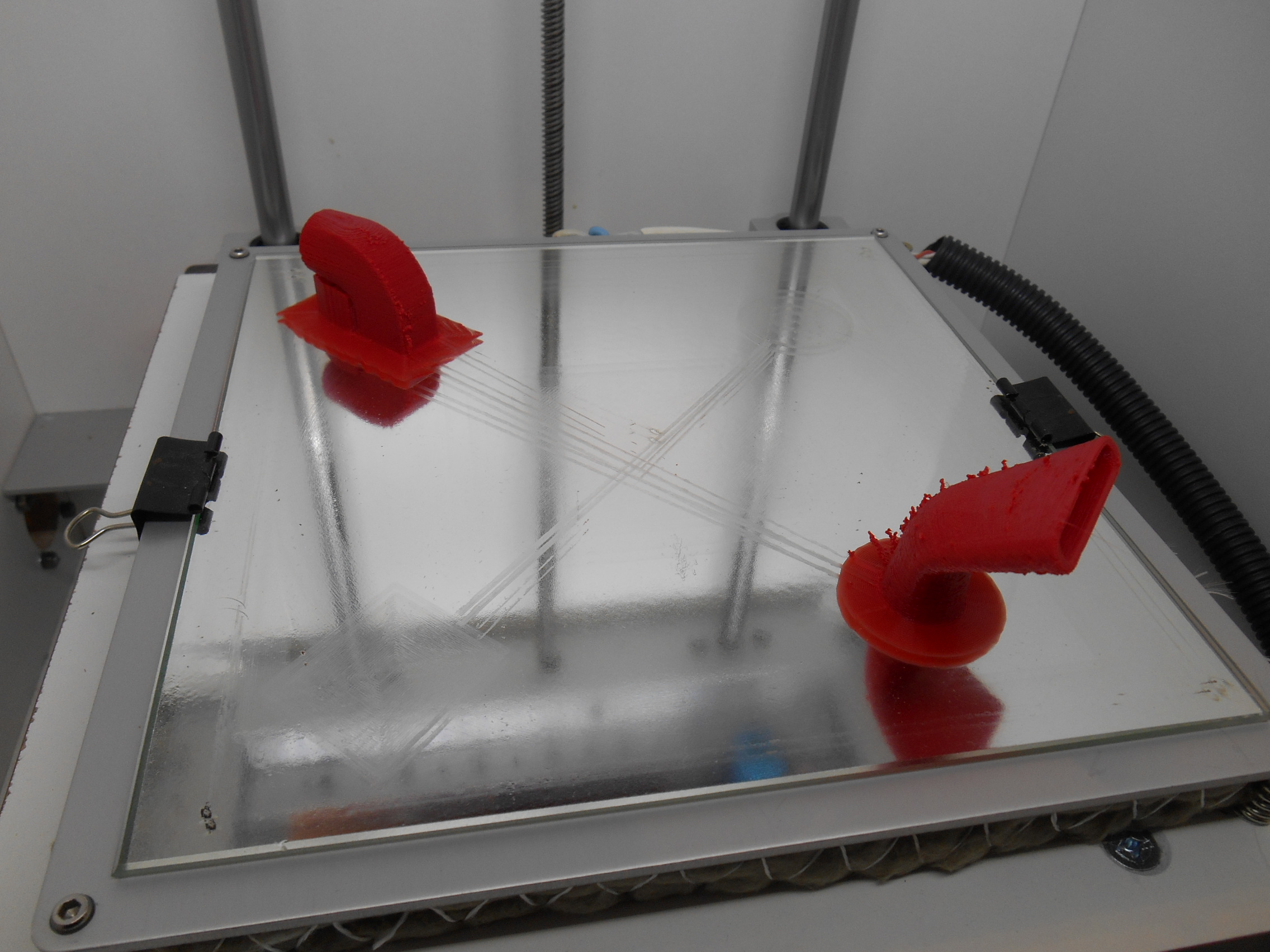

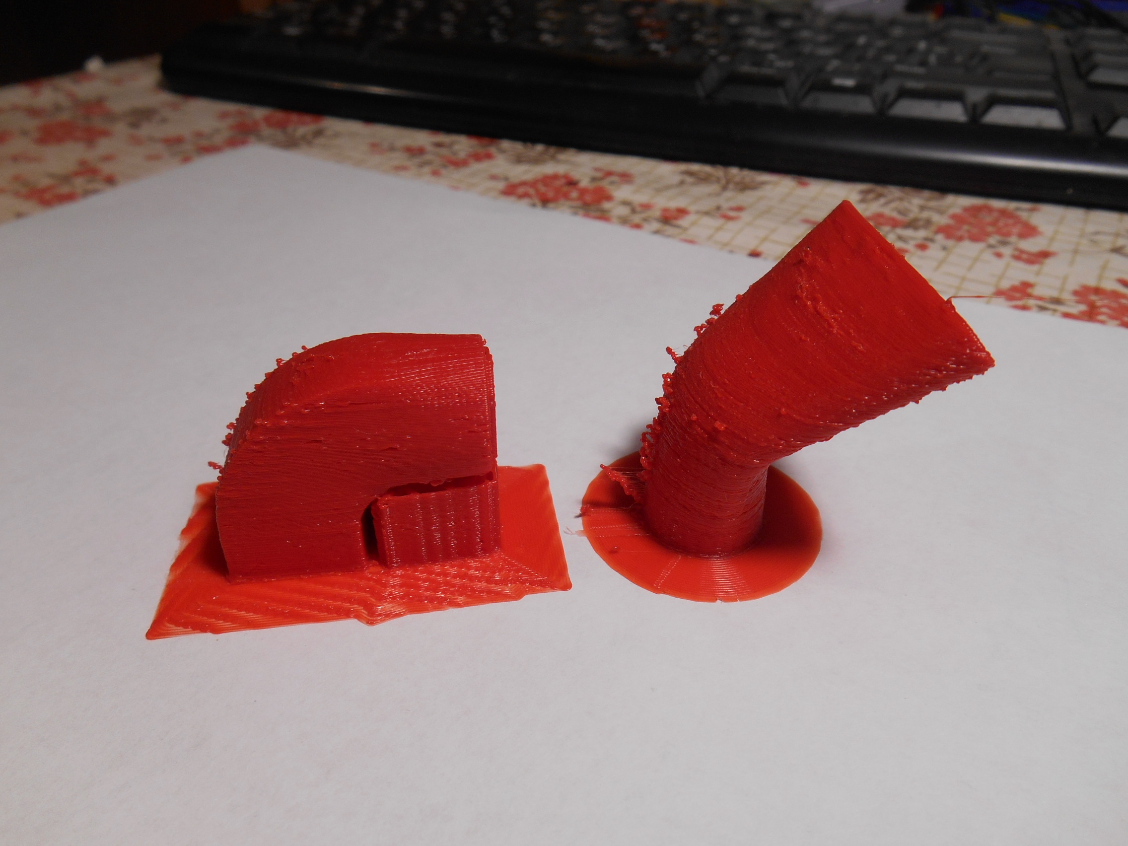

Воздуховод для системы обдува и сопло.
Время пачати - 01:31.
Пластик ABS REC 1.75 мм.
Слой 0.2 мм.
Стенка 0.4 мм.
Дно/крыша 1 мм.
Заполнение 50%.
Скорость 50 мм/с.
Сопло 260 гр.
Стол 110 гр.
Брим 20 ниток.
Пластик 1.8 мм.
Поток 99%.
Сопло 0.4 мм.
Скорость перемещения 50 мм/с.
Скорость первого слоя 20 мм/с.
Перекрытие для заполнения 30%.
Скорость ретракта 40 мм/с.
Дистанция ретракта 4 мм.
Без обдува.
Поддержки - везде (моя первая печать с поддержками).
Тип - сетка.
Угол - 60 гр.
Заполнение - 15%.
Дистанция X/Y - 0.7 мм.
Дистанция Z - 0.15 мм.

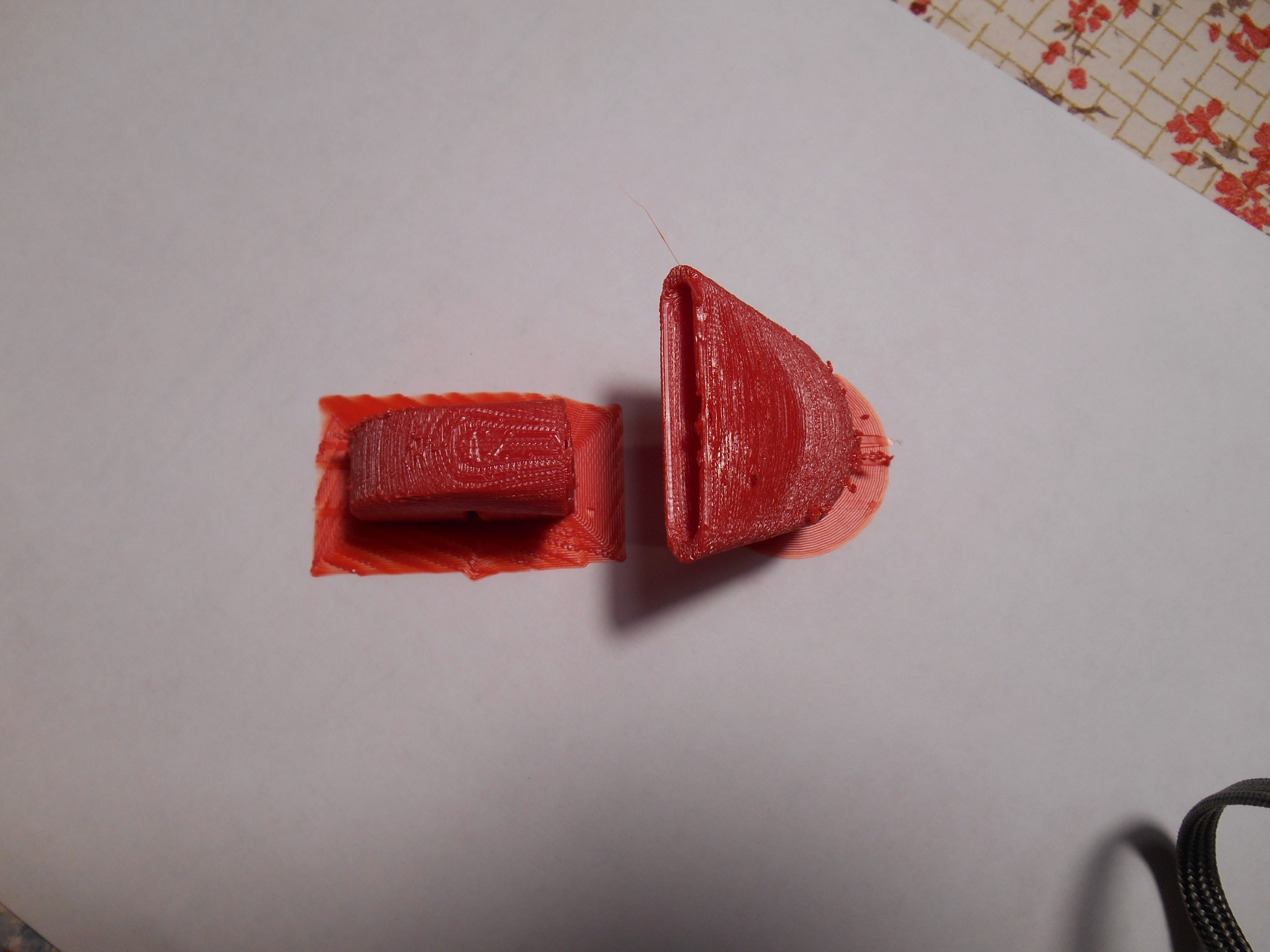

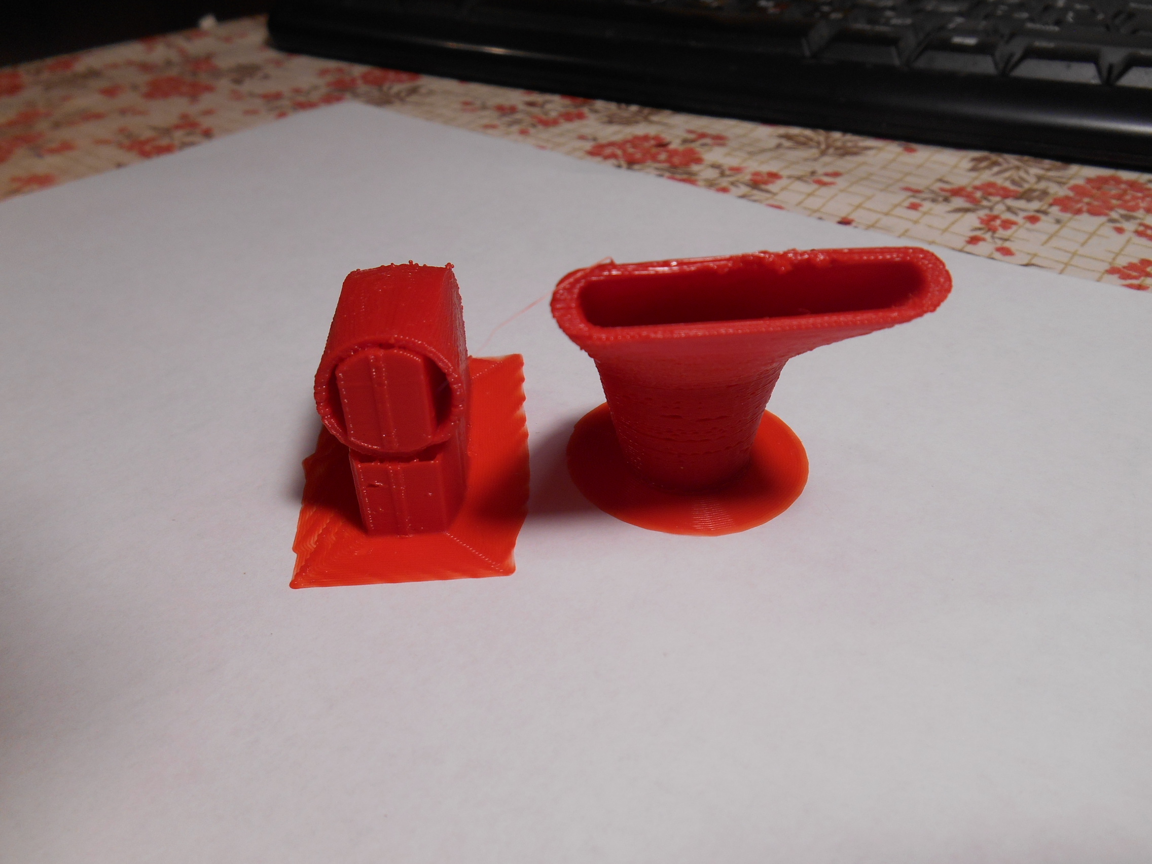

По сравнению с предыдущей распечаткой качество выше.
А, стол опять забыл настроить, так что первые пару слоев грязноватые получились... но вот зато узнал что такое "вмазать" :)
Ретракт получше, но все равно хреновый. На обеих деталях - козявки, хоть и поменьше.
Нависающие поверхности - гораздо лучше, благодаря поддержкам.
Не совсем понравилось как заполнение модели сработало (печатал с 50%). Может, увеличить? Детали маленькие, наверное, не деформирует и не порвет?
Толщина стенки в модели - 1.2 мм. В реальности - приблизительно также. Стенки круглой части воздуховода не очень равномерны по толщине...
Получается, стенки в модели по одной нитке 0.4 мм и заполнение 0.4 мм. Это нормально?
Что вообще посоветуете по стенкам применительно к этой модели?
Детали получились на удивление прочными.
Воздуховод - с поддержками для круглой части (снизу снаружи и внутри).
Треснул немного на круглой части (прямо по недоэкструзии), когда отковыривал внутри поддержки (действовал очень грубо!).
Сопло без поддержек.
Внутри ближе к верху - наплывы, не знаю почему...
При печати наблюдал - у выхода сопла прилично загибало края, хот по ним активно елозил (опять-таки - перегрев, нет обдува, печатал две модели по диагонали с минимальной скоростью).
Поддержки внутри были весьма крепки... выгребал маленькой шлицевой отверткой, не церемонясь, хотел проверить на прочность.
Надо будет какой-нибудь чудо-инструмент приобрести для ковыряния...
Поверхности после поддержек - хреновые. Может, заполнение поддержек увеличить (печатал с 15%)? Но тогда убирать их будет еще сложнее... чтобы попроще было - дистанцию по Z увеличить?
Впринципе, торчуны ножом срезаются, остальное можно зашкурить. Т. е., если с постобработкой заморочиться (механической), то выровнять можно.
Фото после удаления поддержек также приложены.

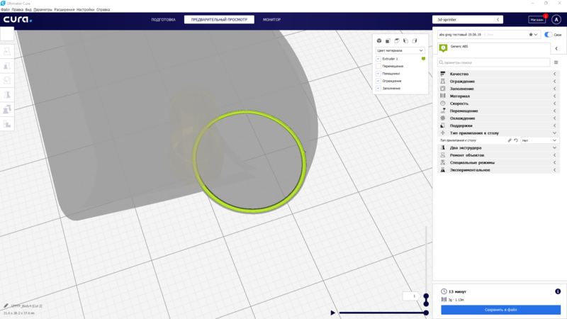

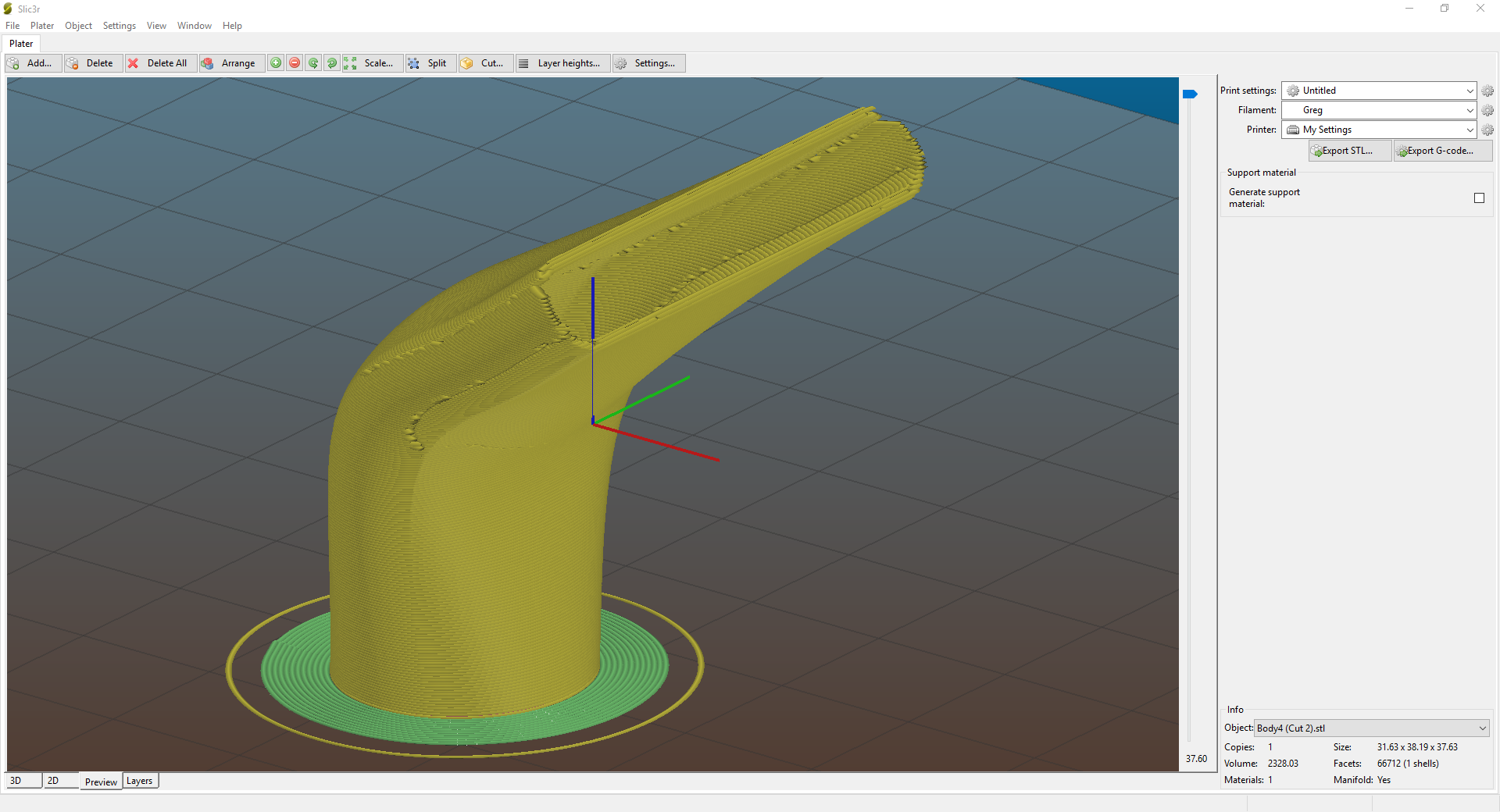

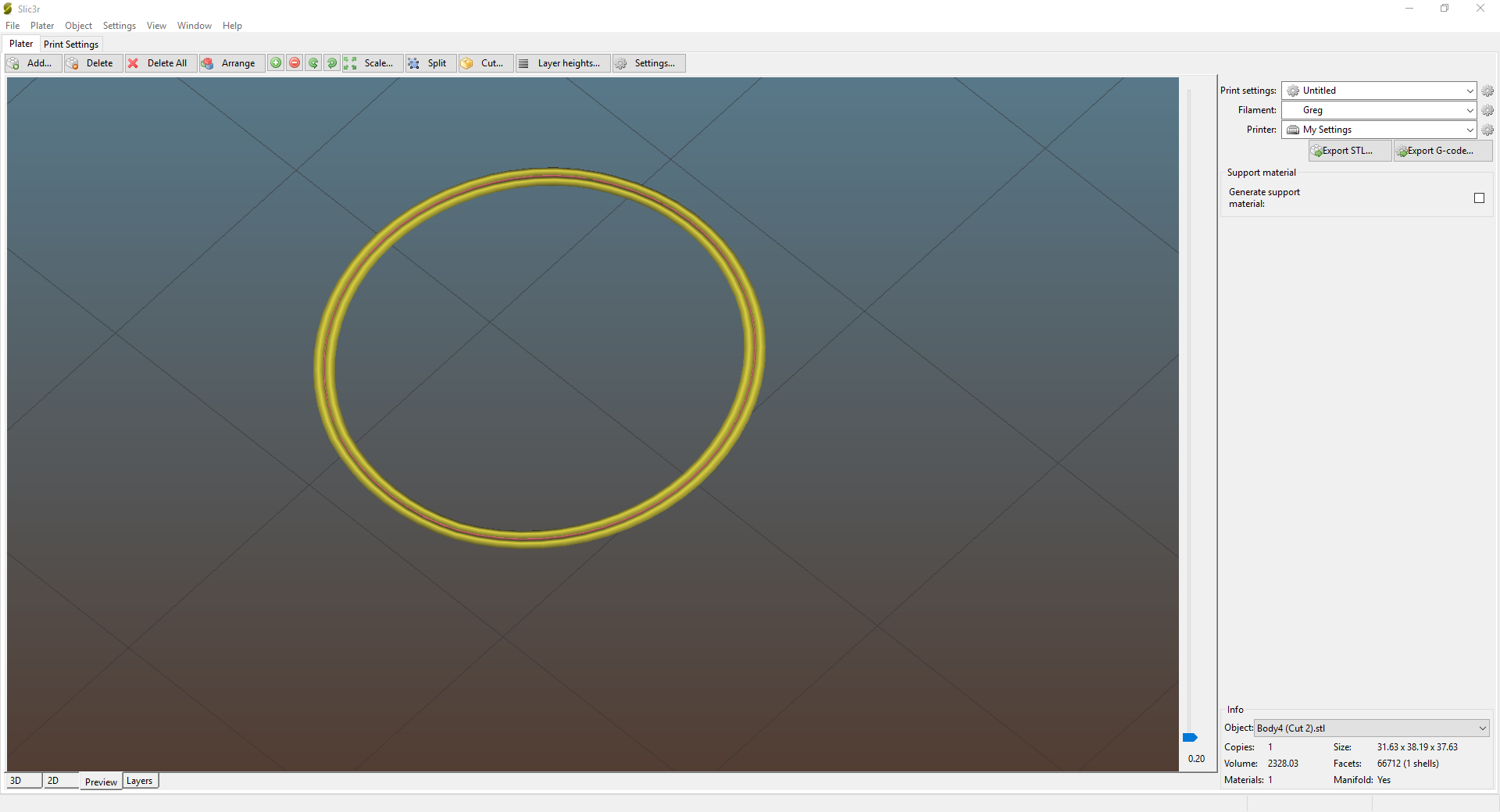

Позволь задать тебе вопрос... Зачем ты мучаешь эту Куру? Поставь параллельно еще Repetier-Host с Slic3r и Slic3r Prusa edition. В плане настроек slic3r гораздо более дружелюбен чем Кура, да и нарезка у него более адекватная по сравнению с Курой. На личном опыте в этом убедился, причем не раз.
Вот смотри, как кура нарезала STL
А теперь смотри как нарезал slic3r туже самую модель под тем же ракурсом и тот же слой.
Думаю ответ очевиден?
Качество печати отличается в разы. Наблюдаю это не только я. Особенно кура косячит на внешних стенках. Хрен бы с ней внутри косячила бы, все это сказывается на внешнем виде. Не буду спорить, да далеко не всегда Кура выдает такие косяки при нарезке, но все равно это не приятно. Возможно дело в более тонких настройках, но их там столько, что и через год не разберешь какая из них может повлиять...

Непрочитанное сообщение Avtonomys » 27 июн 2019, 13:57
у меня все наоборот получается :lol: :lol: :lol: слик как и симпли иногда начинает дичь какую слайсить, симпли на сложных моделях помимо дичи еще половину модели может не показывать...
Бесплатный слайсер, который рекомендован новичкам (15-ая). Надо же с чего-то начинать. Потом можно еще что-нибудь освоить. Будет с чем сравнить...
Не было каких-то серьезных обоснованных мотиваций в выборе Куры... ну, вроде, более широко распространена еще (могу ошибаться)...
Надо было с чего-то начать. И побыстрее... Вообще, процесс конструирования репрапа к концу уже так затрахивает, что на некоторые вещи начинаешь закрывать глаза.
Хочется уже, чтобы ежик уже полетел наконец :lol:
dark184 писал(а): ↑
27 июн 2019, 13:20
Всмысле проще или функциональнее, чем Кура 15?
dark184 писал(а): ↑
27 июн 2019, 13:20
Конкретно в этом случае - да, согласен, но ведь у Слика тоже наверняка есть недостатки?
Непрочитанное сообщение IslandSky » 27 июн 2019, 14:19
koluna писал(а): ↑
27 июн 2019, 12:24
Тип - сетка.
Тип поддержек лучше выбирать полоски, легче удалять.
