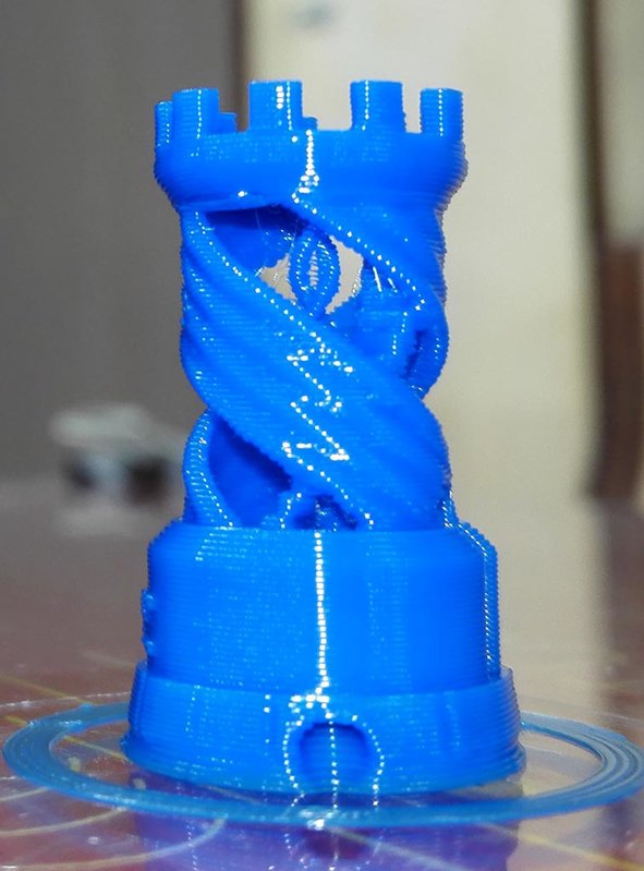

А пацаны то не знают... Культовая башенка в оригинальном размере. ПЕТГ; сопло 0,4; слой 0,2.
Никакой разницы по качеству внешнего вида между АБС, ПЕТГ и ПЛА не заметил. Прекрасно всеми ими мелочевка печатается. С большими деталями АБС отпадает. С соплями ПЕТГ помогает правильная настройка температуры и ретракта.

koluna писал(а):
31 июл 2019, 12:03
Возможно ли при печати мелких деталей PLA получить такое же качество и детализацию, как и при печати ABS?
Можно. Хороший обдув под сопло, при условии температуры окружающей среды <26C. При этом деталька получится многократно прочнее, чем из АБС.
Ну напечатали башенку, и что? При большом желании можно что угодно и из чего угодно напечатать.
А АБСом то же самое печатается проще, быстрее и с лучшим качеством. Да ещё и жёсткое получается, а не "полурезиновое". Ну и чем при прочих равных мелочь удобнее печатать? АБСом конечно же.
Это я к тому, что да, можно как-то "надеть штаны через голову". Но не факт, что раз уж получилось, то надо этим постоянно заниматься. ;)

Непрочитанное сообщение koluna » 01 авг 2019, 10:47
31 июл 2019, 19:36
PETG очень "грубый" в плане качества печати и сопливый материал. Да ещё и пористый (совершенно не годится для герметичных деталей). Так что из него хорошо получаются только большие и топорные технические детали.
Может, с пластиком не повезло? Ну, или, настройки подкрутить... много им печатал?
А так - красиво получилось :)
Но сложно качество оценить по этим фото.

Непрочитанное сообщение koluna » 01 авг 2019, 10:49
Kaktus писал(а):
31 июл 2019, 21:57
Круть :) Надо будет попробовать. Кстати, он всегда такой глянцевый?
