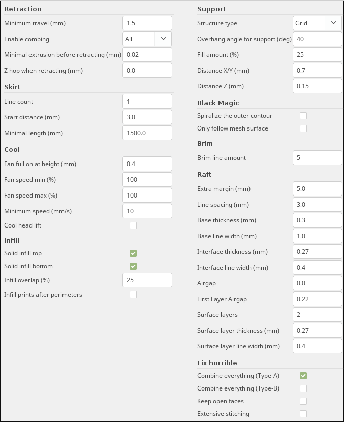

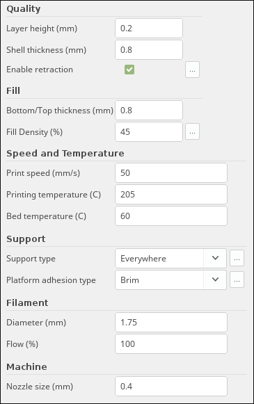

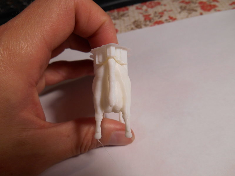

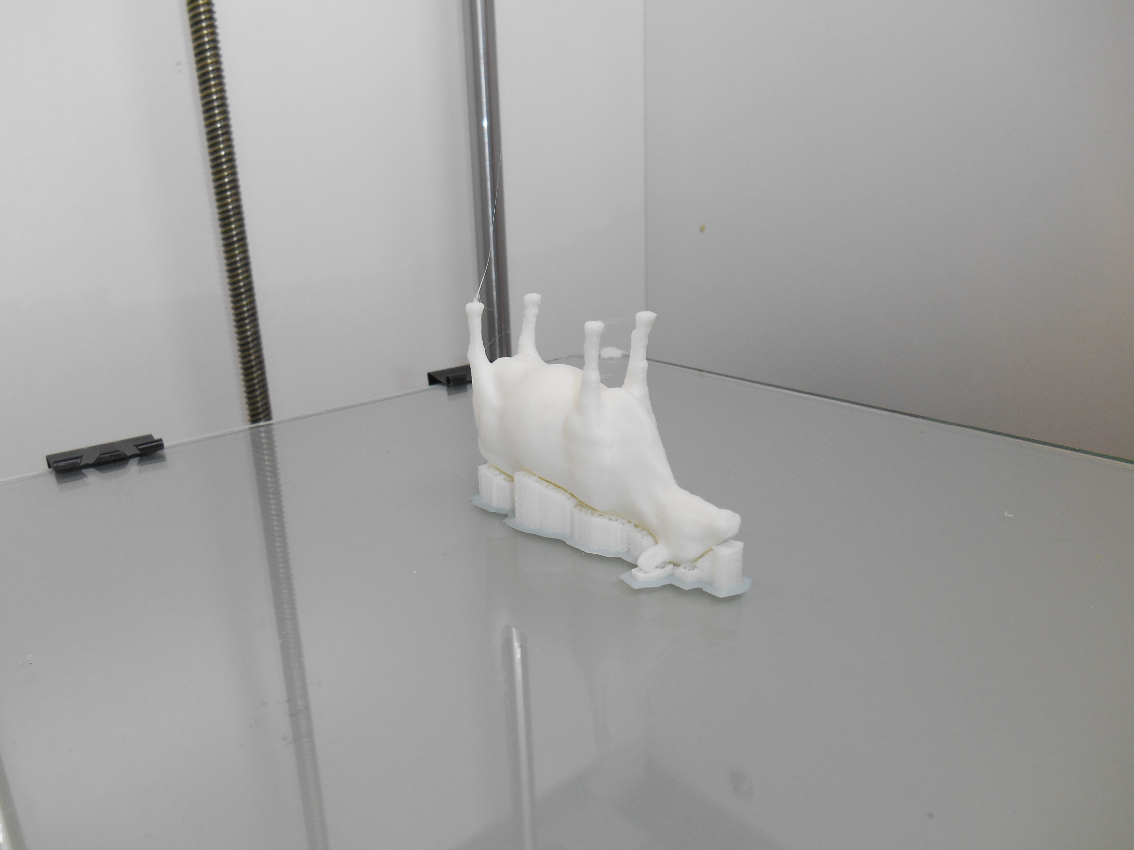

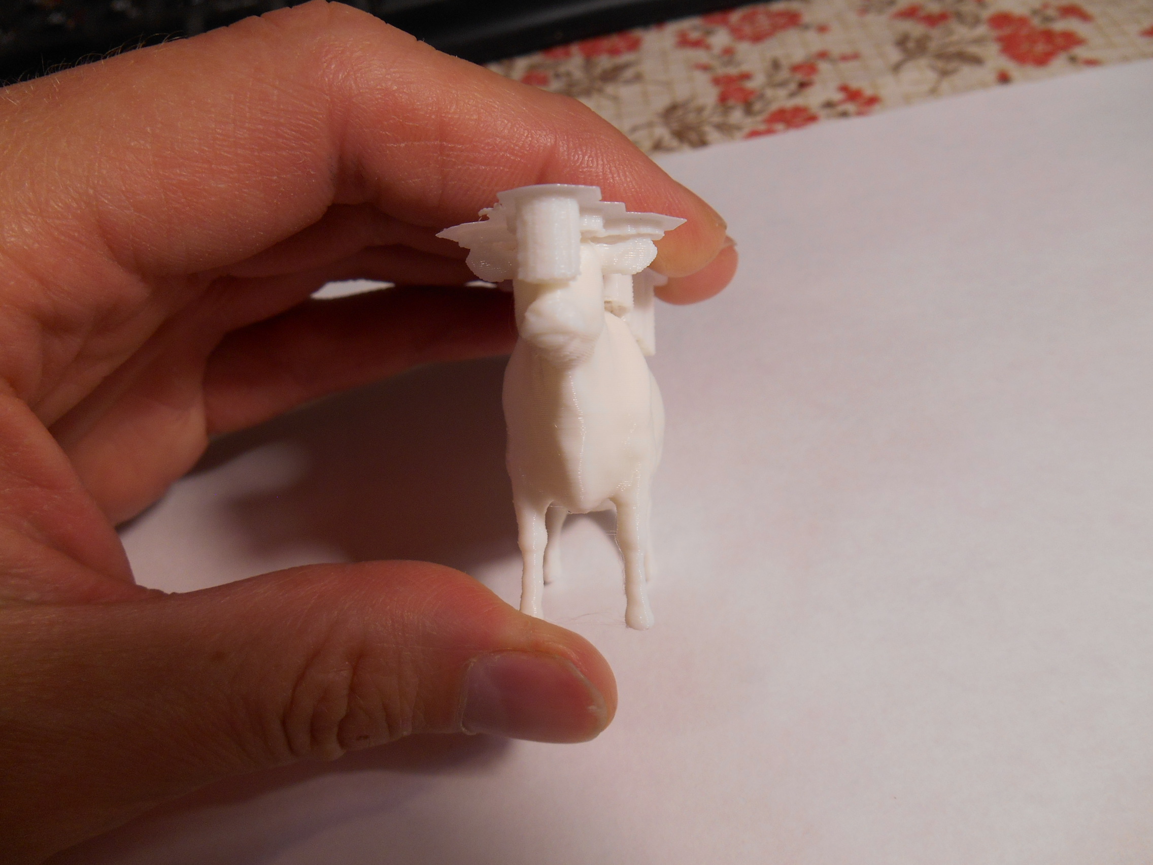

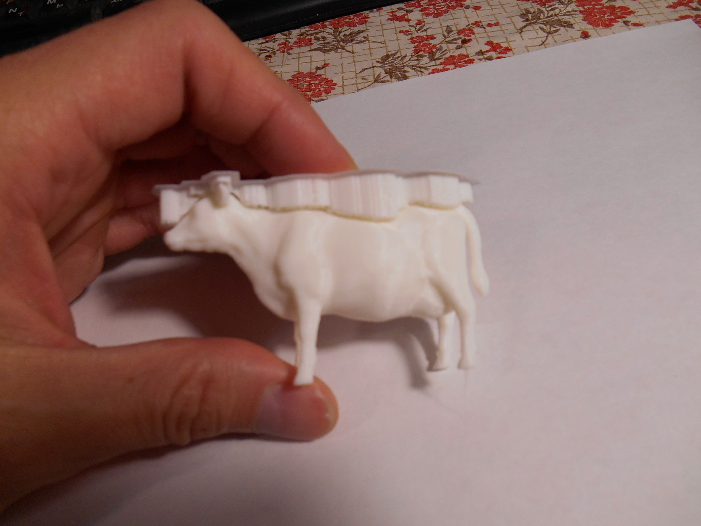

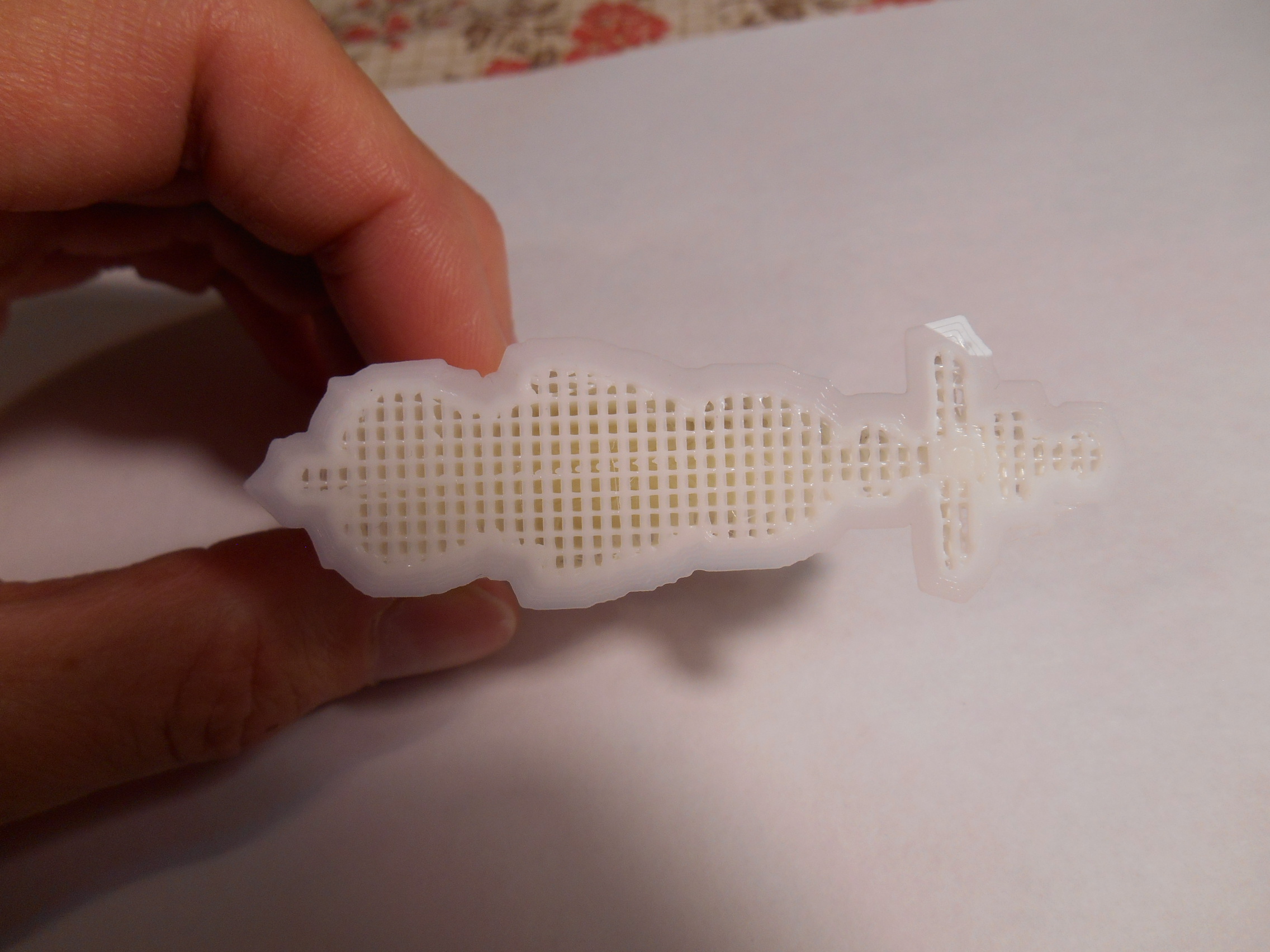

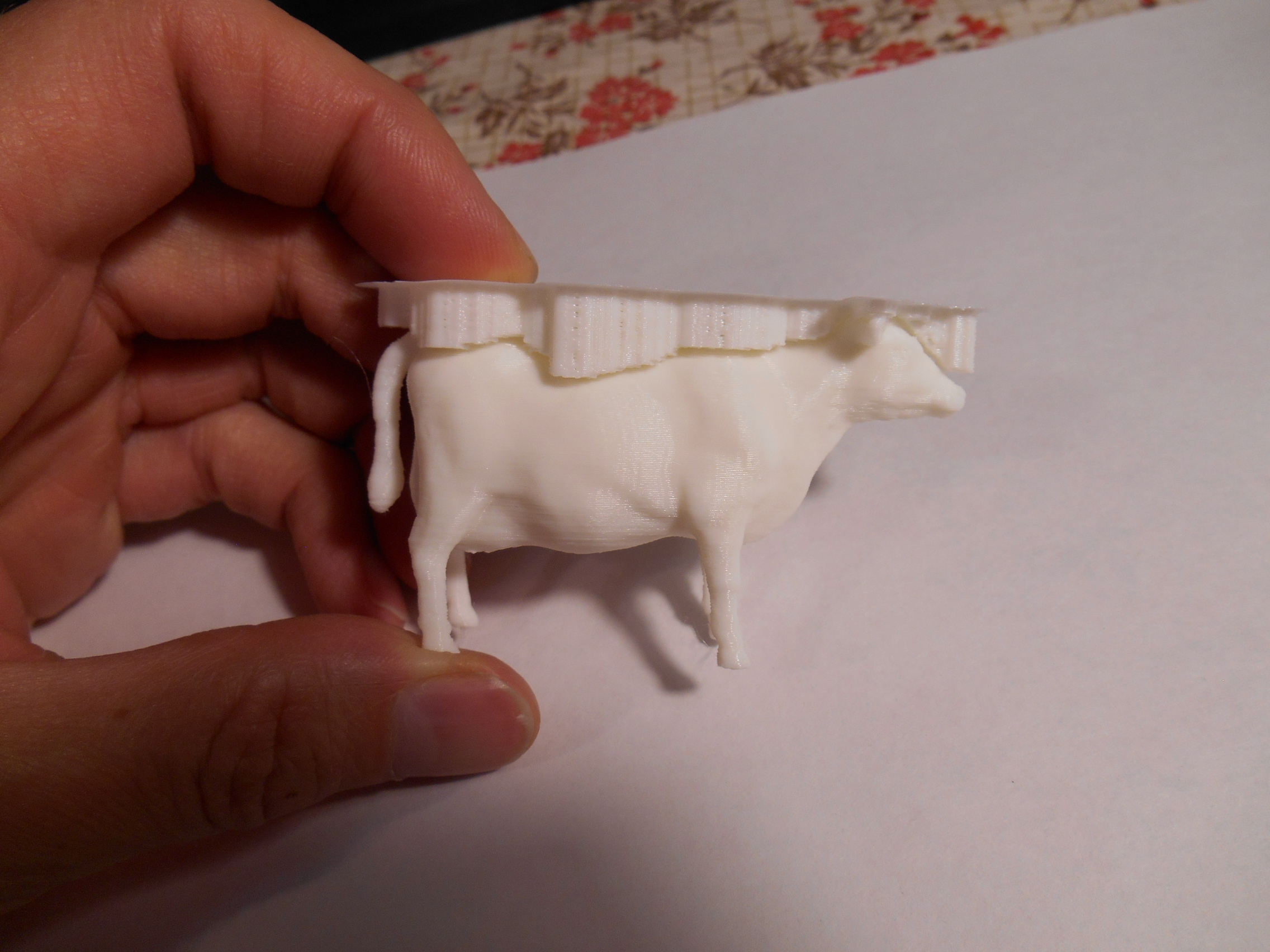

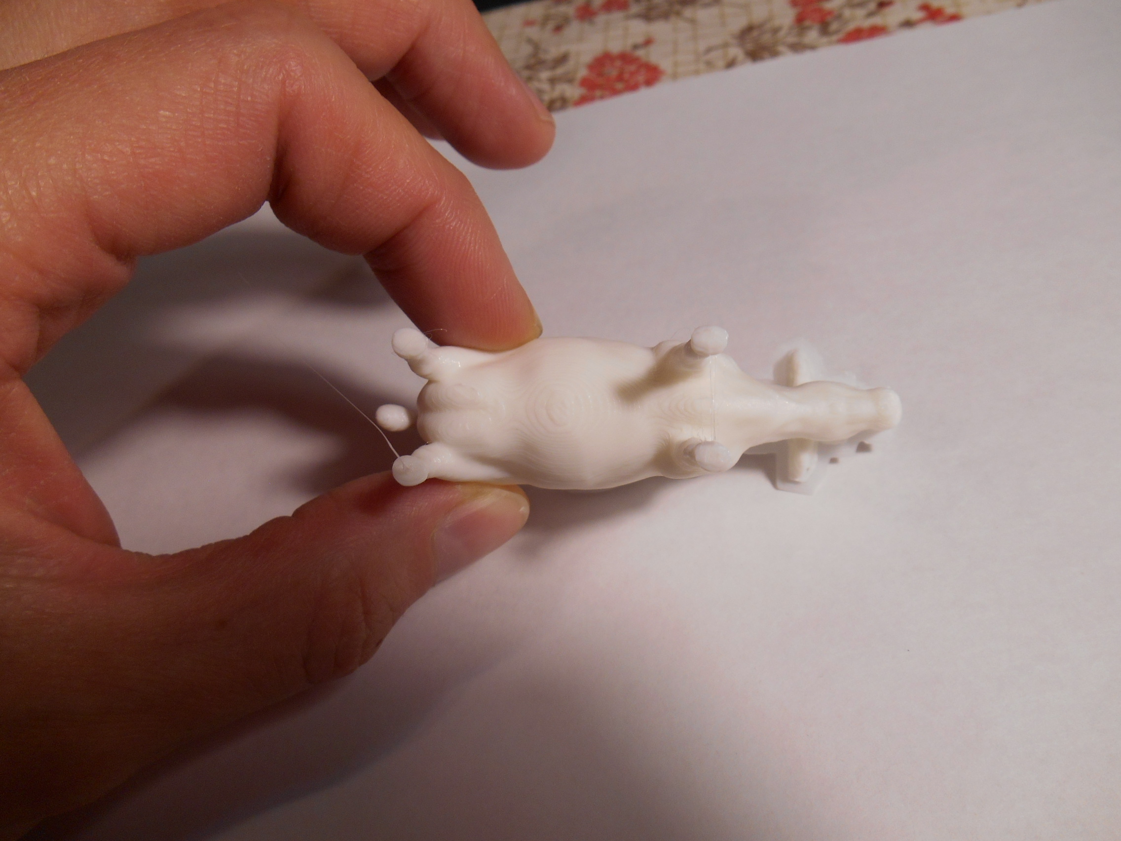

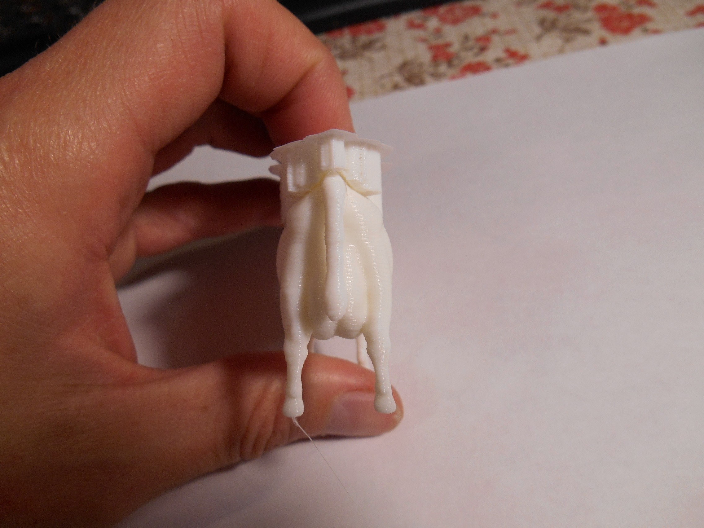

Хит сезона - ПолиЛАктидная корова :lol:
Время печати 1:24.
Пластик PLA белый Бестфиламент.
Обдув - двухсторонний.
Оконное стекло 4 мм без адгезива.
Модель.
Масштаб 1.
Было несколько итераций из-за пробки и чрезмерного загибания краев.
От холодного стола еле отодрал...
Качество неплохое, но чуть-чуть хуже, чем из ABS.
Поддержки отковыривать, конечно, тяжко...

Непрочитанное сообщение Avtonomys » 01 авг 2019, 23:30
koluna писал(а): ↑
01 авг 2019, 22:40
в новых курах есть древовидная поддержка, ее проще отламывать но она такая дубовая что если ее сопло задевает то происходит пропуск.
а для обычных поддержек связующие слои так же как и в slicerе...

Существенный минус(для меня) у ПЕТГ и ПЛА - это проблемы с постобработкой. Дихлорметан рулит, но полностью проблему не решает. Поэтому стараюсь печатать ими так, чтобы постобработки не было вообще. В случае с коровой, я бы попробовал напечатать ее стоя на ногах - в этом случае все косяки от поддержек были бы скрыты под брюхом и шеей.
