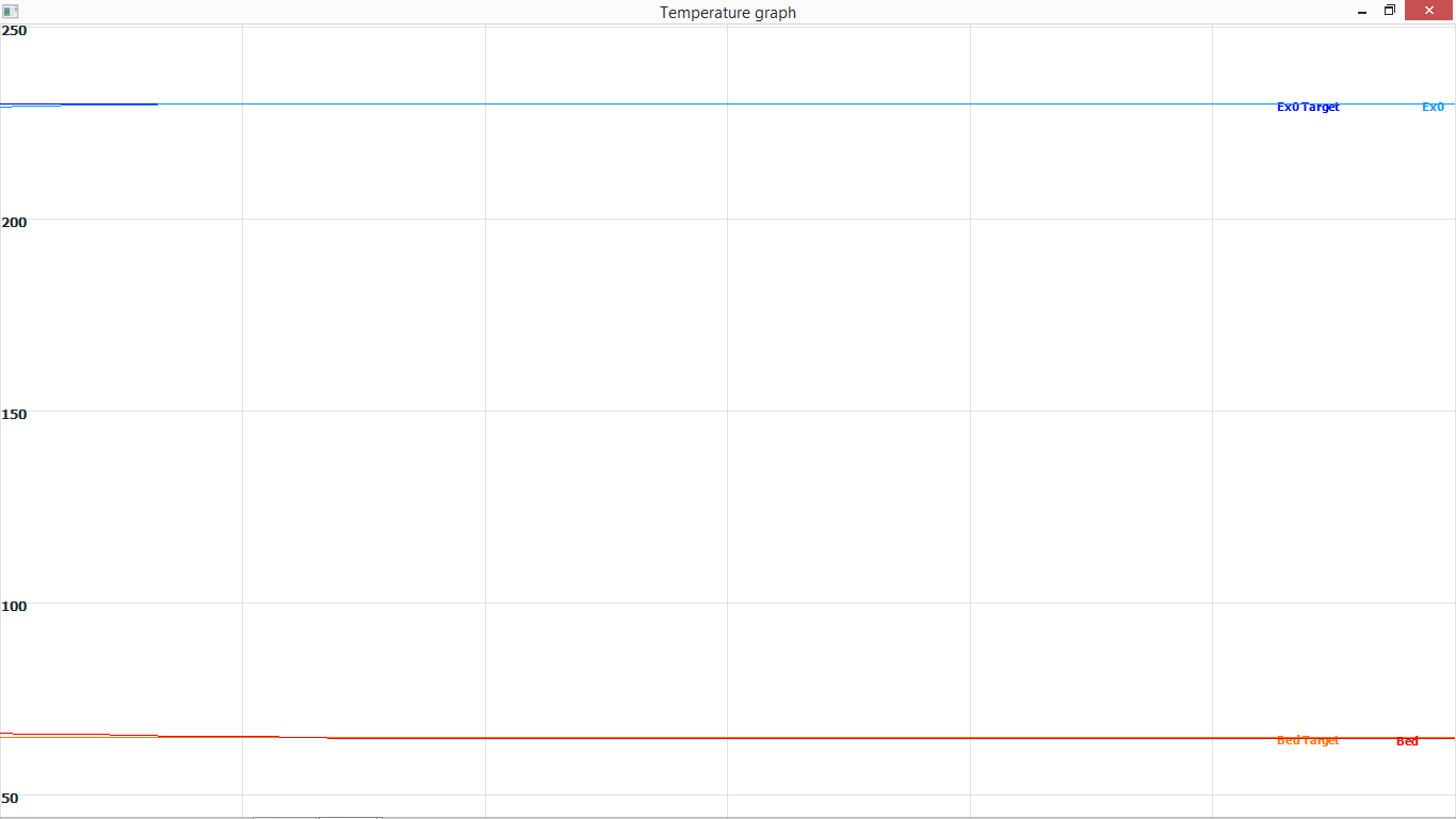

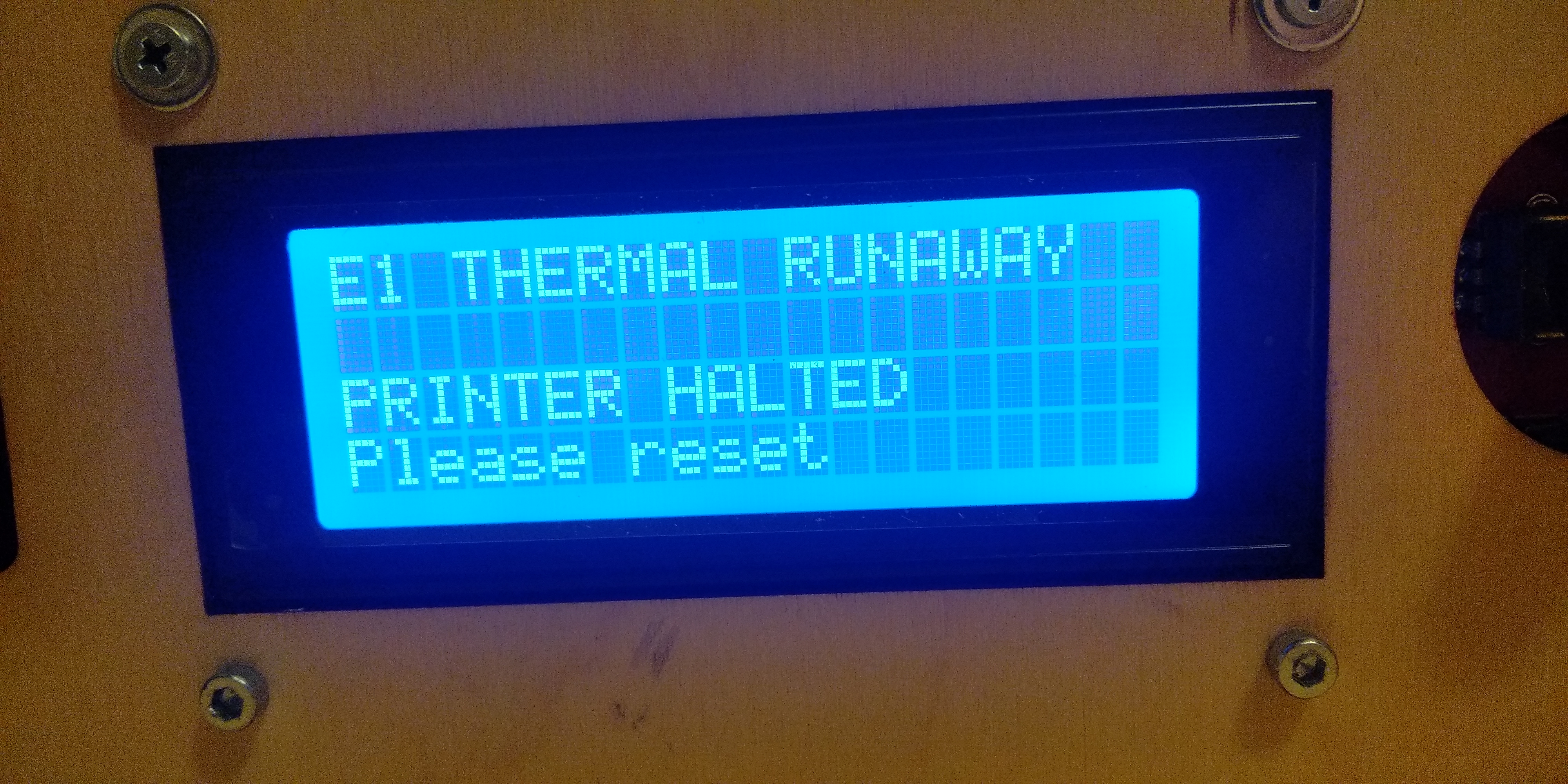

Повторю свою проблему: в начале печати (в момент отхода нагретого сопла от начальной точки) температура экструдера падает на 10-15 градусов и через какое-то время принтер вылетает с надписью на первом фото. Если просто нагреть экструдер в любой точке и двигать его через программу или подавать пластик - держит прекрасно. Пробовал настраивать пид, не помогло. Менял всё: БП, РАМПС, Ардуинку, нагреватель, термистор, экран, слайдер, менял марлин, проверял проводку - всё по старому. Запускал старые G-коды, когда всё работало хорошо, но проблема и здесь. На графике из pronterface падение температуры почему-то не отображается.

Непрочитанное сообщение dark184 » 12 окт 2019, 13:56
Ну это просто чудеса какие то... Если в пронтерфейс передается ровный график (Только напрягает то, что он слишком ровный, без каких либо скачков вообще, создается впечатление что все статично, ПИД настроен идеально... Такого быть не может просто), но на экране принтера температура падает, получается что данные в пронтерфейс уходят совсем не те, что на экранчик. Сам экран абсолютно тупой, он показывает то, что отправляет ему контроллер. Точно так же в пронтерфейс должны уходить от ардуины абсолютно теже самые данные, что отправляются на экран, только по другому интерфейсу. Для верности я бы еще посмотрел графики в репитерхосте... Мало пронтерфейс график рисует идеализированный.

Это бесполезно, там ШИМ и мультик будет безбожно врать, только запутает. В идеале нужен осциллограф. Не знаю, есть ли в РАМПСе светодиоды на силовые выходы. Я бы в момент падение посмотрел бы на них и параллельно еще смотрел бы питание на самом РАМПСе. Мало ли просаживается БП. Вообще, самое простое если нет электронной нагрузки, проверить просадку БП... Остужаем хот до комнатной температуры, подключаем вольтметр как можно ближе к питанию нагревателя, в идеале на сам нагреватель хота. Затем включаем нагрев хота, стола если он 12 вольтовый, и пока греется хот ШИМа не должно быть, наблюдаем за напряжением на нагревателе, оно должно быть в номинале.
Симптомы как раз подсказывают, что либо ПИД настроен некорректно, либо просаживается питание в БП или на проводах из за недостаточного сечения. Дело точно не в датчике, разве что сам датчик может болтаться в своем посадочном отверстии. Но с его проводкой все в порядке, иначе температура скакала бы резко и в большем диапазоне.
Хотелось бы еще узнать как подбирали коэффициенты ПИД и куда их вписывали, затирали ли память EEPROM, вобщем все подробности автонастройки ПИД регулятора.
