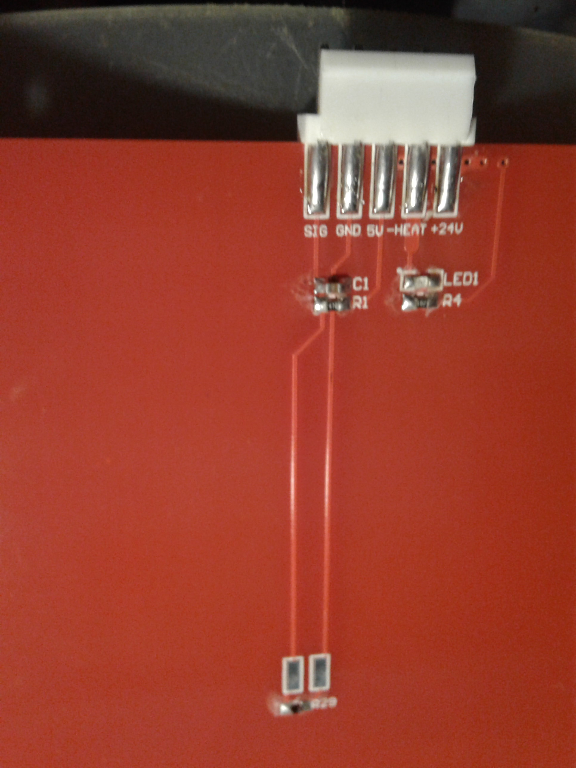

Вот и замечательно, если есть в наличии. Значит, фрезерованный из алюминия столик можно сделать такого же размера. Снимите, пож-а, точные внешние размеры и расстояние между центрами винтов. И просветите нас, что там на плате припаяно, зачем там +5В? И можно ли отпаять этот дурацкий разъём, чтобы не мешался?

Разъём легко снимается, он лишний. Там какой то странный терморезистор, на него заводиться. Проще его выпаять и впаять обычный, паять там удобно.3D-SPrinter писал(а): ↑23 окт 2019, 16:31Вот и замечательно, если есть в наличии. Значит, фрезерованный из алюминия столик можно сделать такого же размера. Снимите, пож-а, точные внешние размеры и расстояние между центрами винтов. И просветите нас, что там на плате припаяно, зачем там +5В? И можно ли отпаять этот дурацкий разъём, чтобы не мешался?
Картинки, размеры, кликабельно:

Уменя стол тойже конторы, только другой размер. +5в видимо для тармопары.3D-SPrinter писал(а): ↑23 окт 2019, 16:31И просветите нас, что там на плате припаяно, зачем там +5В?

Это понятно. Я к тому что не важно на сколько вольт нагреватель, можно и на 25V 50W купить, можно и на 600W 12-и вольтовый.
