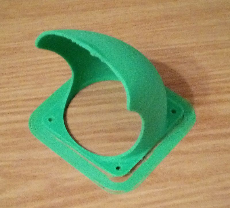

Вчера свершилось. :D Победив десяток неконтактов, заменив все преобразователи DC-DC, трубку боудена и перебрав хотэнд, я всё-таки запустил первую продуктивную печать.
Чуть поднялись углы, но это я лак у меня уже пересох. На второй печати этого не было. И температуру поднял до 245°, а то у воздуховода один межслой разошёлся.

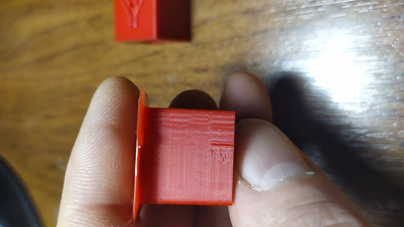

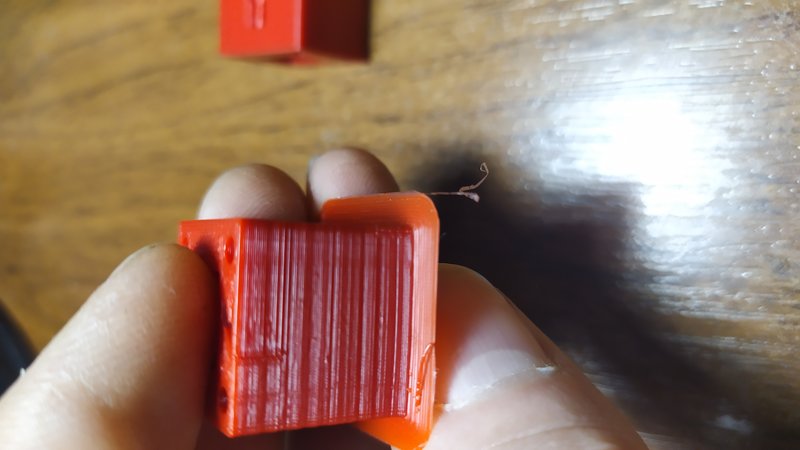

Доброго времени суток. Подскажите пожалуйста что не так с моим принтером. При печати калибровочного кубика на его сторонах видны полоски. Если смотреть на него под прямым углом, все смотрится отлично. Но если по другому то видны полоски. Куда копать?
Уже и белым, и серым, и красным пластиком пробовал, все без изменений.

Непрочитанное сообщение Den1006 » 13 фев 2020, 17:30
Пластик abs
Сопло 0,4
Обдув пробовал и 50% и 80%
Электроника lerdge x
Стол 110°
Сопло 240° пробовал 230°
Высота слоя 0,2
Последний раз редактировалось Den1006 13 фев 2020, 18:00, всего редактировалось 1 раз.
Непрочитанное сообщение Alex Post » 13 фев 2020, 18:19
Проверить затяжку всех винтов в кинематики, нет ли "болтанки" и люфтов хотэнда. Упругие шевеления не в счёт, именно на свободные ходы обращать внимание. Также такое может быть от закусов подшипников или винта оси Z.
