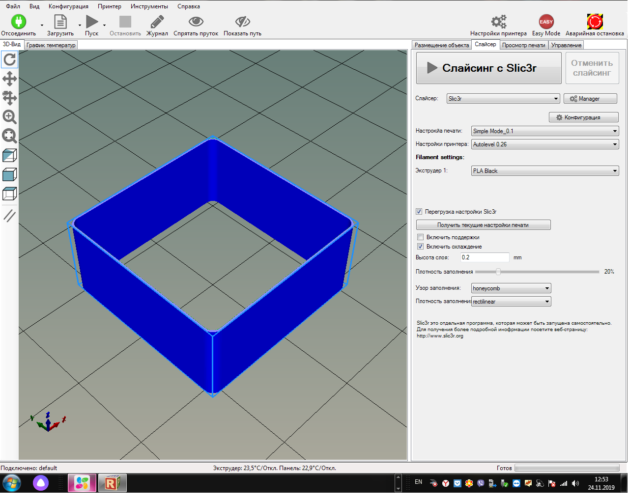

Доброе время суток, коллеги. Помогите решить такую проблему.
Модернизировал самодельный СореХY с ременной передачей механизма перемещения оси Z.
Установил червячный механизм с узлом "гайка - шпилька М8"
В настройках Marlin изменил количество шагов шагового двигателя на 1 мм перемещения и скорость перемещения оснастки:
Благодаря доброму совету Alex Post, возобновил работу Репитера на принтере и собрался печатать модели, но после слайсинга в Slic3r принтер предлагает печатать (и печатает) только один слой!
Можете подсказать, где рыть?
Последний раз редактировалось lospartos 24 ноя 2019, 13:41, всего редактировалось 2 раза.
Непрочитанное сообщение dark184 » 24 ноя 2019, 13:05
lospartos писал(а):
24 ноя 2019, 12:59
Скорее всего проблема в кривом STL. Тут он предлагает печатать только брим, самой модели нет. И уж точно не в принтере или прошивке. Попробовать другую заведомо нормальную модель.
lospartos
Сообщения: 24
Зарегистрирован: 19 апр 2017, 06:30
Непрочитанное сообщение lospartos » 24 ноя 2019, 13:14
Спасибо, сейчас обратил внимание, что эта проблема только в SLic3r. А это наверное нужно обсуждать в соотвествующей теме. Сейчас удалю свое сообщение с проблемой.
