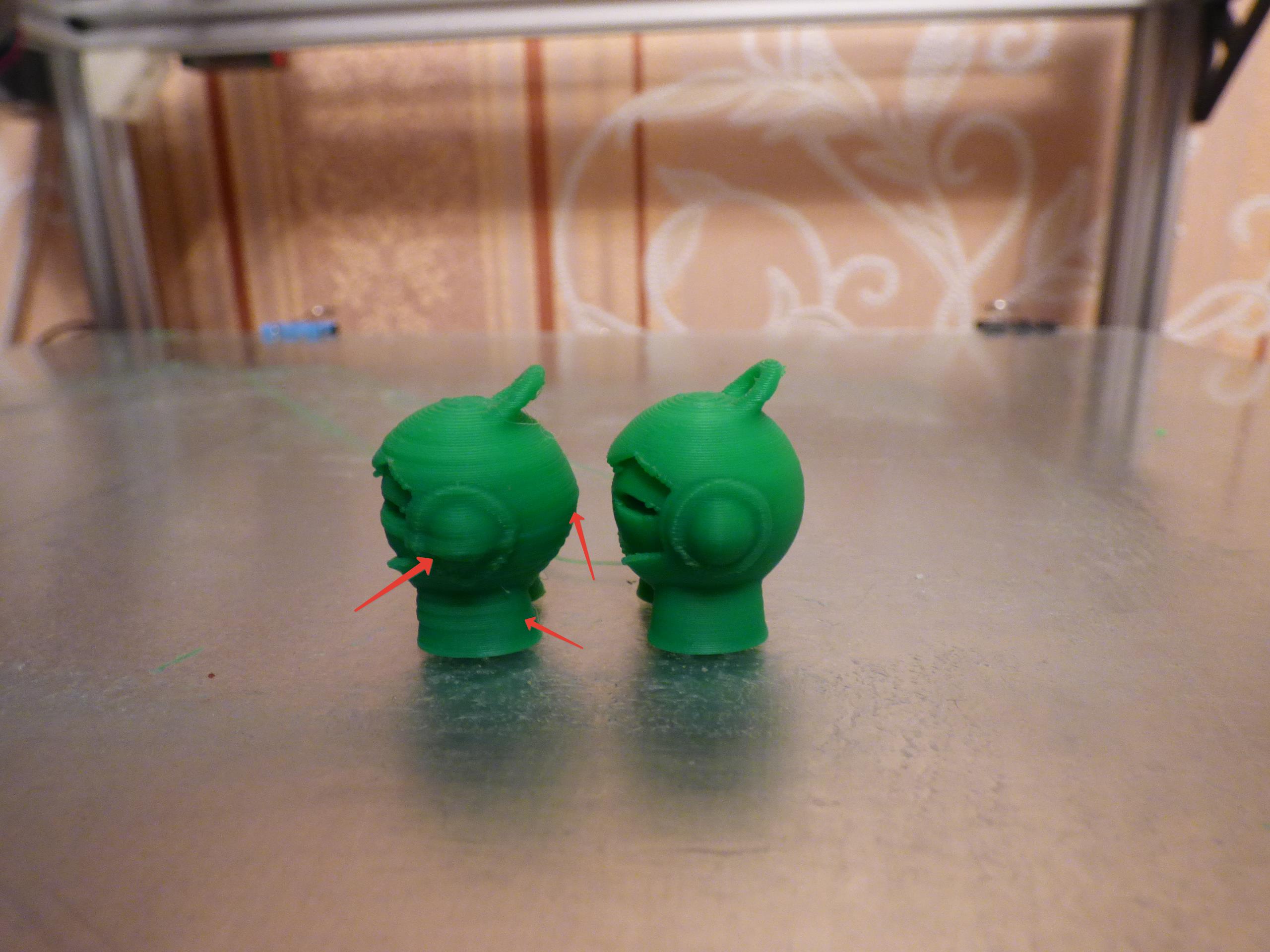

Ну вот, сделал сравнительную печать марвина на прошивках марлин и смузи. На всех фото слева печать на марлин 2.0.х, справа смузи. Условия печати, настройки прошивок идентичные, ПИД регуляторы стола и хота на обеих прошивках отавтотюнены, печать сразу двух экземпляров марвинов в разных углах стола, т.к. при печати одного слои не успевают остывать и края на свесах подгибает. Г-код в одном тесте идентичен, в другом в слайсере выставлены соответствующие настройки, для какой прошивки гнать Г-код. Результат идентичен. Плата MKS sBase на LPC1768.
Здесь четко видны волны, как будьто смещение слоев, но было бы это смещение, на разных тестах это смещение не должно повторяться, но оно повторяется один в один, первые две фото две разные печати, видно что волны повторяются один в один, можно сделать вывод что это именно косяк прошивки а не смещение слоев в результате пропуска шагов.
Ну и для кучи
Даже не знаю какой сделать вывод, марлин для 32 бит еще сырой? Правый фактически идеал, левый как будьто печатали на полуразвалившейся прюше.
Кстати, для самых внимательных и придирчивых, на правом марвине даже видны следы от не совсем стабильной температуры хота, проявляются в виде полос разного оттенка зеленого цвета, но на качество фактически не влияет.

Спецом скомпилил Марлина 2.0 для своей пруши, напечатал тестокубик, никаких подобных артефактов нет. Значит или только на 32 бита вылазит (ошибки округления может?) или дело не в прошивке и вместе с новой прошивкой еще какие то параметры затрагиваются.

Компилил для меги 2560? Я тоже на втором принтере спецом поставил 2.0 на MKS Gen_L с мегой 2560 на борту, разницы не увидел. А вот для LPC1768 компилишь и все, получи артефакты. И это уже не первый раз. Впервые еще проявился на marlin bugfix 2.0.x.

Понятно. Значит алгоритм для 32 бит сырой.

Вобщем посвятил вчерашний выходной проблеме с марлином под 32 бита. Поспрашивал на Github, оказывается это общеизвестная проблема, в основном проявляется на MKS sBase. Тут необходимы два условия, LPC1768 (вполне возможно что и любой другой 32 битный камень, т.к. архитектура ARM) и относительно медленные драйвера, типа DRV8825 (именно эта конфигурация на MKS sBase. На той же SKR v1.3 можно подобрать более скоростные драйвера), которым длительность сигнала "STEP" требуется минимум 2000 наносекунд. Проблема в том, что марлин по дефолту должен выдать именно такую длительность импульса, а выдает от 800 до 1800 и нестабильно, отсюда и нестабильная работа драйверов, пропуски шагов. На Github советуют пока вбить костыль, т.к. проблема 10 июня 2018 года появилась после очередного обновления и до сих пор не устранена. Костыль вбивается сюда;
в configuration_adv.h ищем строку и раскоментируем
Код: Выделить всё
#define MINIMUM_STEPPER_PULSE 4Купил себе танк и никого больше не жалею.

Да, именно на 32 битах. Используемый модуль один и тот же, как для AVR, так и для ARM. Но ввиду большой разницы в архитектуре этих камней пока разработчикам не удается устранить этот баг на 32 битах, не сломав при этом работу с AVR (как я понимаю, разработчики марлин предпочитают придерживаться 8 бит, видимо из соображений большого числа пользователей именно 8 битных плат). Честно говоря довольно спорное решение писать один такой критически важный модуль для совершенно разных архитектур камней... По идее их надо разделить, тогда проблема уйдет в небытье. А так стоит обновиться GCC и все может сломаться в один миг.
Да, если вдруг кому интересно почитать про этот официально подтвержденный баг, вот ссылка на гитхабе
https://github.com/MarlinFirmware/Marlin/issues/11047
