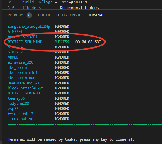

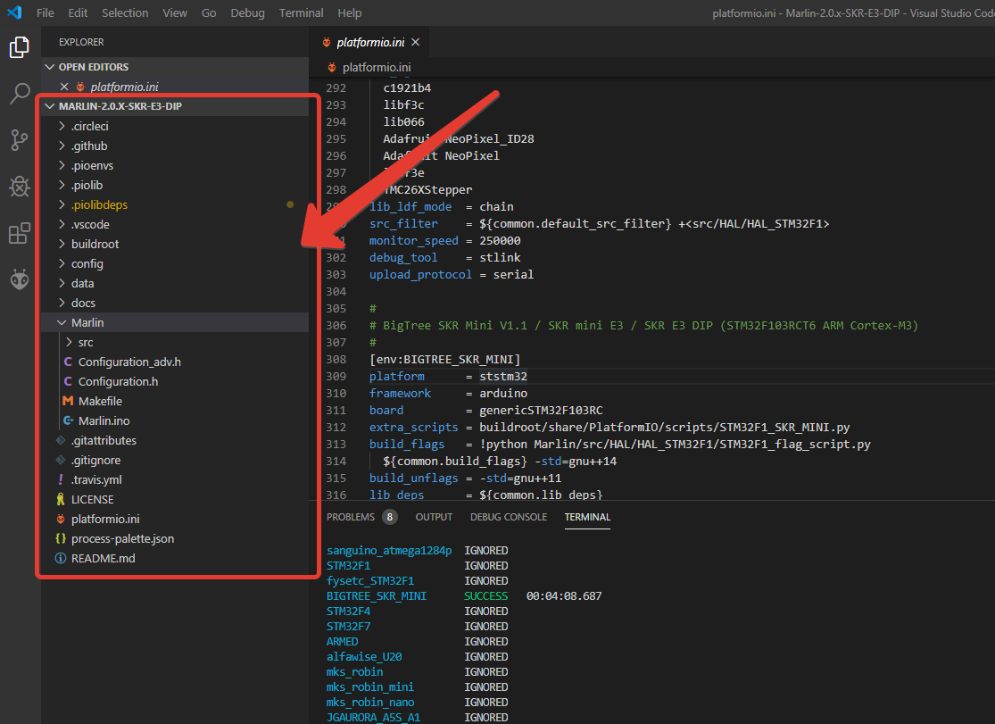

Скачал, распаковал, открыл в VScode, только нажал компиляцию, все пошло собираться. Собиралось порядка 5 минут, но все собралось без проблем.
У тебя тоже все должно собраться.

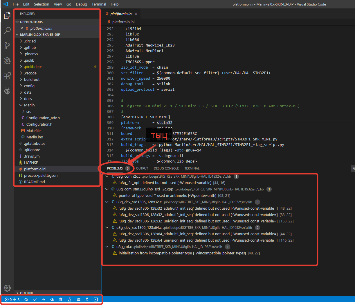

Единственное что могу предположить, у тебя возможно в пути к исходникам есть недопустимые символы какие то, например кириллица или какие еще... Хотя сам закинул по пути с кириллицей не посмотрев, собралось. Но раньше были с этим проблемы... Не все файлы мог найти. Либо открыл не правильно в VScode. Обрати внимание на выделенную область
У тебя здесь все точно также как у меня?
Там конечно есть некоторые проблемы, связанные с объявленными, но неиспользуемыми константами/переменными, но они совершенно не влияют ни на сборку, ни на работу прошивки.

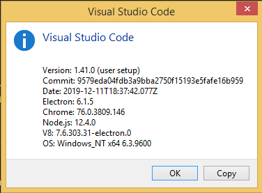

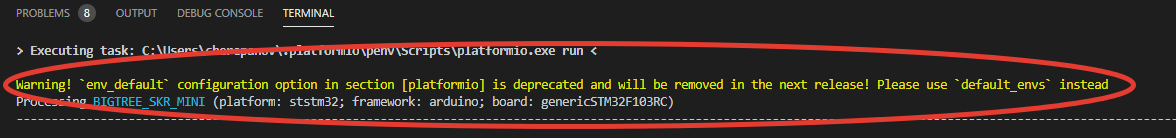

Еще как вариант. Меня сразу же напрягло сообщение
Возможно у тебя более свежий релиз среды VScode, в этом сообщении как раз и сообщается, что в следующем релизе уже работать не будет.
Вот моя версия среды из Help/About

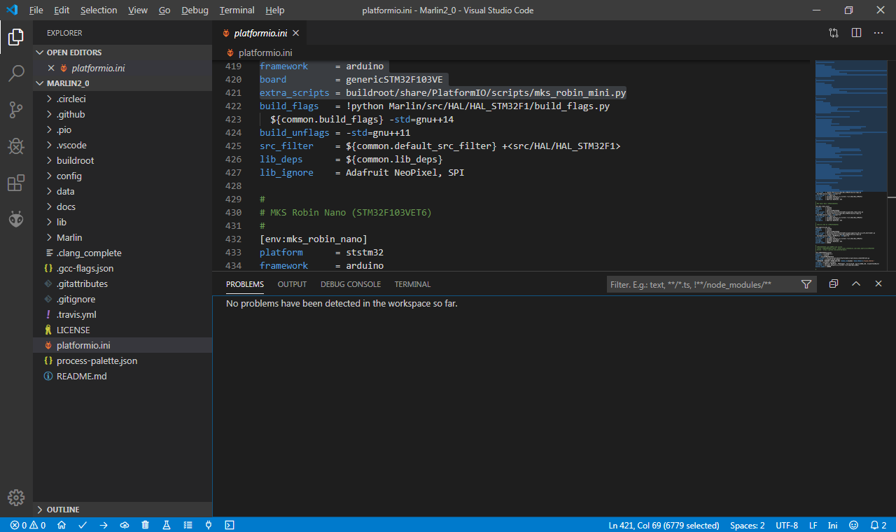

Не горячись пока, покажи скрин, что выше просил.
vl123
Сообщения: 43
Зарегистрирован: 28 июл 2019, 02:41
Имя: Vladimir

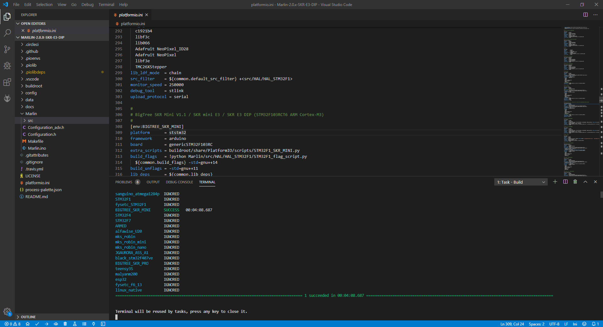

Непрочитанное сообщение vl123 » 31 дек 2019, 15:53
В Problems пишет No problems have been detected in the workspace so far
А в терминалке:
Warning! `env_default` configuration option in section [platformio] is deprecated and will be removed in the next release! Please use `default_envs` instead
Processing BIGTREE_SKR_MINI (platform: ststm32; framework: arduino; board: genericSTM32F103RC)
PlatformManager: Installing ststm32
Error: Detected unknown package 'ststm32'
The terminal process terminated with exit code: 1
Terminal will be reused by tasks, press any key to close it.
Непрочитанное сообщение dark184 » 31 дек 2019, 15:55

Непрочитанное сообщение vl123 » 31 дек 2019, 16:05
vl123
Сообщения: 43
Имя: Vladimir
Непрочитанное сообщение vl123 » 31 дек 2019, 16:06
Не сразу сообразил, как картинку вставить...
