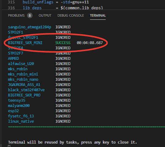

Скачал, распаковал, открыл в VScode, только нажал компиляцию, все пошло собираться. Собиралось порядка 5 минут, но все собралось без проблем.
У тебя тоже все должно собраться.

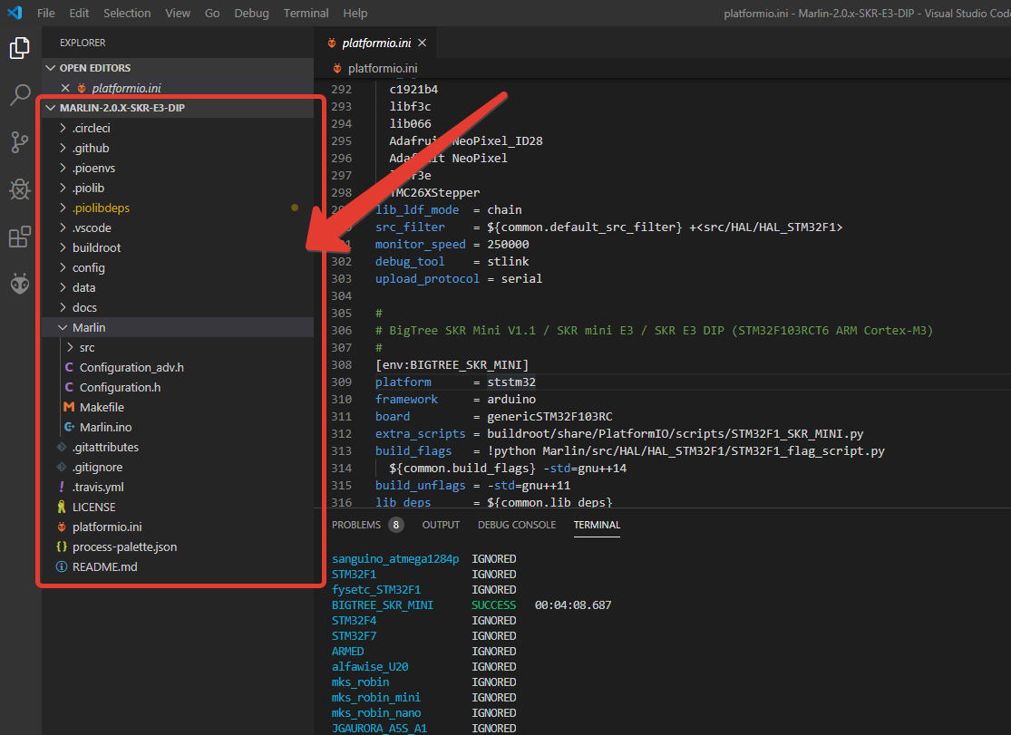

Единственное что могу предположить, у тебя возможно в пути к исходникам есть недопустимые символы какие то, например кириллица или какие еще... Хотя сам закинул по пути с кириллицей не посмотрев, собралось. Но раньше были с этим проблемы... Не все файлы мог найти. Либо открыл не правильно в VScode. Обрати внимание на выделенную область
У тебя здесь все точно также как у меня?

Непрочитанное сообщение dark184 » 31 дек 2019, 15:32
Еще как вариант. Меня сразу же напрягло сообщение
Возможно у тебя более свежий релиз среды VScode, в этом сообщении как раз и сообщается, что в следующем релизе уже работать не будет.
Вот моя версия среды из Help/About
Непрочитанное сообщение dark184 » 31 дек 2019, 15:44
Если не компилится до сих пор, сделай скрин после компиляции, чтобы были хорошо видны выделенные области.
Ах да, я специально обновил свой VScode до последнего релиза. Ровным счетом ничего не поменялось, опять все собралось без ошибок, только варнинги.
