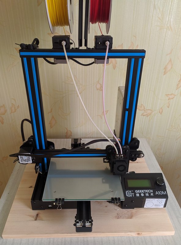

Решил укрепить конструкцию принтера и собираюсь для начала закрепить его на жёстком основании а потом уже укреплять косныками и прочими подставками остальные элементы рамы, снизу вверх. В качестве основания выбрал доску 18мм. Терзают сомнения что дерево со времением может изменять форму под действием влаги.
Лучше ЛДСП: дешево, ровно и не гуляет как дерево. Кромку приклеить не забудьте...
У меня из досок полка-подставка сделана. Скрутил по-быстрому, когда нужно было. Летом щелей нет. А зимой - до 2 мм...

Вот прикупил, 30мм
koluna писал(а):
07 янв 2020, 09:03
а кромку зачем?

toxic писал(а):
07 янв 2020, 13:19
а кромку зачем?
Ну, вдруг пиво со стола стечет :lol:
А если серьезно: защита плиты от влаги, защита окружающих от вредных испарений и заноз, ну и просто красивый внешний вид :)
Ну и, если стукните чем-нибудь - край не раскрошится.
