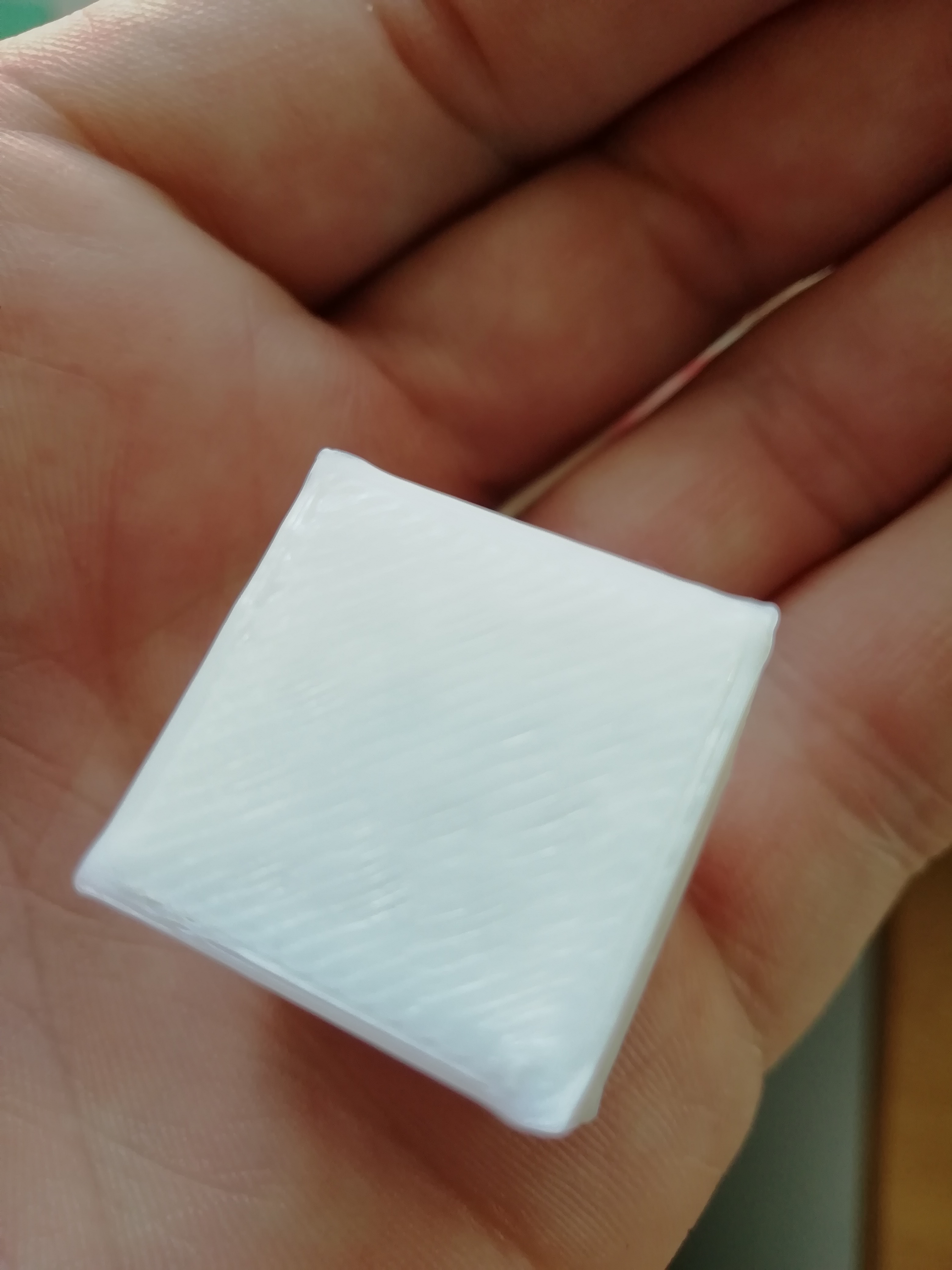

Температура 220 (при меньшей температуре слои не сплавляются и кубик руками можно разломать). Выставлен коэффициен подачи прутка 1.
А сам экструдер калибровался? Правильное ли кол-во подает? То что только при 220* что то путное получается - косвенно свидетельствует о том, что пластика мало подается. При 220* PLA уже совсем жидкий и хоть как-то сваривается с нижними слоями. А должен плотно намазываться.
ага калибровал. Измерял линейкой длину выпуска прутка на холодную без сопла.

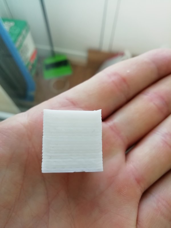

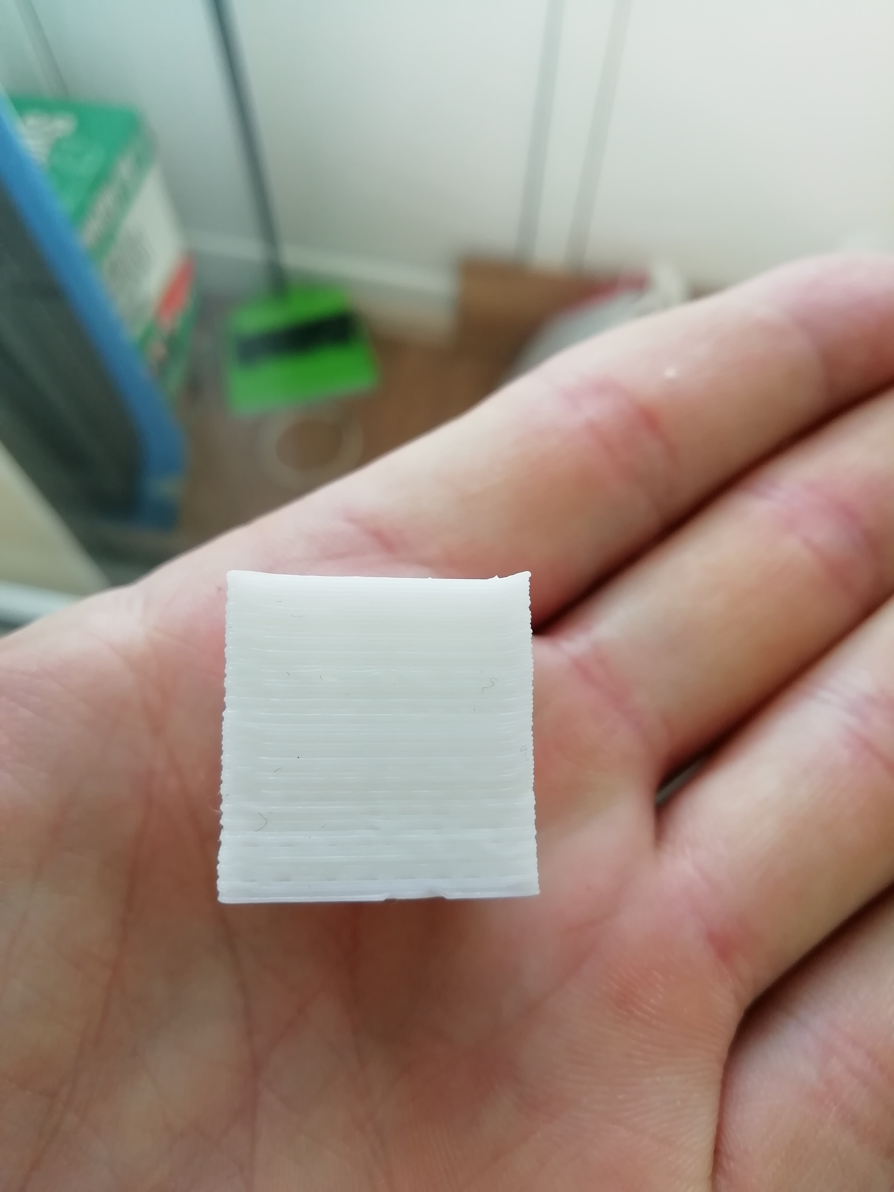

Что то странное тогда. Белый правда на лучший цвет для разглядывания дефектов. Есть какой нибудь "промежуточный": серый или цветной? И чей пластик, кто производитель?

Непрочитанное сообщение Razer » 14 фев 2020, 12:54
Вот ещё фотки. Пластик с али. Цветного, к сожалению, нет

Вроде с экструзией почти порядок. Может на процентов десять поднять и глянуть как будет.Основная проблема имхо это обдув.

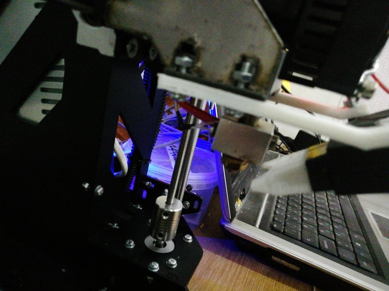

Непрочитанное сообщение Razer » 16 фев 2020, 22:39
