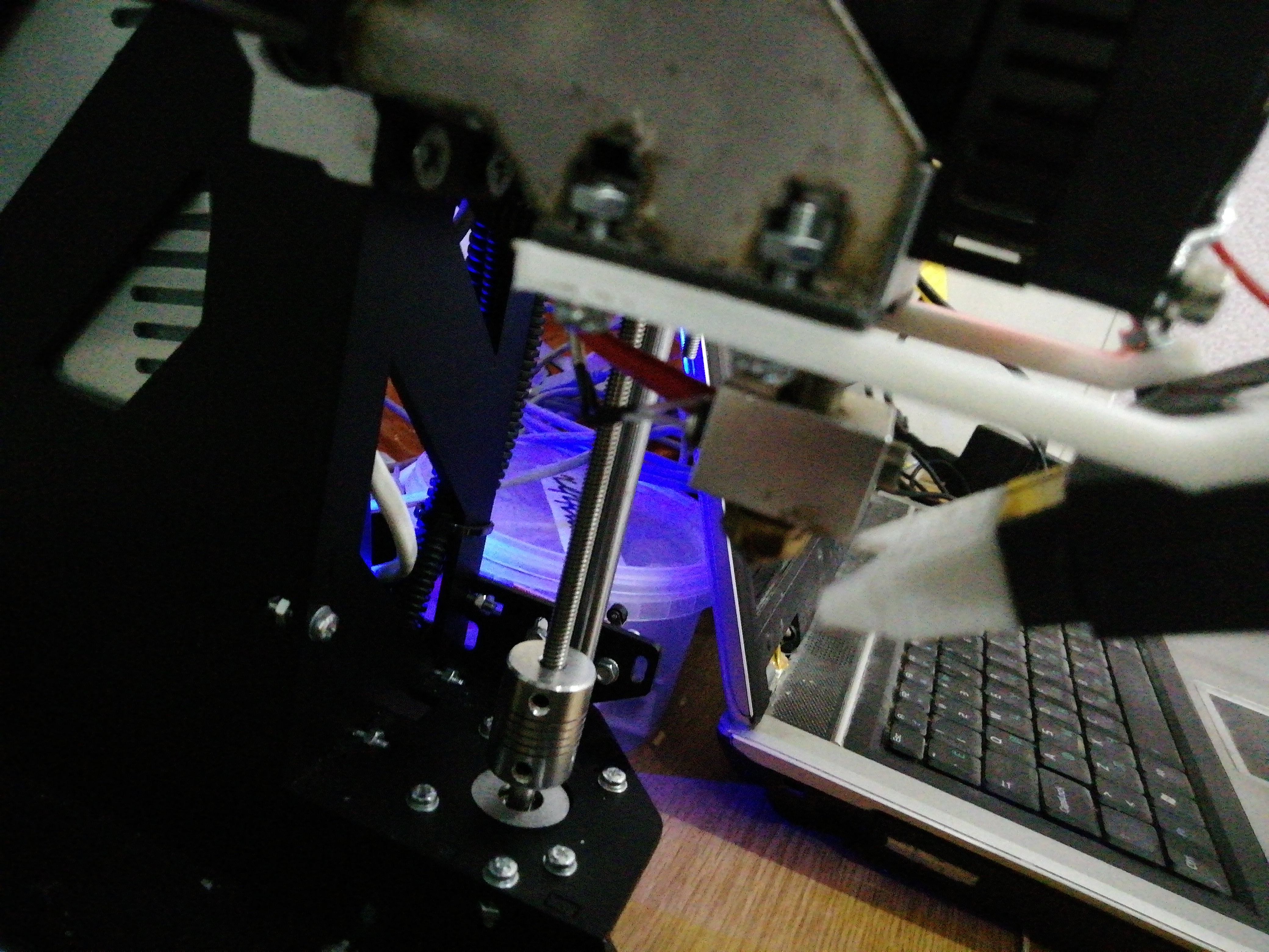

Соорудил систему обдува детали. При работе через несколько минут после начала печати выскакивает ошибка thermal runaway, system stopped. С чем это может быть связано? Думаю, что при работе вентилятора обдува начинает падать температура сопла и система останавливает печать. Может нужно утеплить хотэнд? На фото система обдува
