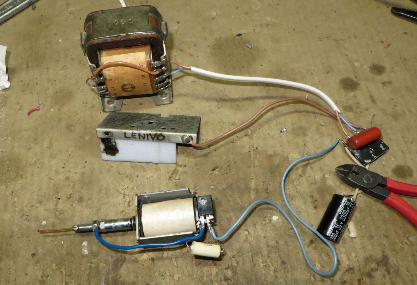

Вот после нескольких дней проб - сваял модуль из иностранного автомобильного реле - автоматика в двигателе - катушка на 12 вольт с каркасом из металла для крепления к каретке. Сопротивление 22 ома - ток около 0,5 а - тогда работает долго и не греется даже без вентилятора, если увеличивать напряжения -катушка уж начинает греться.

Попробовал на напряжении 30 вольт - большого различия не увидел с медным электродом.....
