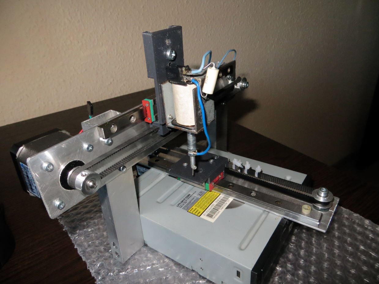

Начал пилить ЧПУ из корпуса ДВД на линейных рельсах на ремнях.

Потихоньку ЧПУ пилю.
Из остатков и наличия.....
Придумался новый способ натяжки ремня. У меня не хватало ремней для Х и У осей. поэтому для одной оси, которую потом не видно будет сделал их двух обрезков - и совершенно случайно получился новый способ натяжки ремней, крайне простой и очень дешёвый - пять пластиковых стяжек. Был бы цельный ремень - натянул бы ремень с помощью одной только стяжки внутри каретки. А так вполне практично получилось и два обрезка ремней пристроил.

Несколько причин:
1. Была заготовка - на корпусе ДВД.
2. Рельсы маленькие всё равно только под такой корпус и подходят.
3. Примерно в четыре раза быстрей получается , если бы такой же размер делать просто из прямоугольных труб.

Непрочитанное сообщение Lenivo » 28 мар 2020, 14:27
Ну вроде механику заделал. Осталась электроника и наладка.
