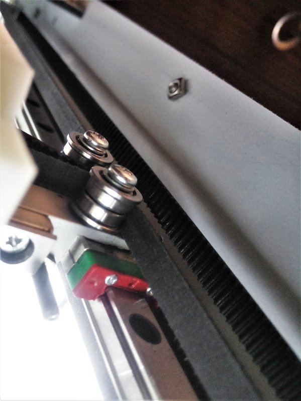

Столкнулся с проблемой (после некоторого времени эксплуатации): уводит ремень вниз с с направляющего подшипника на балке (правый ближний), увидел это по черному порошку от ремня возле роликов, оказалось что кромка упорного подшипника выгрызла на ремне борозду.
Уводить при перемещении коретки на балке вправо, особенно когда балка возле переднего края стола.
снял и перевернул ремень (на фото уже перевернутый). Все равно уводит. Попробовал поменять ролики местами - тоже самое.
Попробовал подложить шайбу под угловой подшипник (который в ближнем правом углу), не помогло...

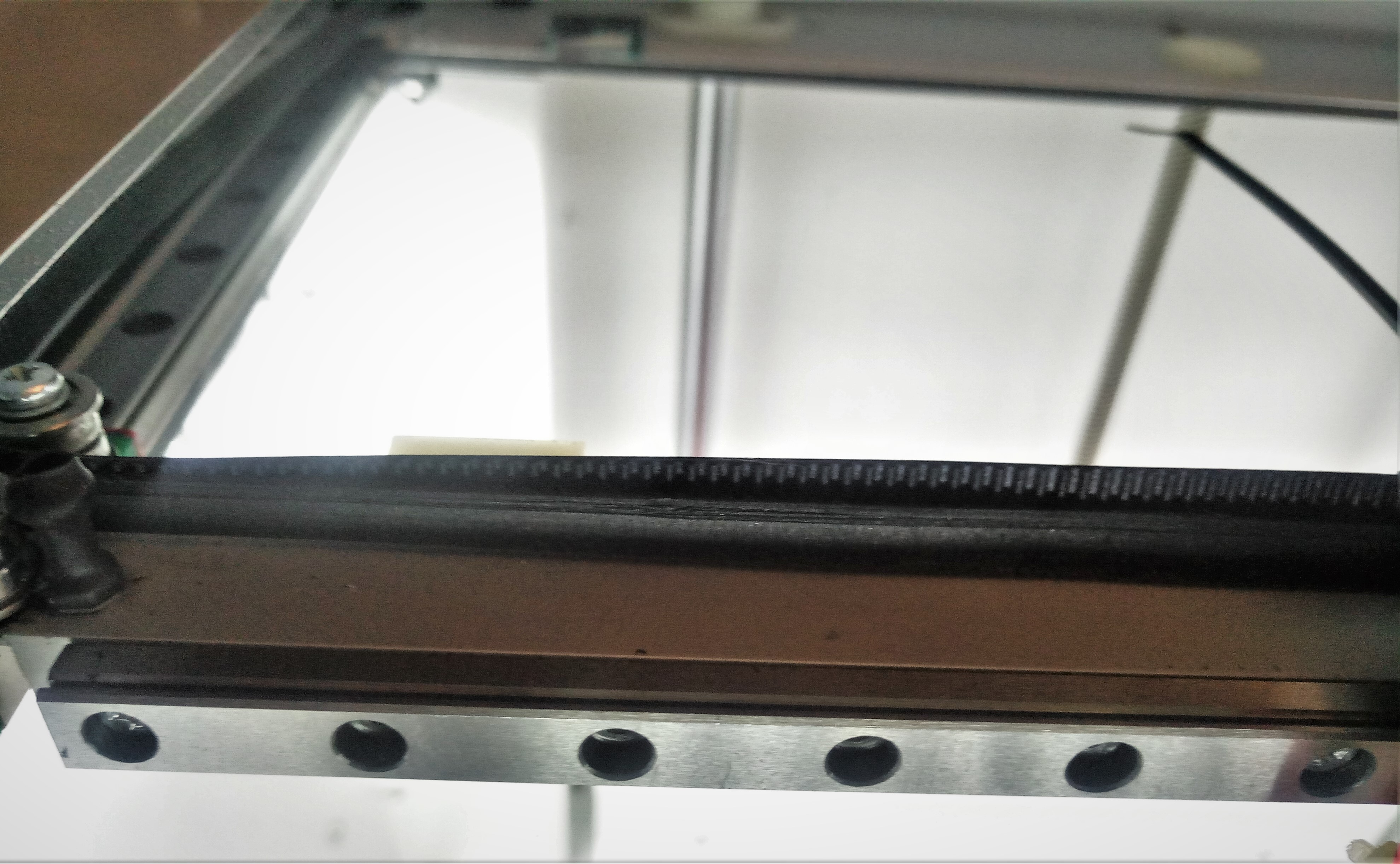

плоховато видно, но ремень съезжает на нижний фланец ролика и он начинает его царапать. Кроме того, когда головка при печати проходит через это место появляется заметная вибрация..
Пробовал также натянуть ремень еще больше - до такой степени, что произошло смещение слоев на пару см. при печати, но ремень все равно съезжает...
Что ему надо? Подскажите, как исправить?

Rubin, если идёт смещение, скорее всего винт на котором сидят подшипники неровный или закручен криво. Возможно перетянули ремень, что и привело к изгибу. Так же, проверьте, все ли ролики на одной плоскости. Ремень должен быть натянут не в струну, но и без провисаний.

Rubin, какая-то из осей кривая. Необязательно та, на которой проблемный подшипник сидит.
Или по высоте не совпадает что-нибудь из всего набора шкивов и подшипников.
