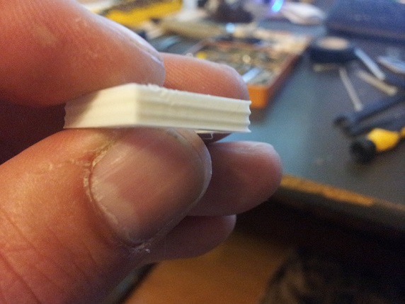

муфта не растянута.
Непрочитанное сообщение AKDZG » 05 июн 2016, 11:30
kasper писал(а): муфта не растянута.
Нужно её натянуть, чтобы винт не мог прыгать по Z.

Ну не знаю что делать дальше. Натянул, перебрал и один черт все ни как :oops: :oops: :oops:
Непрочитанное сообщение AKDZG » 06 июн 2016, 14:05
kasper, даже не представляю, как от этого винта могут быть такие мелкие волны.
Такое впечатление, что по Z не равномерный подъём.
Я бы попробовал разный микрошаг на Z ставить.

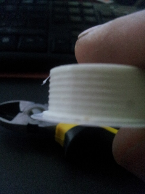

напечатал мини периметр. как раз шаг резьбы. подмерял во так то.
kasper
Сообщения: 260
Имя: Oleg
Откуда: Минск
Благодарил (а): 10 раз
Поблагодарили: 18 раз
Непрочитанное сообщение kasper » 06 июн 2016, 17:05
какой то бред)))что на плавающей гайке, что без нее. ))) фух блин. аж мозг взрывается

Непрочитанное сообщение Revenger » 06 июн 2016, 17:28
Ни где нет "закусывания" винта? У меня на кривых шпильках М8 на прюше такого небыло ни разу... Причём гайки жестко в каретке сидят (лень переделывать).
Надо попробовать при печати присмотреться на каретку, нет ли и если есть, то в какую сторону вихляется.

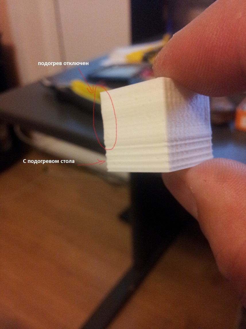

читая о этой проблеме, где то про подогрев стола упомянул. отключил при печати, вышло вот так. только провал получился. нет мыслей? что делать с питанием стола(абс не печатает без нагрева) и что за провал?
Непрочитанное сообщение AKDZG » 06 июн 2016, 19:17
kasper, отлично, что локализовали проблему. Теперь разбирайтесь с питанием стола.
Такие деформации бывают от перегрева.

Вывести питание стола на отдельное питание для теста напрашивается.
Кстати я пробовал по всяким рекомендациям и блогам автоконфигурацию пид стола сделать, но какие команды не посылал - всё время калибруется хотэнд почему-то... Точнее нагрев идёт (температура поднимается), а показания как бы заданного режима температуры на нуле.
Когда конкретно на Е0 посылаешь, то всё нормально, температура устанавливается и набирается. Со столом бы я тоже попробовал. Мало ли. Вдруг принтеру будет получше.
