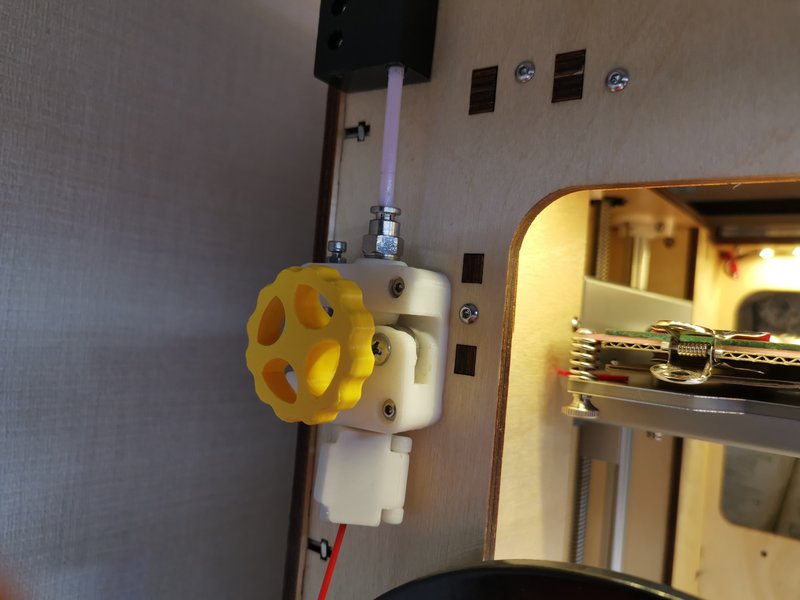

Для этого экструдер и сделан открытым, чтобы можно было посмотреть, что с ним происходит в момент прерывания подачи пластика.
Непрочитанное сообщение Mazayac » 15 май 2020, 21:05
3D-SPrinter, более того, я активно пользуюсь его открытостью, поставив ручку:
Регулярно помогает и в процессе заправки прутка, и пластика чуть подать перед печатью, если юбку забыл включить в слайсере, и контроль работы экструдера отличный визуальный.

Непрочитанное сообщение 3D-SPrinter » 15 май 2020, 21:16
Mazayac писал(а):
15 май 2020, 21:05
поставив ручку:
Тоже пробовал ставить крутилку (правда, гораздо меньшего диаметра) - удобно! :idea: :D

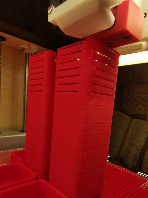

Хм, поставил ровный "столбик" на печать и вижу странную картину: стенка вдоль оси Y - гладкая (только воблинг с шагом 8мм имеется, надо POM гайку на обычную сменить), а вдоль X - страшненькая... Что бы это могло быть?
Это эффект начала износа Y-рельс в Н-Боте. Движение по Y - оба мотора тянут X-балку в одну сторону за концы. Движение по X - моторы тянут в разные стороны и перекашивают балку. Кора тоже не решает эту проблему полностью. Решает проблему только обычная картезианская кинематика с Х-мотором на Х-балке. Но это утяжеляет Х-балку вдвое со всеми вытекающими последствиями. :(

16 май 2020, 04:49
у меня с новья такой разброс на стенках по Z (как бы полоски, сегментами, причем на круглых стенках так же).. рельсы сразу плохие?
я даже подшипник щас с винта убрал, думал может из-за него как то на стол передается кривизна винта

Непрочитанное сообщение Mazayac » 16 май 2020, 16:49
16 май 2020, 04:49
Снял с печати - оказывается все стенки одинаковые, подсветка подвела.
Рельсы в идеальном состоянии, по крайней мере я ни люфтов, ни заеданий не чувствую.

Feym писал(а):
16 май 2020, 13:39
Отчасти, это Н-Бот сразу плохой. Но эта кинематика настолько технологична (неподвижные моторы), что ради этого стОит немножко пожертвовать качеством печати.
Mazayac писал(а):
16 май 2020, 16:49
подсветка подвела.
Ну и отлично. :idea: А освещение сверху - да, проявляет любые дефекты печати.
Feym
Сообщения: 467
Поблагодарили: 22 раза
Непрочитанное сообщение Feym » 16 май 2020, 18:03
Mazayac писал(а):
16 май 2020, 16:49
Подшипника сверху быть не должно, верно.
все-таки воблинг есть из-за подшипника?
