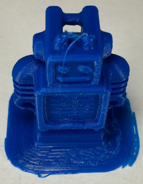

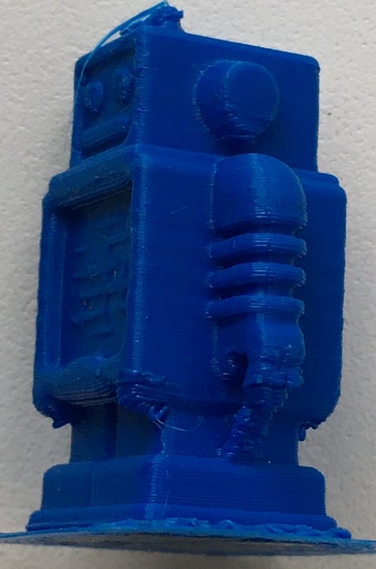

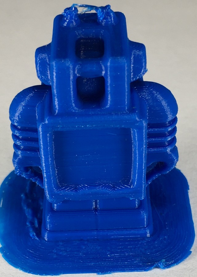

Непрочитанное сообщение Wega » 03 июн 2020, 08:44
Напечатал робота.
Почти не плохо.

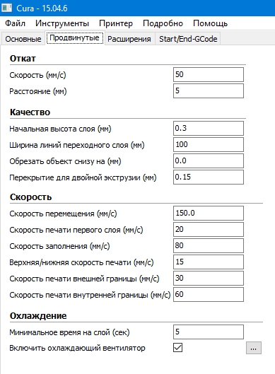

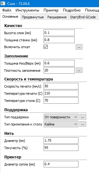

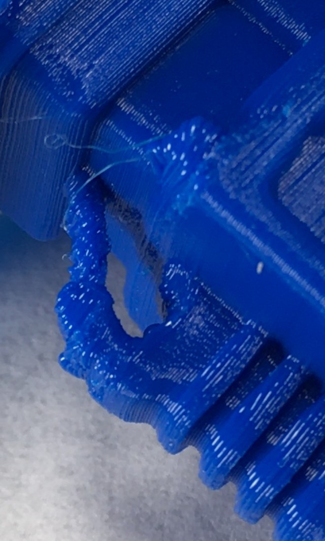

Непрочитанное сообщение koluna » 03 июн 2020, 09:25
Ну не надо слой 0.1... или это ради эксперимента?
Стенка 0.8 при сопле 0.4 часто может быть недостаточна - лучше 1.2, но для чернового пойдет. Как увидите, что заполнение "просвечивает" - значит надо стенку наращивать.
Стол попробуйте похолоднее.
На пузе и заднице поддержек не хватает... как оно реально выглядит на модели?
Что за принтер у Вас? Скорость холостого 150 для него - норм? А ускорения какие?
По остальным скоростям тоже дисбананс, на мой взгляд...
Сделайте пару фото принтера, чтобы систему охлаждения было видно нормально.
Брим какой-то страшный... зазор нормальный? Когда первый слой печатает, экструдер не щелкает?
